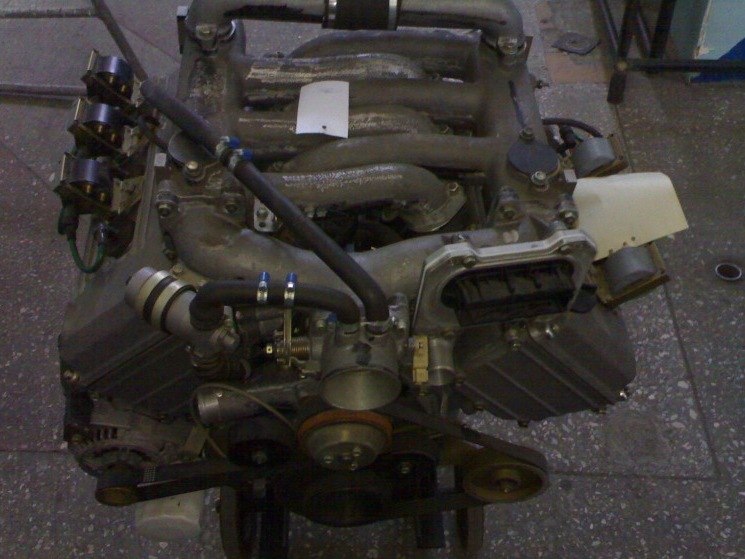

да уж разродились бы уже... хочу ЗМЗ 40924
 с большим радиатором на всю морду НЕКСТА. да и фермер исчо и 4 метра....
или вот этого... V6
