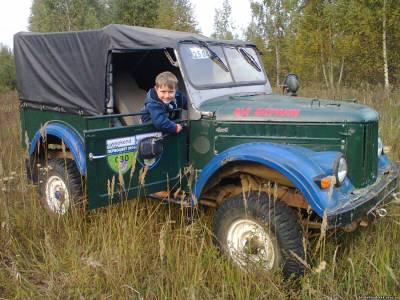

серый007 4 Опубликовано 20 февраля, 2014 Юбиляр - 1954г.в. Поделиться сообщением Ссылка на сообщение Поделиться на другие сайты
Toyota007 2 884 Опубликовано 20 февраля, 2014 Что на машине родного осталось??? Поделиться сообщением Ссылка на сообщение Поделиться на другие сайты
ashastin 47 Опубликовано 26 февраля, 2014 а в ответ тишина. Поделиться сообщением Ссылка на сообщение Поделиться на другие сайты
серый007 4 Опубликовано 26 февраля, 2014 а в ответ тишина.4 года назад имплантирована рама УАЗ , родная сгнила ,переломаны были все родные рессоры даже запас .Вот и было принято решение- от УАЗа можно в магазе купить все! в прошлом году установлен 402 дв , гидроусилитель руля , волговский главный тормозной цилиндр, переделан каркас безопасности, пошит новый тент,частично проводка , приборы с подсветкой , сиденья от м-2141, печка от уаза . До оригинала в идеале было далеко ,переделан для удобства эксплуатации! Поделиться сообщением Ссылка на сообщение Поделиться на другие сайты
