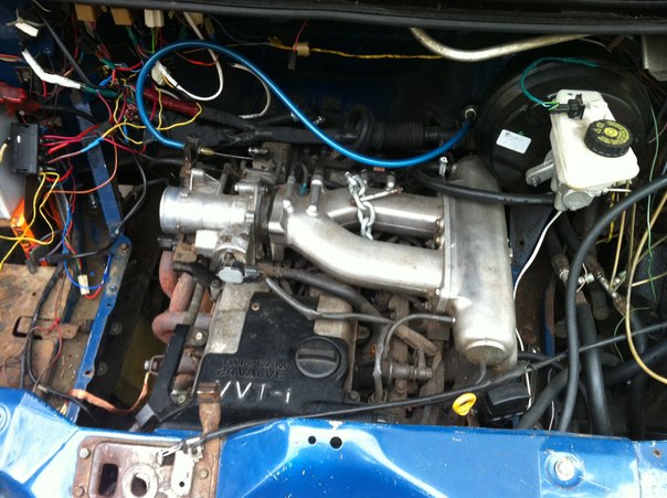

хоть я и не обещал...
фотка с телефона. мелкий всю фототехнику сломал
Изменено пользователем Саша320

Johnny, проводку в порядок надо привести, так не должно быть
Johnny
конечно, это фотка промежуточная, доделок еще много снят фильтр воздушный,а так почти все доделал.
