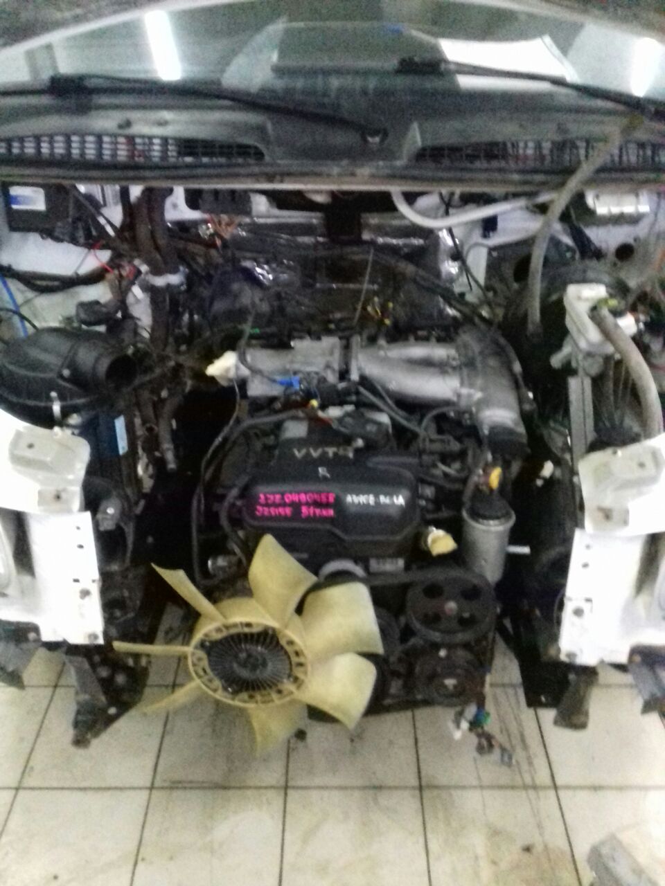

Алексей 2307 0 Опубликовано 18 апреля, 2016 Одну только фотографию скинули Поделиться сообщением Ссылка на сообщение Поделиться на другие сайты
Crady 8 677 Опубликовано 18 апреля, 2016 (изменено) Одну только фотографию скинулипереднюю перемычку в раме ваще что ли выпилили? :blink:куды радиатор цеплять будут?вязкомуфта не даст его как можно ближе к штатному посадить.придётся опускать его и выдвигать вперёд...причём приличноАлексей 2307, ты куда отдал делать ? Изменено 18 апреля, 2016 пользователем Crady Поделиться сообщением Ссылка на сообщение Поделиться на другие сайты
Алексей 2307 0 Опубликовано 18 апреля, 2016 переднюю перемычку в раме ваще что ли выпилили? :blink:куды радиатор цеплять будут?вязкомуфта не даст его как можно ближе к штатному посадить.придётся опускать его и выдвигать вперёд..причём приличноАлексей 2307, ты куда отдал делать ?вязкомуфту убирать будут и ставить радиатор с эл. вентиляторомна таганскую Поделиться сообщением Ссылка на сообщение Поделиться на другие сайты
Crady 8 677 Опубликовано 18 апреля, 2016 на таганскуюэт где тут? :huh:в рабочей лошади что ли? Поделиться сообщением Ссылка на сообщение Поделиться на другие сайты
Алексей 2307 0 Опубликовано 18 апреля, 2016 эт где тут? :huh:в рабочей лошади что ли? да, на территории Поделиться сообщением Ссылка на сообщение Поделиться на другие сайты
Crady 8 677 Опубликовано 18 апреля, 2016 да, на территорииглавное что бы не бывшие работники с этой самой лошади :D Поделиться сообщением Ссылка на сообщение Поделиться на другие сайты
Crady 8 677 Опубликовано 18 апреля, 2016 увидел где у него стартер стоит.эт да.на трёхе ещё и заслонки надо смотреть. А когда увидел что у него с проводкойкак у всех..эбу на саморезиках под капотом? :D Тоже Ёбуржская поделкаих тут развелось..с десяток моторов поставят,и ищи потом..причём зачастую НИ ОДНОЙ бумажки на мотор,не говоря уж о работах. :blink:а,да.у ВСЕХ главное моторы с пробегом до сотни :D ну чуть чуть за сотню... Поделиться сообщением Ссылка на сообщение Поделиться на другие сайты
volgist 1 060 Опубликовано 18 апреля, 2016 (изменено) .как у всех.эбу на саморезиках под капотом? :D ДА!!! Как ты узнал?!? Верхний саморез от защиты (локеров) вкручен в моторный щит, нижний длинный, миллиметров 80-90, вставлен через ухо ЭБУ в отверстие пластины крепления старых мозгов М6, и вполне себе держится, чёрт побери! Не могу найти фото, месяц назад от них была газель, там кардан для баланса уравновесили привариванием головочного болта и экспериментальным подпиливанием оного. Я рыдал. Изменено 18 апреля, 2016 пользователем volgist Поделиться сообщением Ссылка на сообщение Поделиться на другие сайты
