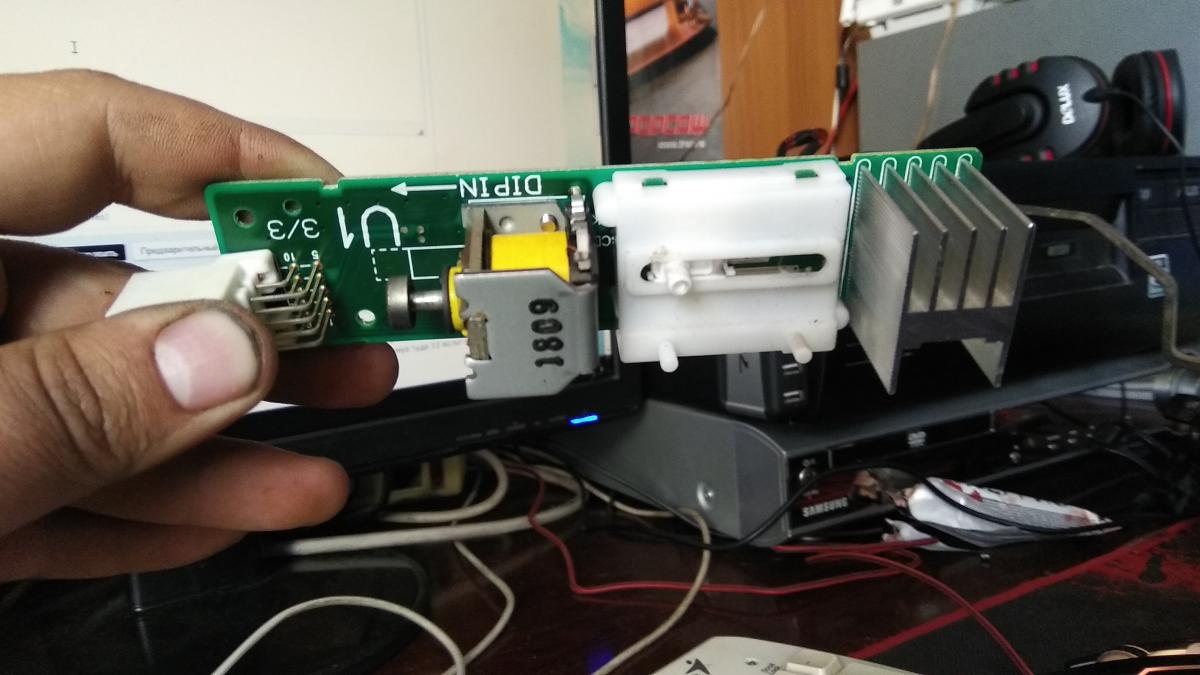

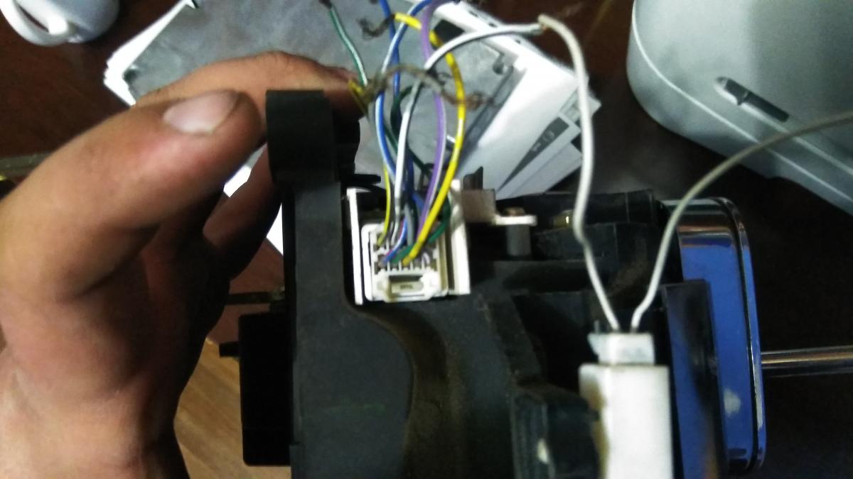

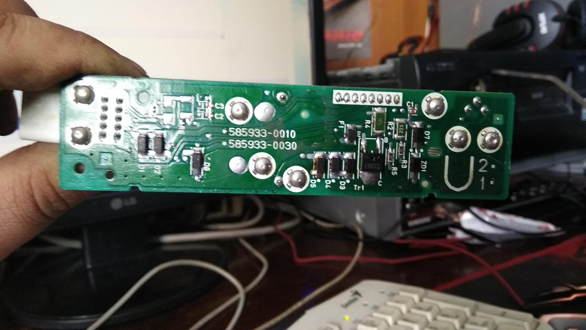

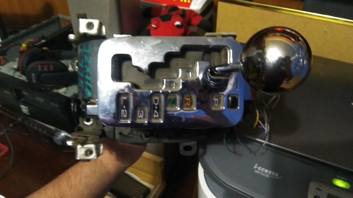

GoldeN 616 Опубликовано 8 мая, 2018 Распиновки селектора нет такого не у кого? Поделиться сообщением Ссылка на сообщение Поделиться на другие сайты
Crady 8 673 Опубликовано 8 мая, 2018 GoldeN, куда ты МРХ ский селектор вкорячить пытаешься?у него разблокировка по цифре от блока иммы идёт.то есть что бы он разблокировался от ключа,там 2 сигнала приходит.от датчика ключа и сигнал с блока имки.сигнал с педали тормоза само собой.сигнал с имки не просто питание.так что сунув туда 12 вольт просто угробишь плату внутри селектора.да и распиновка маленько на разных моделях отличатся. Поделиться сообщением Ссылка на сообщение Поделиться на другие сайты
GoldeN 616 Опубликовано 8 мая, 2018 (изменено) GoldeN, куда ты МРХ ский селектор вкорячить пытаешься?у него разблокировка по цифре от блока иммы идёт.то есть что бы он разблокировался от ключа,там 2 сигнала приходит.от датчика ключа и сигнал с блока имки.сигнал с педали тормоза само собой.сигнал с имки не просто питание.так что сунув туда 12 вольт просто угробишь плату внутри селектора.да и распиновка маленько на разных моделях отличатся.Вроде внутри не че особо умного нет так диодов помелочи да пару транзисторов. коробка 35-50ls 2jz, или тупо катушку от педали запитать и не париться? Изменено 8 мая, 2018 пользователем GoldeN Поделиться сообщением Ссылка на сообщение Поделиться на другие сайты
Crady 8 673 Опубликовано 8 мая, 2018 коробка 35-50ls 2jzтолько блок у тебя имовый.серый разъём это разъём имки.на блоке моторника. Поделиться сообщением Ссылка на сообщение Поделиться на другие сайты
GoldeN 616 Опубликовано 8 мая, 2018 (изменено) только блок у тебя имовый.серый разъём это разъём имки.на блоке моторника.Без серой фишки ездил, все это выдрал с соболя. Проводка селектора вообще не подключена была. Не прикольно нажимать на кнопку каждый раз. Изменено 8 мая, 2018 пользователем GoldeN Поделиться сообщением Ссылка на сообщение Поделиться на другие сайты
Crady 8 673 Опубликовано 8 мая, 2018 Без серой фишки ездил, все это выдрал с соболя.уже шит значит.селектор по номеру пробивай,будет понятно от чего он,будет понятно какую распиновку искать Проводка селектора вообще не подключена былану и не факт что селектор с этого комплекта что и мотор.далеко не факт что родной от мотора Поделиться сообщением Ссылка на сообщение Поделиться на другие сайты
