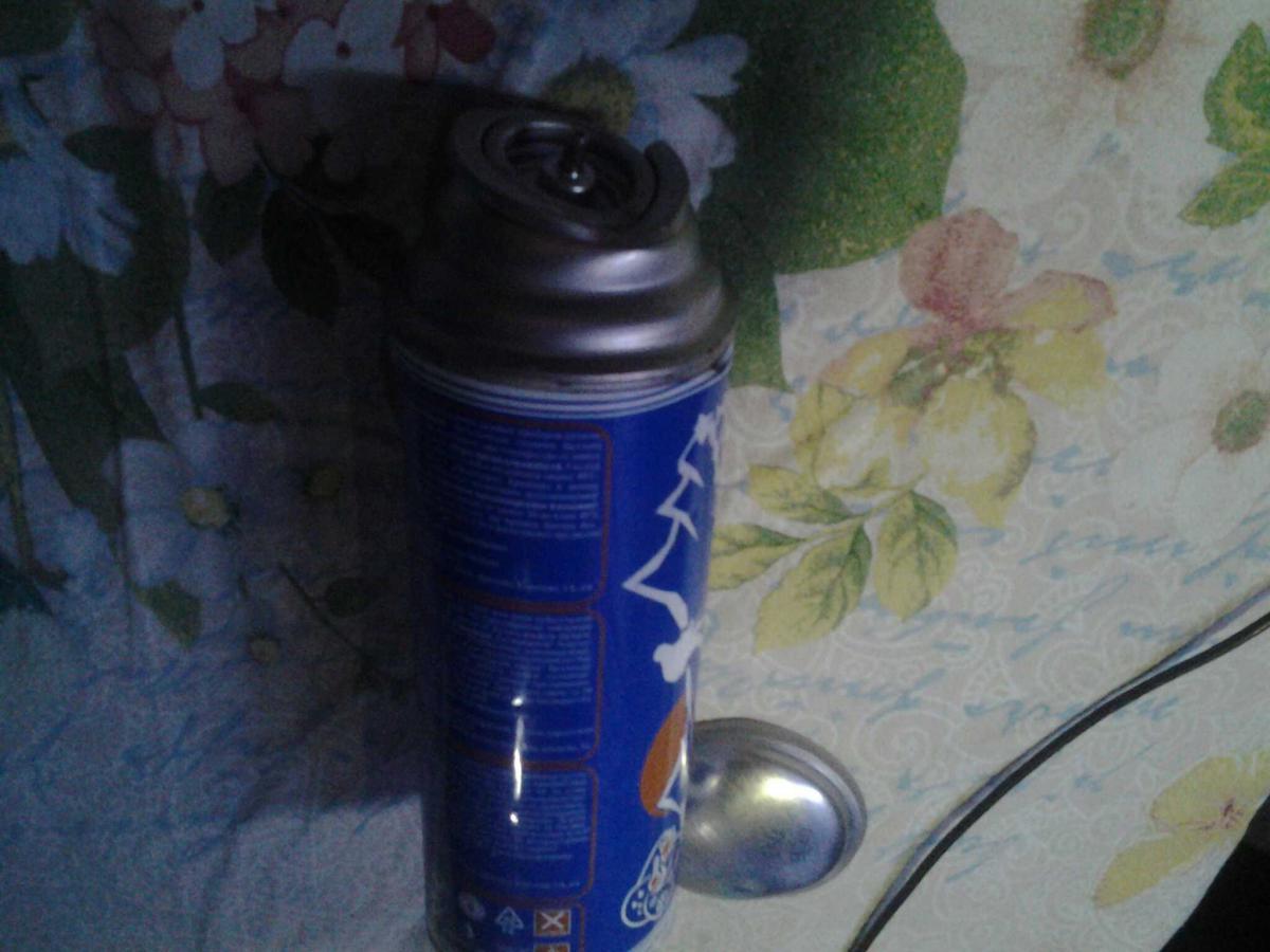

Alex030569 6 780 Опубликовано 7 февраля, 2016 (изменено) Заправляются они легко,в ю тубе много видео про это.Сегодня ночью случился взрыв балончика.Вожу их штуки по 4-6 в кабине.И так случилось,что один закатился прямо перед автономкой.Сначало был легкий хлопок,типа когда баллон 5 литровый пластиковый щелкает.Я не придал этому значения.А через час примерно,я только уснул,произошёл взрыв.Автономка у меня стоит между ручником и пассажирским сиденьем.Около нее стояла соль в пластиковой банке,теперь вся соль по кабине.Сиденье самартизировало взрывную волну,иначе могли быть плачевные последствия.Да,взорвался баллончик с заводским газом. Изменено 7 февраля, 2016 пользователем Alex030569 Поделиться сообщением Ссылка на сообщение Поделиться на другие сайты

Alex030569 6 780 Опубликовано 7 февраля, 2016 фигасе,я видел последствия взрыва 5-литрового баллона в кабине вольвы-америки,там только капот остался и обломки в радиусе 50 м разбросало,тоже под сиденьем такие как попало валяются,надо их пожалуй в пакет и на верхнюю антресоль переложитьДа же через сиденье удар ощутимый был.Я их сразу все собрал и в пакет подальше от автономки. Поделиться сообщением Ссылка на сообщение Поделиться на другие сайты

Андрюха73rus 1 038 Опубликовано 7 февраля, 2016 (изменено) Резкая смена температуры , почему бабахнуло? Изменено 7 февраля, 2016 пользователем Андрюха73rus Поделиться сообщением Ссылка на сообщение Поделиться на другие сайты
Crady 8 669 Опубликовано 7 февраля, 2016 почему бабахнуло?вообще любые газы при нагревании имеют свойство расширятся в несколько раз,что вызывает рост давления в нутри сосуда.как достигается предел прочности,вот тогда слышен БУХ!громкость сего буха зависит от объёма газа в сосуде.да,когда пропан травит,и проскакивает искра,это совершенно иное явление. 1 Поделиться сообщением Ссылка на сообщение Поделиться на другие сайты
Каякер 786 Опубликовано 7 февраля, 2016 Резкая смена температуры , почему бабахнуло?Взрыва не было, был разрыв баллончика. Его просто порвало расширившейся жидкостью. Поделиться сообщением Ссылка на сообщение Поделиться на другие сайты
Татарин 7 560 Опубликовано 7 февраля, 2016 вообще любые газы при нагревании имеют свойство расширятся в несколько раз,что вызывает рост давления в нутри сосуда.как достигается предел прочности,вот тогда слышен БУХ!громкость сего буха зависит от объёма газа в сосуде.да,когда пропан травит,и проскакивает искра,это совершенно иное явление. Добавлю.При сжижении газа происходит его сжатие примерно в 600 раз.Если концентрация газа(не сжиженого)в воздухе будет в пределах от5 до15% и появится источник пламени.Будет ещё больший бах.Даже будет БА-БАХ и много огня.Очень много,очень больно. Вообще как-то даже странно такие вопросы читать.Что, в школу совсем не ходили? 1 Поделиться сообщением Ссылка на сообщение Поделиться на другие сайты
