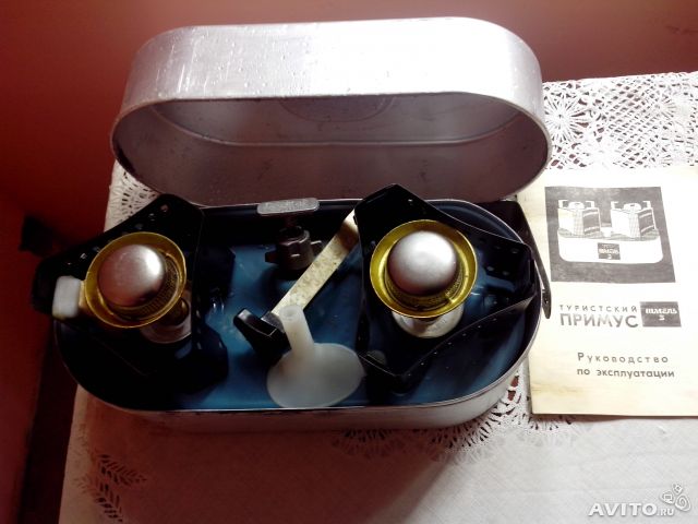

german 1 074 Опубликовано 4 марта, 2014 (изменено) Ну а какой бензин я по-твоему заливаю? Автомобиль на нем ездит и не пыхает... Просто та бензиновая плитка аж 1972 г.в. Сделана на заводе "Коммунар" - т.е. ЗАЗ. Годы свое берут...Антиквариат значит, у меня посовременнее, советских времен вот такой пока без претензий к этой модели, постоянно пользуюсь когда на природе тусим. А ты хоть аппарату ТО делал?, особенно в емкости почему то там всегда грязи много скапливается. Изменено 4 марта, 2014 пользователем german Поделиться сообщением Ссылка на сообщение Поделиться на другие сайты
paul799 853 Опубликовано 4 марта, 2014 Герман, у тебя просто двойной "Шмель". Мой аппарат кардинально от него отличается. Но именно на нем на встрече 2011 варили целое ведро яиц для отъезжающих, когда газ в баллоне кончился. Супруга Алексгопа не даст соврать. Поделиться сообщением Ссылка на сообщение Поделиться на другие сайты
german 1 074 Опубликовано 4 марта, 2014 Да Паш это точно что Шмель, только он почемуто называется Шмель 3, а комфорок или горелок всего две. Поделиться сообщением Ссылка на сообщение Поделиться на другие сайты
