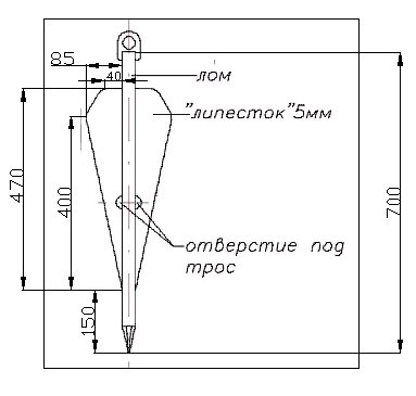

AHдрей 1 883 Опубликовано 1 марта, 2014 что-бы в мерзлую землю монтажкой завернуть Джиперовский якорь, проще, дешевле, надёжнее. Поделиться сообщением Ссылка на сообщение Поделиться на другие сайты

Гагарин 2 008 Опубликовано 1 марта, 2014 картинку бы что за якорь Поделиться сообщением Ссылка на сообщение Поделиться на другие сайты
alex933 773 Опубликовано 1 марта, 2014 Поделиться сообщением Ссылка на сообщение Поделиться на другие сайты

Гагарин 2 008 Опубликовано 1 марта, 2014 выглядит красиво,удержит ли в мерзлой земле ..его кувалдометром забивать?сначала площадку от снега очистить? Поделиться сообщением Ссылка на сообщение Поделиться на другие сайты
