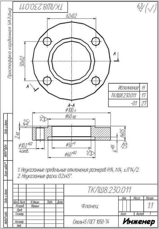

волк 3 Опубликовано 6 марта, 2014 Вот она проставка для кардана Поделиться сообщением Ссылка на сообщение Поделиться на другие сайты
Crady 8 425 Опубликовано 6 марта, 2014 железки такой толщины точно с разбегу не найти.это надо искать металлобрабатывающий цех.точить смысла нет,лазером вырезать проще будет. Поделиться сообщением Ссылка на сообщение Поделиться на другие сайты
367 31 Опубликовано 6 марта, 2014 а в чём проблема то?любой токарь её сделает за час только балванку ст45 ему притащи и всё,потом к слесарям на сверлилку и ты счастливый обладатель флянца Поделиться сообщением Ссылка на сообщение Поделиться на другие сайты

367 31 Опубликовано 6 марта, 2014 железки такой толщины точно с разбегу не найти.это надо искать металлобрабатывающий цех.точить смысла нет,лазером вырезать проще будет.ну да логично отверстия точнее пройдут на лазере или гидрорезе и подправить потом Поделиться сообщением Ссылка на сообщение Поделиться на другие сайты
367 31 Опубликовано 6 марта, 2014 Если у меня была бы болванка небыло бы и разговораУ токаря спроси он тебе скажет где купить кусок круглика такого диаметра,у нас без проблем любую сталь и даже цветнину можно купить кусок какой надо.А на уазбуке не искал такой фланец? вроди для уаза на чертеже.Куда ты его хочешь внедрить мож тебе и не надо ст45 Поделиться сообщением Ссылка на сообщение Поделиться на другие сайты

волк 3 Опубликовано 6 марта, 2014 У токаря спроси он тебе скажет где купить кусок круглика такого диаметра,у нас без проблем любую сталь и даже цветнину можно купить кусок какой надо.А на уазбуке не искал такой фланец? вроди для уаза на чертеже.Куда ты его хочешь внедрить мож тебе и не надо ст45Мне и надо на уаз а метал по барабану какой Поделиться сообщением Ссылка на сообщение Поделиться на другие сайты

367 31 Опубликовано 6 марта, 2014 Это карданная проставка?А когда стало на уазе актуально 11мм в шлицевой кардана она там вроди достаточно длинная да и выбор в разной длинне на уазе огромен Поделиться сообщением Ссылка на сообщение Поделиться на другие сайты
колобок 7 165 Опубликовано 6 марта, 2014 (изменено) Вот она проставка для карданамне вот такую точили в Механике(из ихнего материала),чё та и стоит то не особо дорого,рубля 2 вроде Изменено 6 марта, 2014 пользователем колобок Поделиться сообщением Ссылка на сообщение Поделиться на другие сайты

колобок 7 165 Опубликовано 7 марта, 2014 Ну и ценник у вас. Тут за 1000р токарь бросит свою работу и начнет делать проставкуу меня рядом с домом "Водоканал",у меня там знакомый токарь,всякие штуцера и болты он мне точит за 100 рублей за десяток,но только материал ему надо,а для более серьёзных вещей у этого токаря нет ничего кроме токарного и сверлильного станка,а именно эту проставку,точили в серьёзной организации,со всеми необходимыми станками и из своего материала,я им просто принёс два кардана и обозначил что должно получиться,а уж как они это сделают....мне пох ,мне был нужен результат Поделиться сообщением Ссылка на сообщение Поделиться на другие сайты

стакан150 0 Опубликовано 8 марта, 2014 (изменено) Пудовая гиря должна подойти!и металл нормальный и зажать есть за что! Изменено 8 марта, 2014 пользователем стакан150 Поделиться сообщением Ссылка на сообщение Поделиться на другие сайты
Михалыч S360VYM 595 Опубликовано 8 марта, 2014 Пудовая гиря должна подойти!и металл нормальный и зажать есть за что!Гири - чугун. Нужна сталь марки, 40 хотя бы. Поделиться сообщением Ссылка на сообщение Поделиться на другие сайты
