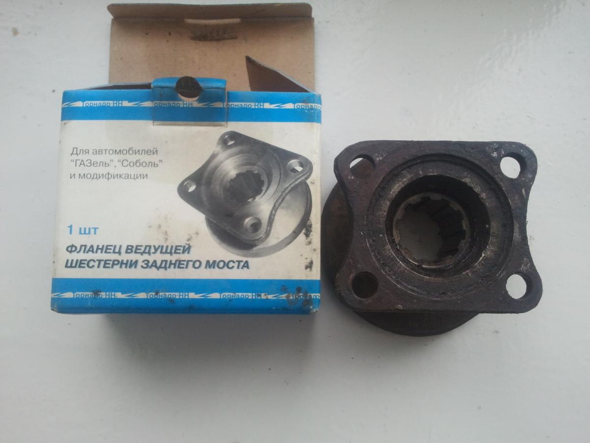

SA.DIESEL 293 Опубликовано 8 марта, 2014 А мне интересно для чего именно эта проставка. ведь наверняка можно подобрать из готовых изделий. Поделиться сообщением Ссылка на сообщение Поделиться на другие сайты
колобок 7 167 Опубликовано 8 марта, 2014 А мне интересно для чего именно эта проставка. ведь наверняка можно подобрать из готовых изделий.кардан с фланцем моста или КПП соединить Поделиться сообщением Ссылка на сообщение Поделиться на другие сайты
Михалыч S360VYM 624 Опубликовано 8 марта, 2014 А мне интересно для чего именно эта проставка. ведь наверняка можно подобрать из готовых изделий.К примеру. Если на соболь 4х4 поставить раздатку от ГАЗ-66. Передний кардан становится коротким. Но можно его удлиннить, такой деталькой. Поделиться сообщением Ссылка на сообщение Поделиться на другие сайты
SA.DIESEL 293 Опубликовано 9 марта, 2014 (изменено) К примеру. Если на соболь 4х4 поставить раздатку от ГАЗ-66. Передний кардан становится коротким. Но можно его удлиннить, такой деталькой.но .наверное можно изготовит такую проставку из этой детали. отрезав лишнее.если нужна большей длины то модно использовать две. Изменено 9 марта, 2014 пользователем SA.DIESEL Поделиться сообщением Ссылка на сообщение Поделиться на другие сайты
Михалыч S360VYM 624 Опубликовано 9 марта, 2014 Из цельной болванки , легче обеспечить соосность и меньший дисбаланс. В идеале для точности. Один раз зажать в шпиндель и провести весь процесс. Поделиться сообщением Ссылка на сообщение Поделиться на другие сайты
SA.DIESEL 293 Опубликовано 9 марта, 2014 Из цельной болванки , легче обеспечить соосность и меньший дисбаланс. В идеале для точности. Один раз зажать в шпиндель и провести весь процесс.ну это спорный вопрос. болты ведь не прицинзионые..чтобы соблюсти соосность этих деталей достаточно надеть их на шлицивой вал.. это лично мое мнение,я бы сделал так. Поделиться сообщением Ссылка на сообщение Поделиться на другие сайты
Михалыч S360VYM 624 Опубликовано 9 марта, 2014 ну это спорный вопрос. болты ведь не прицинзионые..чтобы соблюсти соосность этих деталей достаточно надеть их на шлицивой вал.. это лично мое мнение,я бы сделал так.В том то и причина . Шлицевой вал такой длинны, найти проблема. Поделиться сообщением Ссылка на сообщение Поделиться на другие сайты
колобок 7 167 Опубликовано 9 марта, 2014 ну это спорный вопрос. болты ведь не прицинзионые..чтобы соблюсти соосность этих деталей достаточно надеть их на шлицивой вал.. это лично мое мнение,я бы сделал так.соосность достигается проточкой на фланцах,болты только держат Поделиться сообщением Ссылка на сообщение Поделиться на другие сайты
alex933 773 Опубликовано 9 марта, 2014 деталюха похожа на фланец от задвижки водяной Поделиться сообщением Ссылка на сообщение Поделиться на другие сайты
SA.DIESEL 293 Опубликовано 9 марта, 2014 соосность достигается проточкой на фланцах,болты только держатсогласен. но я бы выход нашел,однозначно.В том то и причина . Шлицевой вал такой длинны, найти проблема.такой длины это какой? Поделиться сообщением Ссылка на сообщение Поделиться на другие сайты
колобок 7 167 Опубликовано 9 марта, 2014 но я бы выход нашел,однозначно.ну само собой,нет безвыходных ситуаций Поделиться сообщением Ссылка на сообщение Поделиться на другие сайты
Михалыч S360VYM 624 Опубликовано 10 марта, 2014 такой длины это какой?Посмотри на фото детальки прикрученной к кардану. Она соединяет ещё и два разных фланца. Примено ГАЗ-53 и ГАЗель. У них и шлицевая разная по размеру. Конечно если нет болванки, можно попытаться состыковать. Если есть хороший токарь и сварной. Но большой риск не соосности. Поделиться сообщением Ссылка на сообщение Поделиться на другие сайты
