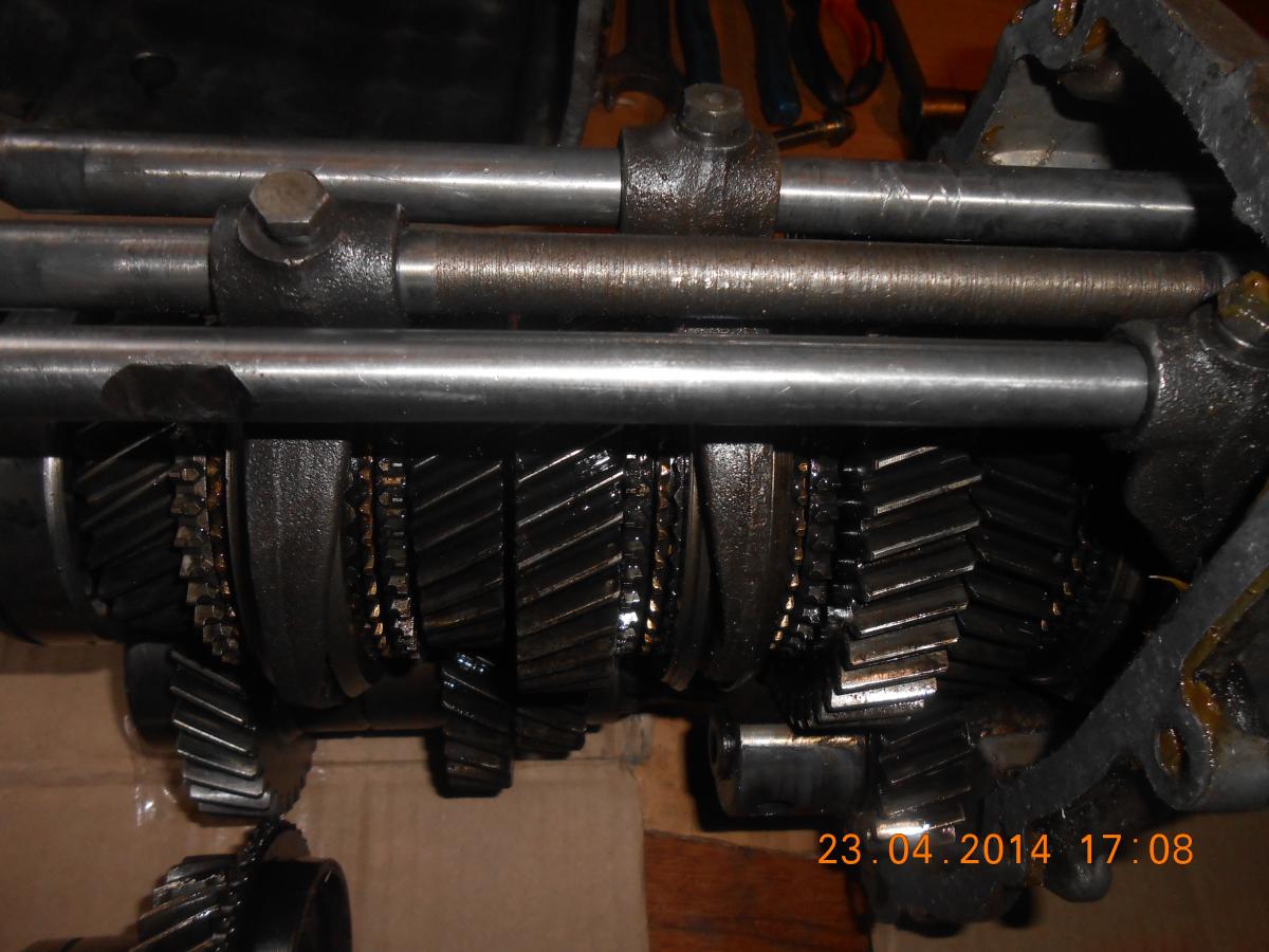

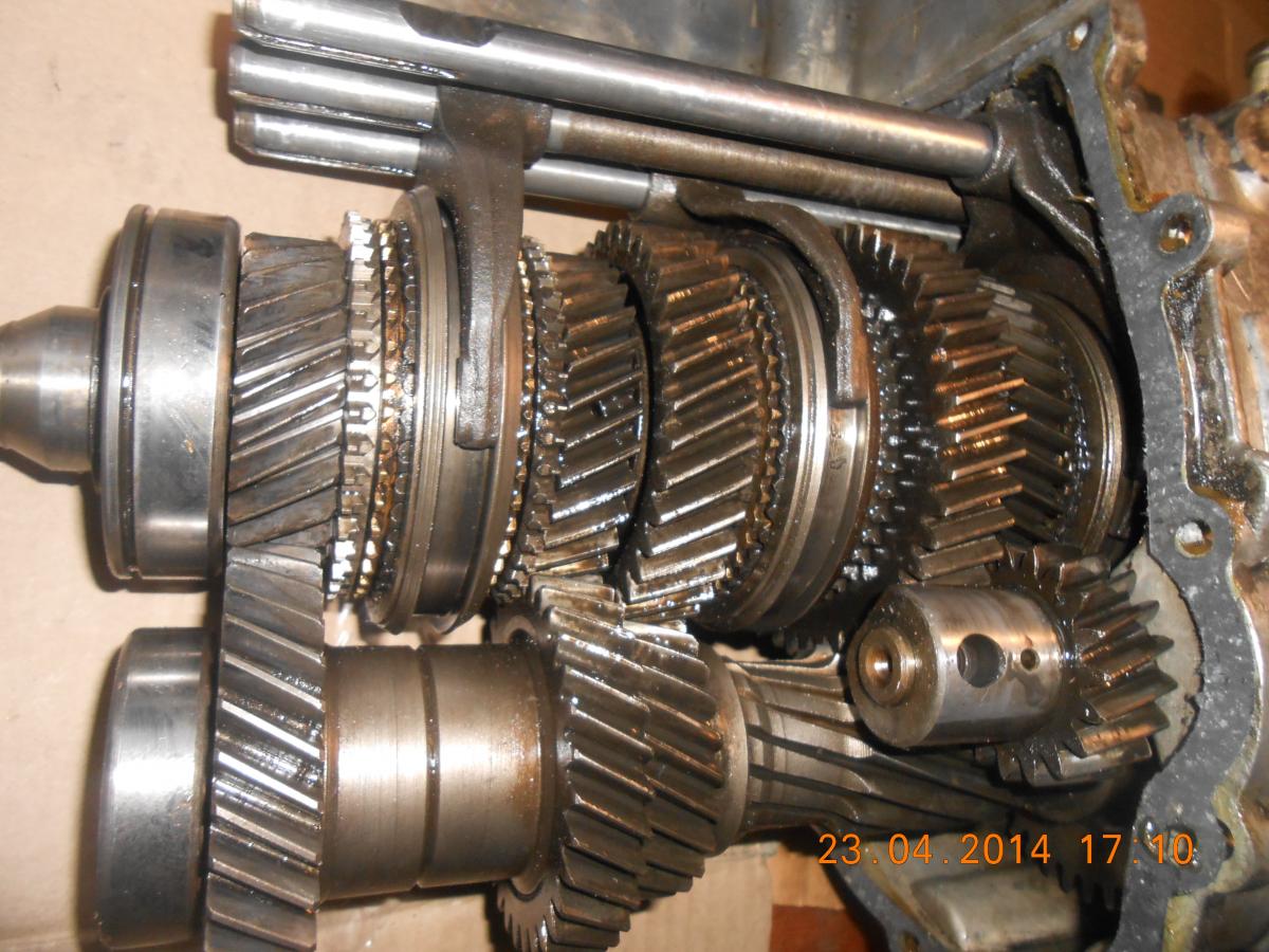

Посмотрите все ли правильно собрал?Передачи все включаются,ни как не могу одеть передний картер почему то криво встает.
Аркадич
Причину нашел.
