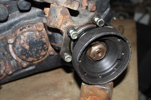

Shin-shila 143 Опубликовано 20 января, 2018 (изменено) Вот мне и надо на 66 перейти, но у меня ШРУСы. И у меня проблема с воображением - терпением ) не смогу сам сварить, смогу только сделать по чертежам. Чертежи вряд ли кто-то будет делать. Проще замутить переходник. Отдать токарю фланец РК-66 и фланец РК Соболь под ШРУС-кардан и попросить подойти к этому вопросу творчески.У меня была мысль такое провернуть и сделать комплектик на продажу, но я с производством фланцаов решил завязать.Не благодарное это занятие. Сейчас есть один комплект обычных фланцев в переделке, но он скорее всего будет заключительным.Лучше поставь турецкие карданы и обычные фланцы. А свои ШРУС-карданы продай. Изменено 20 января, 2018 пользователем Shin-shila Поделиться сообщением Ссылка на сообщение Поделиться на другие сайты
Johnny 30 Опубликовано 20 января, 2018 Вот мне и надо на 66 перейти, но у меня ШРУСы. И у меня проблема с воображением - терпением ) не смогу сам сварить, смогу только сделать по чертежам. могу дать свой чертежик... делал из уголка 100х100х7... Поделиться сообщением Ссылка на сообщение Поделиться на другие сайты
Shin-shila 143 Опубликовано 20 января, 2018 могу дать свой чертежик... делал из уголка 100х100х7...Чего из уголка делал? Фланцы под ШРУСовые карданы? :o Поделиться сообщением Ссылка на сообщение Поделиться на другие сайты
Johnny 30 Опубликовано 21 января, 2018 (изменено) Чего из уголка делал? Фланцы под ШРУСовые карданы? :oче то тупанул... траверса конечно, а насчет фланцев дла ШРУСовых карданов под рк 66, на известном сайте выкладывали контакт человека который вроде как может сделать... www.drive2.ru/l/453257726705796182/Фланцы можно заказать 8917семь435032 Александр Изменено 21 января, 2018 пользователем Johnny Поделиться сообщением Ссылка на сообщение Поделиться на другие сайты

Shin-shila 143 Опубликовано 21 января, 2018 (изменено) Интересная деталька, хотя и сложная. Судя по фото шлицы резать нужно, а потом в термичку.Отпишитесь, если кто заказывать будет, сколько стоит такой комплект. Изменено 21 января, 2018 пользователем Shin-shila Поделиться сообщением Ссылка на сообщение Поделиться на другие сайты
Михалыч S360VYM 599 Опубликовано 21 января, 2018 Сегодня выехал разогнался (на ограниченном участке). На 5й передаче. 2000об.=78км.час. 2800об. =110км. час.Ошибся поправляю.2200Обор.= 80км.час.Интересная деталька, хотя и сложная. Судя по фото шлицы резать нужно, а потом в термичку.Отпишитесь, если кто заказывать будет, сколько стоит такой комплект.Я бы прикрутил такой переходной блин к фланцу 66. Для надёжности можно сваркой прихватить. Поделиться сообщением Ссылка на сообщение Поделиться на другие сайты
