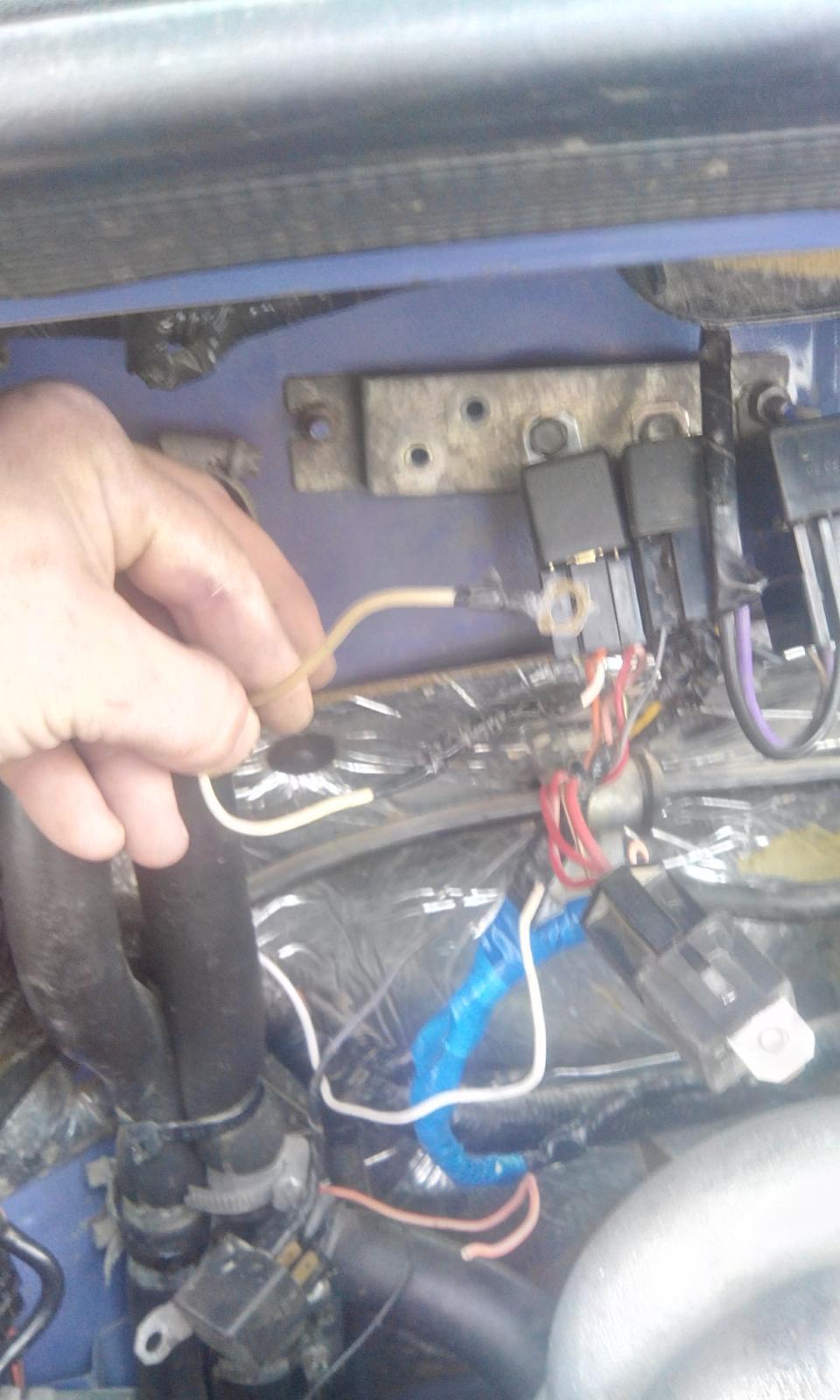

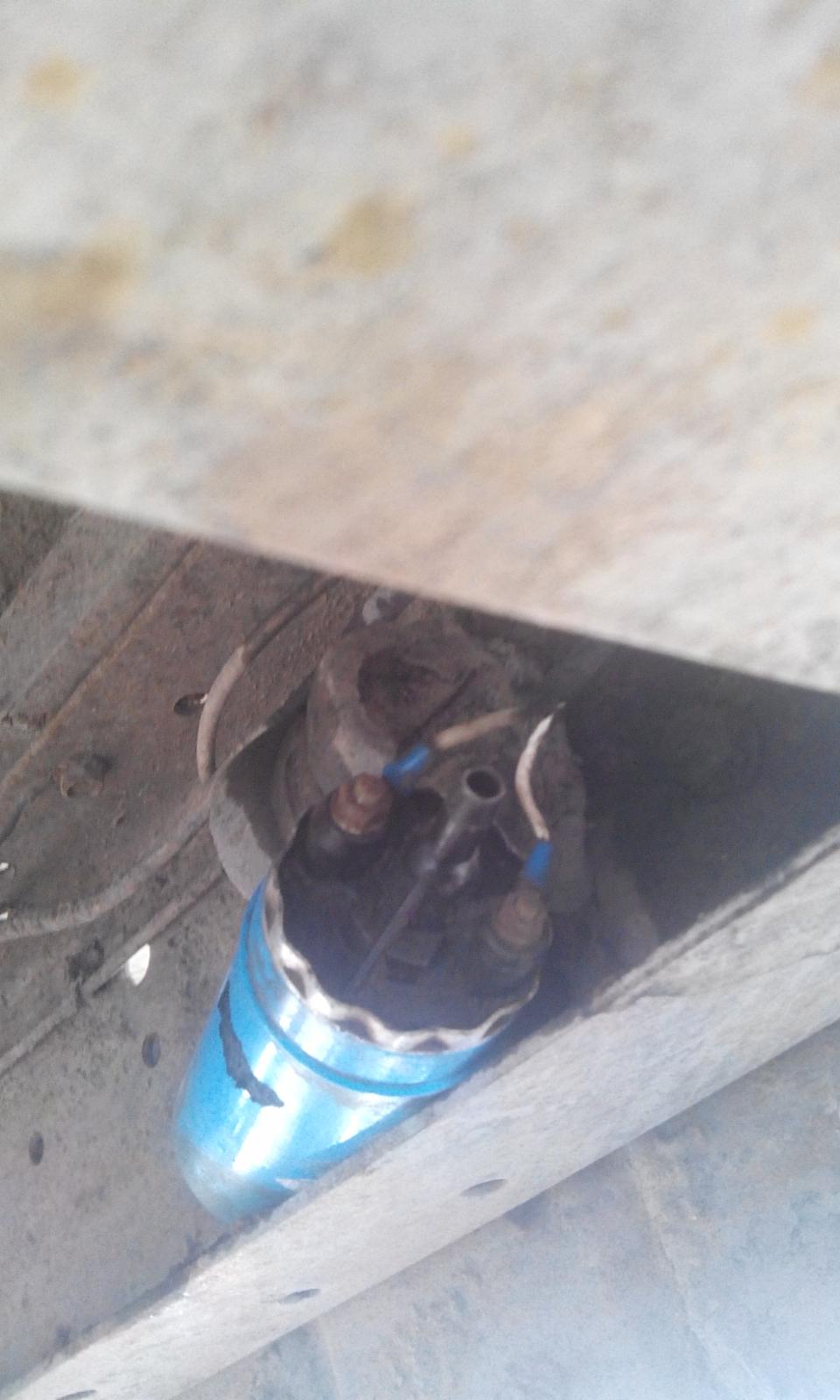

С лева провод идет на массу с права на газовую установку а этот оранжевый так и не могу найти на фото мой насос который я искал в баке))))))))

проследи провода от насоса куда идут, один должен на массу идти, мож отвалилась

а что мешает одеть провод не контакт реле и проверить?

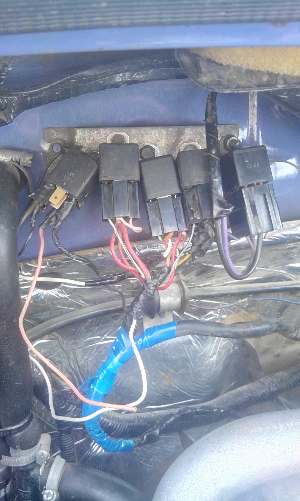

Ты на газе то ездиешь..Левая релюха когда вообще срабатывает, судя по картинке она у тебя вообще не используется, потому что кроме оранжевого провода там еще должен быть как минимум один провод, поключен на один из двух свободных контактов.
подключена только катушка а силовая часть не подключена
два белых какрас таки и идут на насос

Получается масса была норм значит с реле не идет питание
второй не совсем конечно белый, он на массе сидит? Так вот ты и нашел реле бензанососа, куда второй белый идет, теперь на до проверить реле, идет ли на него питание...контролька тебе в помощь..Попробуй релюху заменить
релюха новая только что поставил

бери конрольку проверяй, на каком то питание должно быть(по схеме на красном), зажигание включи.....Я тоже отлучусь, ехать надо, позже присоединюсь.     Вот тебе схема на всякий случай      https://www.gazelleclub.ru/servisi/electroshemi/electroshemidvg_405/shema_up_dv_405.JPG

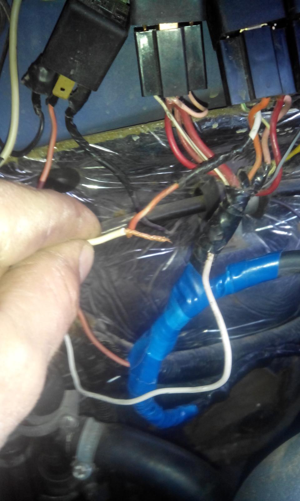

питания проверил на белом плюсовом тестером идет
на белом который идет на насос?
GAZ-2752
если так, то насос дохлый, либо проводка до него похерилась...

Все нашел плохой контакт был в черной изоленте
Пол машины разобрал из-за какого-то проводка))))) Всем спасибо мужики если что буду общаться
