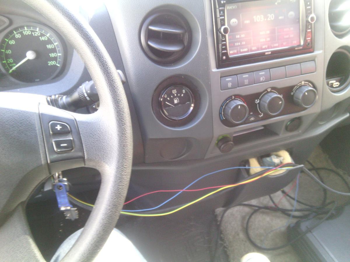

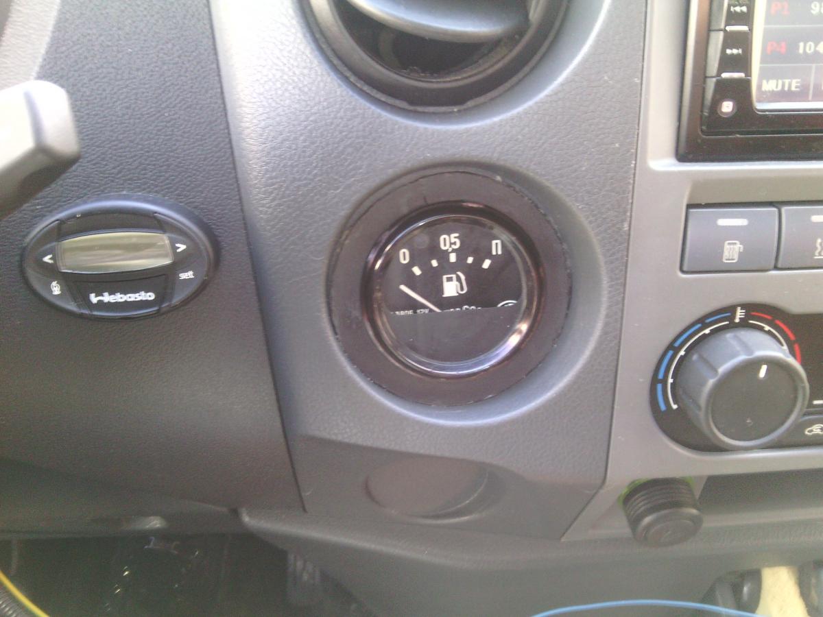

бортовик 14 Опубликовано 9 апреля, 2014 Сегодня поставил прибор топлива. Решил от уаз 469. Поделиться сообщением Ссылка на сообщение Поделиться на другие сайты

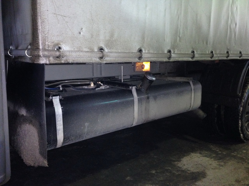

qoxo 111 Опубликовано 9 апреля, 2014 31032014.jpgИзвините за качество. На словах, дренажный клапан на обратку правого бака, на освободившийся штуцер левого цепляем подачу с правого. При работе создается разряжение и соляра из правого перетекает в правый бак. Даже если высасывает все топливо - прсто идет дренаж левого бака. Вакуума в баке хватает вполне главное что бы пробка левого была герметичной. В планах поставить дополнительный прибор топлива в кабину, а так приходится высасывать все и заливать 60 литров. Никаких глобальных переделок и все работает. 120 литров это уже кое что. Испытал на 5000 км. если по цене то-кронштейны не знаю нашел старые, бак тоже,хомуты по 145р, крючек крепления 60р, 2 метра топливопровода 64р и час поставить. Решайте сами что выгоднее. уже три года езжу с двумя баками.скажу прямо, что зависеть от разряжения в баке это не дело, и крышка может испортиться и баки порой трескаются особенно по стыку горловина-бак. надо ставить на обратку струйный насос с уаза, сейчас переходников море, магистраль резать не придется. Работает надежно.а с показометром решил себе проблему так, поставил тумблер, который замыкает по две пары контактов (в моем случае либо два провода с основного бака на приборку, либо с доп.бака на приборку). и все сначала переключаем на доп.бак (он расходуется первым) загорелась лампочка - переключаем на основной. Поделиться сообщением Ссылка на сообщение Поделиться на другие сайты
323 394 Опубликовано 9 апреля, 2014 уже три года езжу с двумя баками.скажу прямо, что зависеть от разряжения в баке это не дело, и крышка может испортиться и баки порой трескаются особенно по стыку горловина-бак. надо ставить на обратку струйный насос с уаза, сейчас переходников море, магистраль резать не придется. Работает надежно.а с показометром решил себе проблему так, поставил тумблер, который замыкает по две пары контактов (в моем случае либо два провода с основного бака на приборку, либо с доп.бака на приборку). и все сначала переключаем на доп.бак (он расходуется первым) загорелась лампочка - переключаем на основной.Ну обратки резать придеся, а переходники куда? Поделиться сообщением Ссылка на сообщение Поделиться на другие сайты

бортовик 14 Опубликовано 14 апреля, 2014 Привет, как перекачиваеш в основной !?никак не перекачиваю. Разряжением в левом тянет из правого. Главное что бы пробка на левом была герметично и дренажный клапан переставить на правый бак. Со вторым баком наездил больше 15000км и все нормально, высосет до воздуха из правого и начинает забирать из левого. Ребята писали что зависеть от разряжения не вариант ,но пока все нормально и не заморачиваюсь. Фотки выкладывал если непонятно спрашивай. Поделиться сообщением Ссылка на сообщение Поделиться на другие сайты

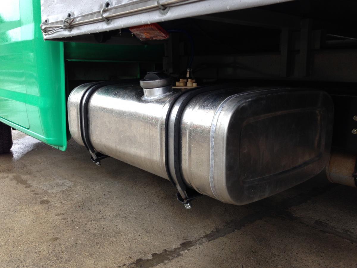

Иван695 22 Опубликовано 22 апреля, 2014 Поставил сегодня алюминиевый 100 литровый. Кронштейны конечно пришли с баком, окрашенные без грунтовки и уже порядком облетевшие. Покрасить пришлось нормально. зачистил. грунтовка. Из минусов - заправочная горловина прям под боковым фонариком. Со старого бака не смог открутить штуцер вентиляции. Поделиться сообщением Ссылка на сообщение Поделиться на другие сайты
Иван695 22 Опубликовано 23 апреля, 2014 Штуцер сегодня собралНу и вот что получилось Поделиться сообщением Ссылка на сообщение Поделиться на другие сайты
Маховик1 106 Опубликовано 23 апреля, 2014 Ну и вот что получилосьКрасиво!!! А на 120 литров что не поставил? На много дороже? Поделиться сообщением Ссылка на сообщение Поделиться на другие сайты
Маховик1 106 Опубликовано 23 апреля, 2014 Иван695,забыл спросить, топливозаборник в комплекте идет или со старого бака нужно снимать? Крышечка то видно, что не родная. Поделиться сообщением Ссылка на сообщение Поделиться на другие сайты
