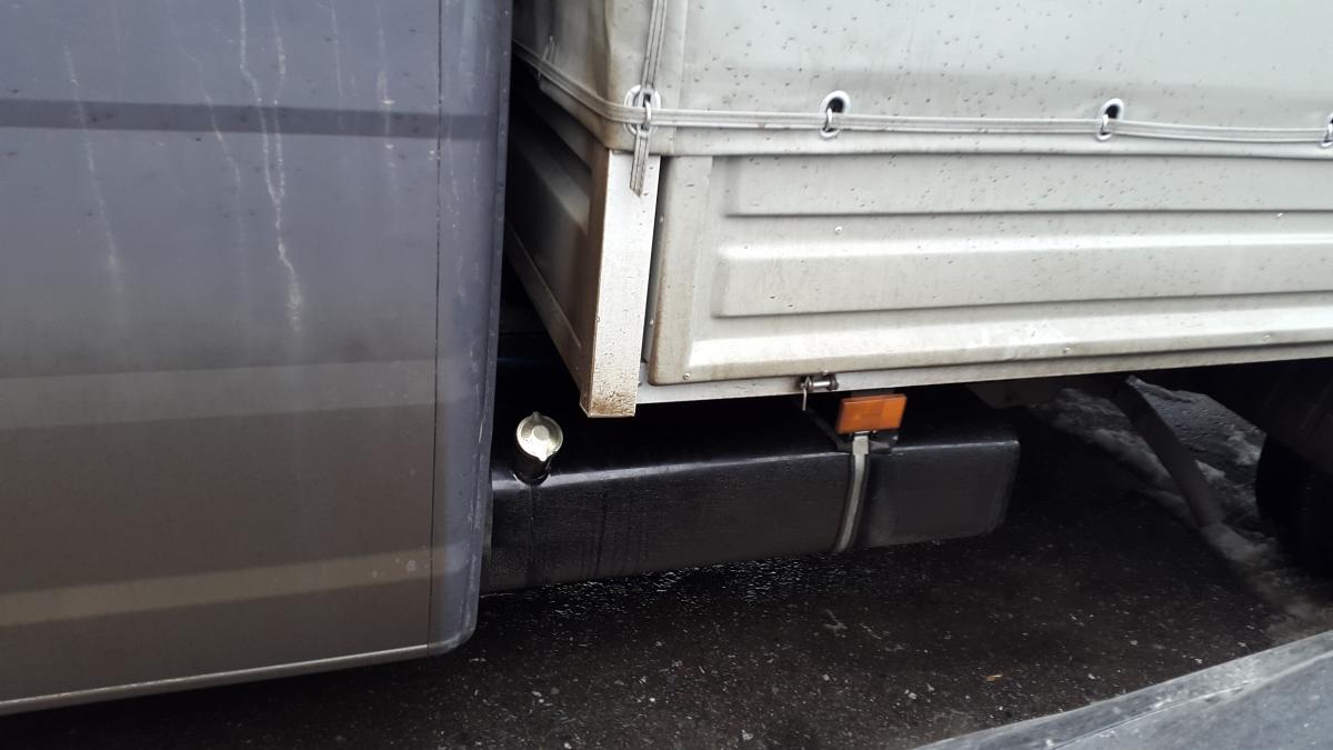

goliaf36 81 Опубликовано 13 октября, 2014 ох и тяжело тебе будет,на одну сторону крен получится.На 175 оптимальный вариант.Я уже 70000км проехал с баком на 210 л,не какого крена нет. Поделиться сообщением Ссылка на сообщение Поделиться на другие сайты
PPN 8 Опубликовано 13 октября, 2014 ох и тяжело тебе будет,на одну сторону крен получится.На 175 оптимальный вариант.Да и еще бак висит на раме и по все законам физики нагрузку он создает меньше чем груз в будке,потому,что более приблежен к ценру оси авто.Вот если в будку поставить 300кг(Вес бака и топлива)то крен было бы заметно. Поделиться сообщением Ссылка на сообщение Поделиться на другие сайты
Alex030569 7 025 Опубликовано 13 октября, 2014 (изменено) Да и еще бак висит на раме и по все законам физики нагрузку он создает меньше чем груз в будке,потому,что более приблежен к ценру оси авто.Вот если в будку поставить 300кг(Вес бака и топлива)то крен было бы заметно.Рессоры жиденькие,не усиленные,перекосит,проверено.Да и в левый поворот сложновато будет с грузом входить.Я так говорю,потому что перепробовал это все.Теперь стоят два бака-один на 125 л,второй на 175л.Считаю оптимальным поставить два бака от Бакора,по 140 литров. Изменено 13 октября, 2014 пользователем Alex030569 Поделиться сообщением Ссылка на сообщение Поделиться на другие сайты
323 394 Опубликовано 13 октября, 2014 На некстах в любой поворот вваливаешься на 20-30 км шустрей чем на предыдущей и нет крена, два стабилизатора держат на ура и перед по жёстче. Канистры с салярой как правило по левому борту привязываю 150л и в баке сто не наблюдаю не какого крена. Поделиться сообщением Ссылка на сообщение Поделиться на другие сайты
PPN 8 Опубликовано 13 октября, 2014 (изменено) Рессоры жиденькие,не усиленные,перекосит,проверено.Да и в левый поворот сложновато будет с грузом входить.Я так говорю,потому что перепробовал это все.Теперь стоят два бака-один на 125 л,второй на 175л.Считаю оптимальным поставить два бака от Бакора,по 140 литров.С чего ты взял,что у меня не усиленные?3 листа снизу+2 подрессорника. Изменено 13 октября, 2014 пользователем PPN Поделиться сообщением Ссылка на сообщение Поделиться на другие сайты
Alex030569 7 025 Опубликовано 15 октября, 2014 С чего ты взял,что у меня не усиленные?3 листа снизу+2 подрессорника.Да?Я с сотового смотрел-писАл,не видно было. Поделиться сообщением Ссылка на сообщение Поделиться на другие сайты
PPN 8 Опубликовано 15 октября, 2014 Да?Я с сотового смотрел-писАл,не видно было.Это просто фото у меня плохие.не когда было делать нормальные. Поделиться сообщением Ссылка на сообщение Поделиться на другие сайты

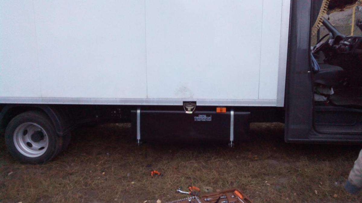

558 4 Опубликовано 15 декабря, 2014 Мне его еще не привезли. Устанавливается все штатно не чего переделывать не надо,только добавить 3-тье крепление. цена 7.500 заказывал в N-Gin Москвая позвонил прямо им в набережные челны отправил деньги на карту и он мне пришел за 3 дня всего за 354 руб из набережных челнов до нижнего тагила бак встал 5450 руб 1 Поделиться сообщением Ссылка на сообщение Поделиться на другие сайты
comissar 30 Опубликовано 15 декабря, 2014 (изменено) я позвонил прямо им в набережные челны отправил деньги на карту и он мне пришел за 3 дня всего за 354 руб из набережных челнов до нижнего тагила бак встал 5450 рубЭто я уже потом понял, что кто делает эти баки ) А щас уже и в Кирове продают по 3800 ) Изменено 15 декабря, 2014 пользователем comissar Поделиться сообщением Ссылка на сообщение Поделиться на другие сайты
BINAR43 1 Опубликовано 15 декабря, 2014 (изменено) Это я уже потом понял, что кто делает эти баки ) А щас уже и в Кирове продают по 3800 )Зёма! А в Кирове где? А на фермера он встанет? Изменено 15 декабря, 2014 пользователем BINAR43 Поделиться сообщением Ссылка на сообщение Поделиться на другие сайты
comissar 30 Опубликовано 15 декабря, 2014 Зёма! А в Кирове где? А на фермера он встанет?Фермер 4м? если да, то встанет ) 89172567717 Алена Поделиться сообщением Ссылка на сообщение Поделиться на другие сайты
elisey76 0 Опубликовано 15 декабря, 2014 А если 3 метровый то на сколько литров можно запихнуть? И со второй стороны на сколько? Поделиться сообщением Ссылка на сообщение Поделиться на другие сайты
Dybnov 0 Опубликовано 15 декабря, 2014 (изменено) Зёма! А в Кирове где? А на фермера он встанет?Я себе поставил бак на 140 литров, брал в Бакоре, что наб челнах, ещё и место осталось.стоил 6000 + пересыл 350р. да, у меня 4 метра, смотрели на трех метровку, 120 встанет легко. Изменено 15 декабря, 2014 пользователем Dybnov Поделиться сообщением Ссылка на сообщение Поделиться на другие сайты
