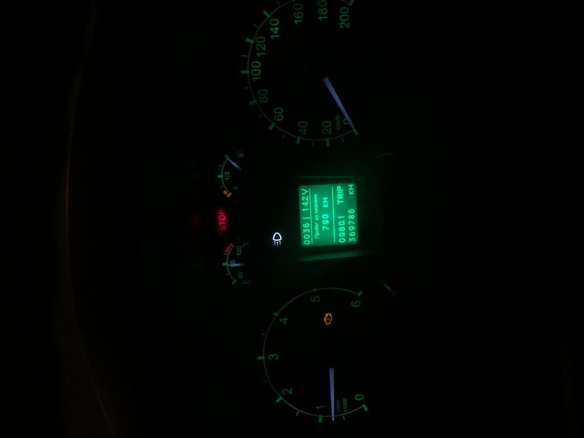

323 394 Опубликовано 16 июля, 2018 Был у дилера на диагностике,спросил как адаптировать,ответ- никак.Говорит,типа приборка такая.Я говорю,что диапазон от 0 до 999 км,он говорит- ну и что,никак не адаптируется и все,ты типа не один такой приезжал.Брешет собака,сто пудов. У меня похоже адаптировалось. Сегодня решил посмотреть Бак 85 литров. Поделиться сообщением Ссылка на сообщение Поделиться на другие сайты
mazuric 2 Опубликовано 17 июля, 2018 (изменено) 323, Долго-же тебе ждать пришлось))Мне еще до такого пробега,как до Китая раком)) Изменено 17 июля, 2018 пользователем mazuric Поделиться сообщением Ссылка на сообщение Поделиться на другие сайты
323 394 Опубликовано 18 июля, 2018 323, Долго-же тебе ждать пришлось))Мне еще до такого пробега,как до Китая раком))Я не парился по этому поводу, тему увидел и посмотрел как у меня, а так и приборок несколько видов, кто то и пробег больше 70 000км не видел и не увидит Поделиться сообщением Ссылка на сообщение Поделиться на другие сайты
