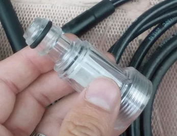

Дмитрий 1 289 Опубликовано 22 июля, 2025 @Алексей Ф. а зачем в бочке так высоко сделаны выход? ведь чем ниже тем больше бочкой будет давить тем больше давление в трубе. 3 часа назад, Алексей Ф. сказал: Поэтому мойку надо таскать к трубе. Если на входе в мойку штатное проходное отверстие не больше 10 мм у штуцера, то ей быстросъём не помешает, но можно и тупо хомутом затянуть шланг на мойке. на мойке подключение 3/4, обычно на вход ставиться фильтр тонкой очистки, они идут под быстросъем, например такой В твоем случае важнее что бы в шланге, трубе не было воздуха, мойка сама будет всасывать и быстросъм тут никакой роли не сыграет.. Да в обще хорошо подумать при всем этом геморе нужно оно тебе.. Поделиться сообщением Ссылка на сообщение Поделиться на другие сайты

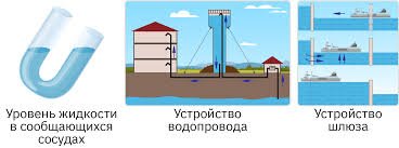

Татарин 7 682 Опубликовано 23 июля, 2025 5 минут назад, Алексей Ф. сказал: Мнения разделились, другие товарищи, как и я считают, что чем выше забор сделан из бочки, тем выше к дому поднимется вода. Уровень воды выше будет, бочка стоит ниже дома(( Давление не важно пока, лишь бы текло подальше. Ну и дачникам соседу надо оставить кран пониже для забора воды в высокие канистры. Вы там что ,совсем в школе не учились? 1 Поделиться сообщением Ссылка на сообщение Поделиться на другие сайты
Алексей Ф. 10 009 Опубликовано 23 июля, 2025 (изменено) 19 часов назад, Дмитрий сказал: В твоем случае важнее что бы в шланге, трубе не было воздуха, мойка сама будет всасывать и быстросъм тут никакой роли не сыграет.. Да в обще хорошо подумать при всем этом геморе нужно оно тебе.. В принципе проще вторую бочку невысокую поставить в месте, где вода вытекает , врезать в неё кран и подключить к крану шланг забора воды в мойку, а трубу сверху положить временно на бочку для набора воды. @Татарин мне Борисыч сказал, что правильно я сделал)) То есть без разницы, где прикручена труба слива к бочке, все равно уровень подачи воды будет на уровне воды в бочке? Неужели эти 100-150 литров воды будут так сильно давить в трубу, если её ниже середины подключить? Можно для пробы врезать второй выход пониже в бочку. Все равно бочка переполняется сейчас, не успевает выходить вода по 25 трубе. Напора мне хватает для наполнения ведер. Изменено 23 июля, 2025 пользователем Алексей Ф. Поделиться сообщением Ссылка на сообщение Поделиться на другие сайты
Татарин 7 682 Опубликовано 23 июля, 2025 Вода из трубы будет вытекать до тех пор,пока горизонты бочки и выхода не сравняются. На этом принципе работает самый простой строительный гидроуровень.Если хочешь чтобы вода до дома текла,тебе надо бочку поднимать.А в неё, если самотёком набираться не будет,загонять воду насосом. Поделиться сообщением Ссылка на сообщение Поделиться на другие сайты

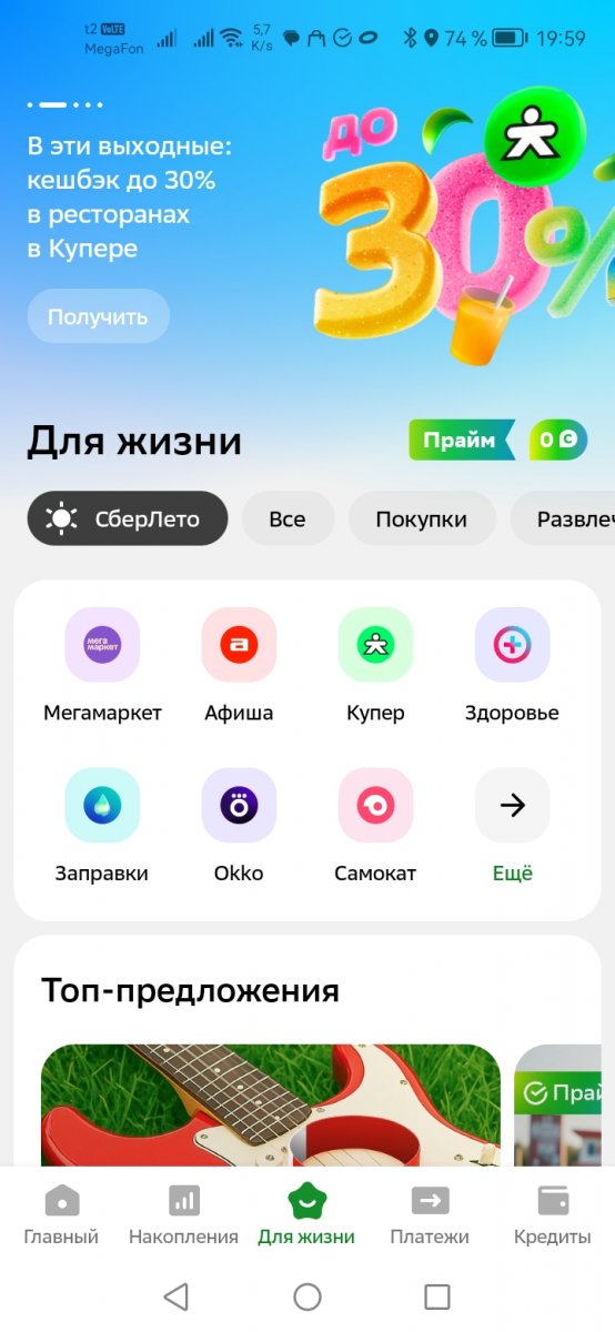

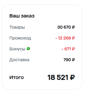

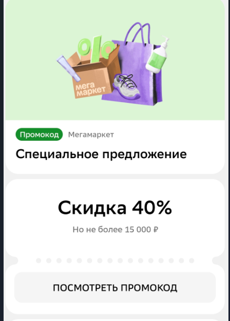

Дмитрий 1 289 Опубликовано 25 июля, 2025 В 17.07.2025 в 15:02, Алексей Ф. сказал: Ну это надо каждый день проверять скидки на Сбермаркете, что бы выловить хорошую цену. Сейчас в приложении Сбера(Все для Жизни->Мегамаркет->верхний баннер пролистать до скидки) есть промо на 40% скидки на Мегамаркете, но скидка не более 15тр, то есть мойку например за 40тр можно взять за 25тр )) то есть условно Керхер К5 можно взять за 20тр Я видеокарту взял в место 30тр за 18тр.. Сейчас думаю взять еще и ноут )) В общем "хватай глупцы" аттракцион щедрости от Сбера , там кстати два промо на 30%(10тр) и на 40%(15тр) Поделиться сообщением Ссылка на сообщение Поделиться на другие сайты
Алексей Ф. 10 009 Опубликовано 25 июля, 2025 1 час назад, Дмитрий сказал: Сейчас в приложении Сбера(Все для Жизни->Мегамаркет->верхний баннер пролистать до скидки) есть промо на 40% скидки на Мегамаркете, но скидка не более 15тр, то есть мойку например за 40тр можно взять за 25тр )) то есть условно Керхер К5 можно взять за 20тр Ничего не нашел я , заходил сейчас через Сбер Онлайн на смартфоне, не для средних умов эти промо)) . В каталоге все мойки Керхер проданы, только К5 Классик предлагают за 25000 руб, так у него давление 150 и 500 литров производительность Поделиться сообщением Ссылка на сообщение Поделиться на другие сайты
PanDiman 1 840 Опубликовано 25 июля, 2025 тоже все пусто ) там же керхер k5 60 тыр )) Поделиться сообщением Ссылка на сообщение Поделиться на другие сайты

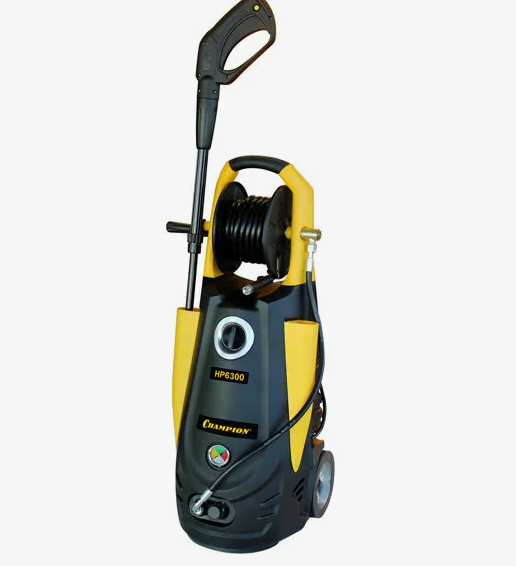

Дмитрий 1 289 Опубликовано 25 июля, 2025 3 часа назад, Алексей Ф. сказал: Ничего не нашел я , заходил сейчас через Сбер Онлайн на смартфоне, не для средних умов эти промо)) уже закончились )) там всякие другие есть менее жирные.. 3 часа назад, Алексей Ф. сказал: Классик предлагают за 25000 руб, так у него давление 150 и 500 литров производительность А сколько тебе нужно? то что ты выше показывал итого хуже, там 7л/мин это 420л/ч, на сколько я помню у моего К7 идет 160бар и 600л и то это максимальное давление, то есть то что выдержать сможет мойка чтобы не развалиться, рабочее давление там везде меньше, нужно смотреть на производительность а не на давление на проф мойках давление 130-150бар но производительность 700л Поделиться сообщением Ссылка на сообщение Поделиться на другие сайты
Алексей Ф. 10 009 Опубликовано 25 июля, 2025 2 часа назад, Дмитрий сказал: А сколько тебе нужно? то что ты выше показывал итого хуже, там 7л/мин это 420л/ч, на сколько я помню у моего К7 идет 160бар и 600л и то это максимальное давление Так по моей ссылке 150 максимальное и 450 вроде производительность, но она и стоит 9000 руб, а не 25000 как Керхер Классик. Поделиться сообщением Ссылка на сообщение Поделиться на другие сайты
Дмитрий 1 289 Опубликовано 25 июля, 2025 18 минут назад, Алексей Ф. сказал: Так по моей ссылке 150 максимальное и 450 вроде производительность, но она и стоит 9000 руб, а не 25000 как Керхер Классик. ты сам себя сейчас убеждаешь, что этот борт нормальная мойка )) мне кажется, что там максимум будет в каком нибудь пике 120бар в реальности ну 80-100 и 420л как во всех аналогичных, помпа там наверное одна и та же Я уже писал, была у меня майка с давлением аж 225бар, но с такой же производительностью, тут в лет 5 наверное назад писал про неё это chapmpion 6300H Если уж она была так сказать фигня полная, то уж от китайских борт/хантер и 150 бар и 450л 18 минут назад, Алексей Ф. сказал: а не 25000 как Керхер Классик. ну если бы не проморгал промо она бы обошлась в 15тр и она бы была намного лучше чем и борт и бывший мой chapmpion 6300H Вот например проф.мойка всего 130бар, но 13л/мин.. как говорится делай вывод Поделиться сообщением Ссылка на сообщение Поделиться на другие сайты
Алексей Ф. 10 009 Опубликовано 25 июля, 2025 19 минут назад, Дмитрий сказал: ну если бы не проморгал промо Хрен поймешь, как это промо там ловить)) Я и с компа заходил в Мегамаркет, не нашел никаких скидок. Поделиться сообщением Ссылка на сообщение Поделиться на другие сайты
Дмитрий 1 289 Опубликовано 25 июля, 2025 8 минут назад, Алексей Ф. сказал: Хрен поймешь, как это промо там ловить)) Я и с компа заходил в Мегамаркет, не нашел никаких скидок. Промо был в приложении СберБанк внизу есть кнопка "Для Жизни" там вверху баннеры там пролистать, далее там же есть раздел "Мегамаркет" там тоже посмотреть.. Сейчас его нет уже, на всякие Куперы есть, часто бывает на Самокат 500/501р то есть можно еды на 500р заказать заплатив 1р еще и привезут на дом ) 1 Поделиться сообщением Ссылка на сообщение Поделиться на другие сайты
