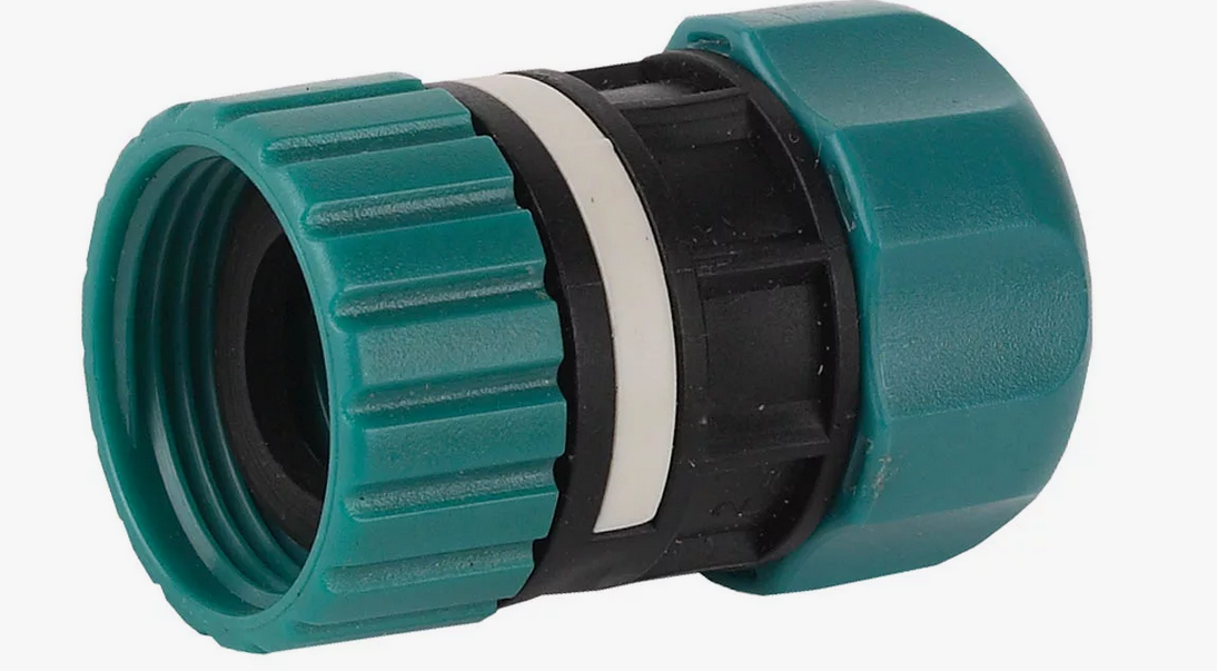

Alex030569 6 938 Опубликовано 28 июля, 2025 52 минуты назад, Татарин сказал: Хомутами бабочками.Без всяких быстросъёмов.И муфты переходные продаются резинки с хомутами. Ломаются эти бабочки сразу же в первый год.Наверное УФ разрушает.Лучше под ключ брать. Поделиться сообщением Ссылка на сообщение Поделиться на другие сайты
Татарин 7 682 Опубликовано 28 июля, 2025 30 минут назад, Alex030569 сказал: Ломаются эти бабочки сразу же в первый год.Наверное УФ разрушает.Лучше под ключ брать. За пару лет одну сломал.Зато не надо с отвёртками,ключами бегать.По скорому накинул,помыл,убрал. Да,попадались на глаза со стальной бабочкой. Поделиться сообщением Ссылка на сообщение Поделиться на другие сайты
Alex030569 6 938 Опубликовано 28 июля, 2025 17 минут назад, Татарин сказал: За пару лет одну сломал.Зато не надо с отвёртками,ключами бегать.По скорому накинул,помыл,убрал. Да,попадались на глаза со стальной бабочкой. Если надо по скорому,то это уже быстроемное соединение.И кстати,они долговечные.И ни чего не сорвёт.А на хомутах такое возможно. Сейчас быстросьемы стоят не более 100 руб.Хомуты руб 30-50.Не те суммы,что бы экономить. Поделиться сообщением Ссылка на сообщение Поделиться на другие сайты
Татарин 7 682 Опубликовано 28 июля, 2025 1 час назад, Alex030569 сказал: Если надо по скорому,то это уже быстроемное соединение.И кстати,они долговечные.И ни чего не сорвёт.А на хомутах такое возможно. Сейчас быстросьемы стоят не более 100 руб.Хомуты руб 30-50.Не те суммы,что бы экономить. Ты не в теме.У Лёши вода самотёком,без напора.Не надо ему быстросъёмами заужать. Поделиться сообщением Ссылка на сообщение Поделиться на другие сайты
Alex030569 6 938 Опубликовано 28 июля, 2025 4 минуты назад, Татарин сказал: Ты не в теме.У Лёши вода самотёком,без напора.Не надо ему быстросъёмами заужать. Наверное ты ошибаешься.Есть закон какой то.Заужение в одном месте не уменьшает поток воды.Я сейчас точно не помню,как этот закон называется,но это факт.Вобщем простая физика. А тем более он сам заузил с 32 на 25. Поделиться сообщением Ссылка на сообщение Поделиться на другие сайты
Татарин 7 682 Опубликовано 28 июля, 2025 15 минут назад, Alex030569 сказал: Наверное ты ошибаешься.Есть закон какой то.Заужение в одном месте не уменьшает поток воды.Я сейчас точно не помню,как этот закон называется,но это факт.Вобщем простая физика. А тем более он сам заузил с 32 на 25. Закон Бернулли.На заужении ,скорость потока увеличивается,а давление уменьшается. Тогда мойка начнёт испытывать водяное голодание.Будет работать рывками. Поделиться сообщением Ссылка на сообщение Поделиться на другие сайты
