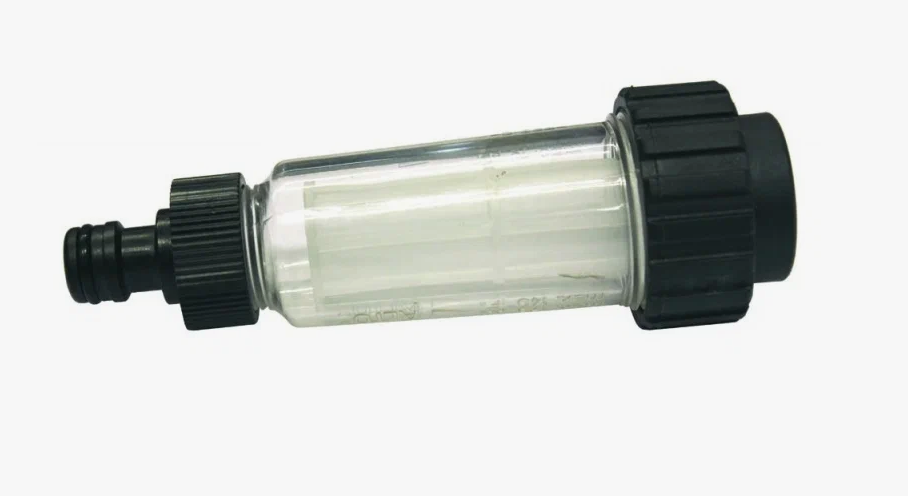

Алексей Ф. 10 011 Опубликовано 23 ноября, 2025 @красногорск это наверное больше от воды зависит. Чем моешь авто, какой химией на даче? В 23.07.2025 в 01:14, Дмитрий сказал: @Алексей Ф. а зачем в бочке так высоко сделаны выход? ведь чем ниже тем больше бочкой будет давить тем больше давление в трубе. на мойке подключение 3/4, обычно на вход ставиться фильтр тонкой очистки, они идут под быстросъем, например такой В твоем случае важнее что бы в шланге, трубе не было воздуха, мойка сама будет всасывать и быстросъм тут никакой роли не сыграет.. Да в обще хорошо подумать при всем этом геморе нужно оно тебе.. Вот на этом штуцере и болтается у меня быстросъём и вода течет мимо(( Есть такие же штуцера под 16--й шланг , что бы просто хомутом затянуть шланг раз и навсегда? Шланг у меня всего 3 метра длиной, можно таскать его вместе с мойкой до места хранения. Или попробовать купить более качественный быстросъём? Поделиться сообщением Ссылка на сообщение Поделиться на другие сайты

Дмитрий 1 289 Опубликовано 23 ноября, 2025 2 часа назад, Алексей Ф. сказал: @красногорск это наверное больше от воды зависит. Чем моешь авто, какой химией на даче? Вот на этом штуцере и болтается у меня быстросъём и вода течет мимо(( Есть такие же штуцера под 16--й шланг , что бы просто хомутом затянуть шланг раз и навсегда? Шланг у меня всего 3 метра длиной, можно таскать его вместе с мойкой до места хранения. Или попробовать купить более качественный быстросъём? Есть и под шланг, у тебя на прошлой странице на фото это есть, только там резьба 1/2 вроде, соответственно такой же на 3/4 нужен Поделиться сообщением Ссылка на сообщение Поделиться на другие сайты
Алексей Ф. 10 011 Опубликовано 23 ноября, 2025 Ничего не понял(( Надо купить штуцер железный по типу моего пластикового под мой 16 шланг и прикрутить его к мойке? А как поступить с фильтром? В родном пластиковом штуцере под быстросъём стоит фильтр внутри. В бочке конечно оседает лишняя грязь и песок, но часть все равно по трубе течет, осадок есть небольшой на дне ведер, которые дома с водой ключевой постояли. Поделиться сообщением Ссылка на сообщение Поделиться на другие сайты
Дмитрий 1 289 Опубликовано 23 ноября, 2025 2 часа назад, Алексей Ф. сказал: Ничего не понял(( Надо купить штуцер железный по типу моего пластикового под мой 16 шланг и прикрутить его к мойке? А как поступить с фильтром? В родном пластиковом штуцере под быстросъём стоит фильтр внутри. Ты хочешь фильтр сразу со штуцером? таких не бывает, возьми фильтр где быстросьем откручивается от фильтра и на его место прикрути штуцер. Я бы на твоем месте с начало в место быстросъема на фильтр шланг один за проволокой притянул попробовал Поделиться сообщением Ссылка на сообщение Поделиться на другие сайты
