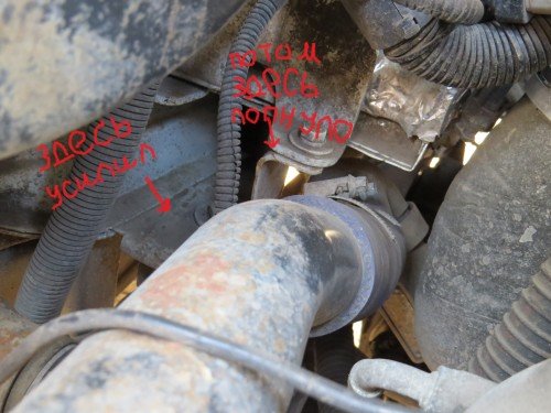

Удивлять не кого не собираюсь. ))Открой капот и посмотри.Дефицит ГАЗелей у вас не наблюдается.))Когда  ГАЗелист спрашивает: что может щелкать под ногами в кабине?   Советуют подтянуть гайки , там  где крепиться кабина.
Владельцу Валдая  трэба варить усиливать и т.д..

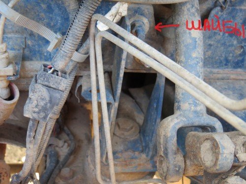

 Поборов лень сходил запечатлел.
Это крепление ГАЗели . Так же когда начало щелкать и скрипеть , подложил широкие шайбы и, забыл.

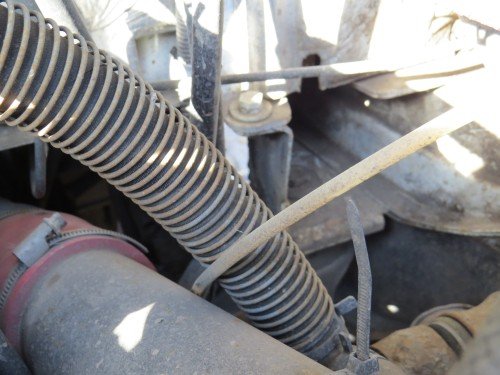

Вот крепление Валдая.
Когда начало  щелкать , обнаружил лопину. Пока затеялся делать, полопалось так что пришлось собирать по кускам.
Изменено пользователем gavriloff

Всем привет. Сейчас решил заняться усилением этого самого кронштейна. На новых машинах частично решили эту проблему. Между кронштейном и резинкой положили квадратную шайбу; диаметром 60 толщина 3. И прохватили точечной сваркой к кронштейну но как всегда через одно место. Уголок этой шойбй выпирал за кронштейн и цеплялся за потрубок турбины. Ну короче эту шайбу я срубил, вырезал новую из шестерки метала диаметром 80 мм во весь кронштейн. Пока еще не поставил. Решил спросить,- что думаете? Выдержит? Или без сварки не обойтись?

. Да уж дорог у нас нет. Я вот понеть пытаюсь. А что сварка дает? Площадь прилегания я увеличил аш до 80 мм Выгибать кронштейн как раньше точно не будет, пластина серьезная. Если только вертикальная его часть согнется? Но я смотрю ее не кто не усиляет. А с низу, родных 3 мм плюс подложеных 6 мм. Куда она денится?
