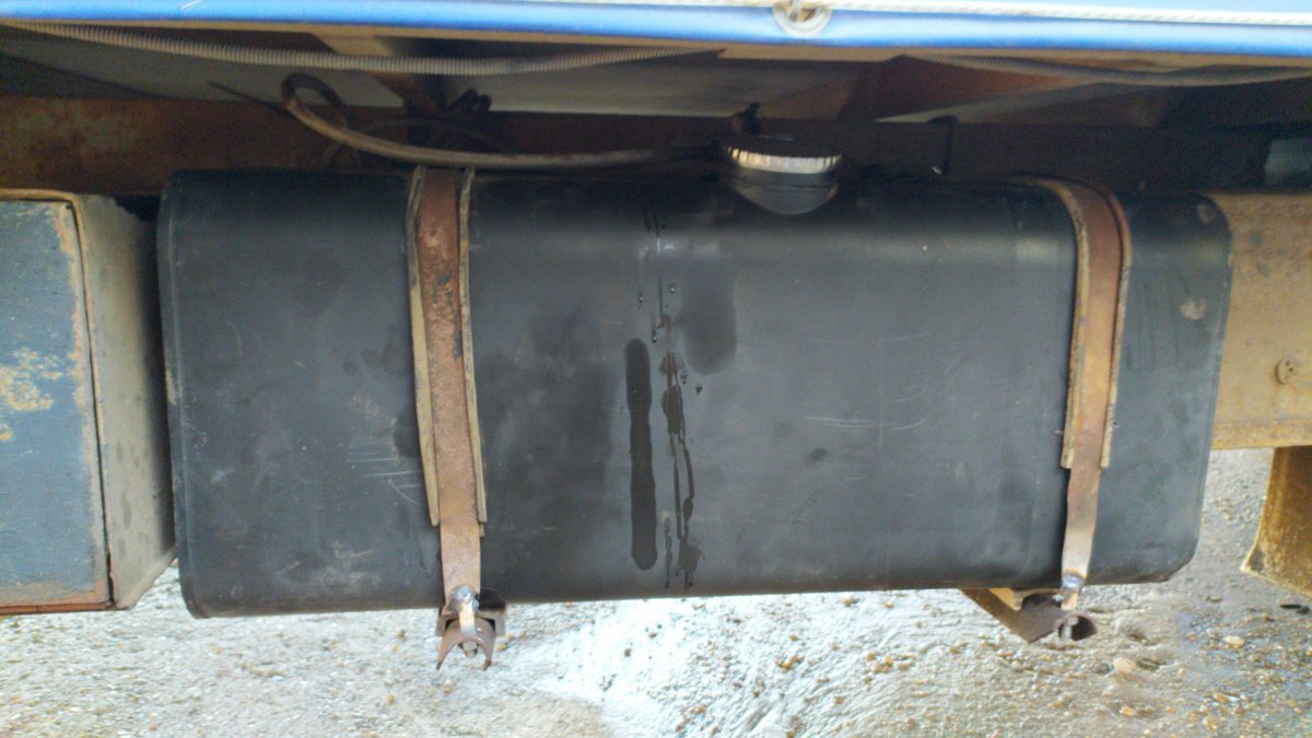

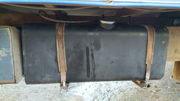

Татарин 7 726 Опубликовано 10 июля, 2020 2 минуты назад, Alex030569 сказал: У меня трещина ровной поверхности,ничего выгибать не надо.Облужу трещину,облужу жестянку,потом наложу на трещину и пропаяю. Концы трещины не забудь засверлить. Поделиться сообщением Ссылка на сообщение Поделиться на другие сайты
Alex030569 7 022 Опубликовано 10 июля, 2020 21 минуту назад, Татарин сказал: Концы трещины не забудь засверлить. Да,это обязательно. Поделиться сообщением Ссылка на сообщение Поделиться на другие сайты

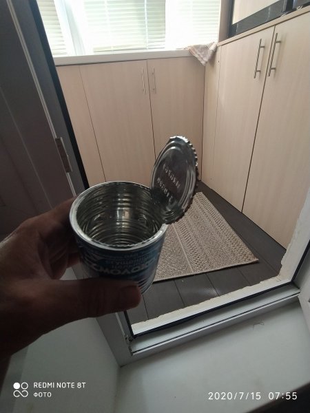

Alex030569 7 022 Опубликовано 15 июля, 2020 (изменено) Готовлюсь к пайке бака.Закупаю все необходимые ингредиенты. Изменено 15 июля, 2020 пользователем Alex030569 Поделиться сообщением Ссылка на сообщение Поделиться на другие сайты
Alex030569 7 022 Опубликовано 20 июля, 2020 (изменено) Залудить одну дырку,вторую.Да же порадоваться успел.Начал готовить бак под покраску,зачищать ржавчину и ...проткнул бак.Попытался залудить.Плюнул,поехал на авто разбор и купил новый бак на 180 литров.Часа три с дрелью,напильником,зубилом,сваркой и новый бак стоит на месте. Изменено 20 июля, 2020 пользователем Alex030569 1 Поделиться сообщением Ссылка на сообщение Поделиться на другие сайты
