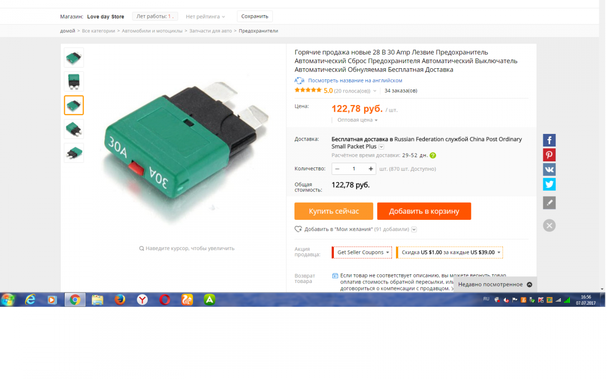

вилли 945 Опубликовано 7 июля, 2017 Это автомат или нет? Поделиться сообщением Ссылка на сообщение Поделиться на другие сайты
ВадимВ 1 708 Опубликовано 7 июля, 2017 Это автомат или нет?не открывается картинка Поделиться сообщением Ссылка на сообщение Поделиться на другие сайты
вилли 945 Опубликовано 7 июля, 2017 не открывается картинка Поделиться сообщением Ссылка на сообщение Поделиться на другие сайты

вилли 945 Опубликовано 8 июля, 2017 автомат предохранителя.pngЗакажу,поставлю.Видимо первый,раз никто не знает что это...Хуже не будет.Стоит копейки Поделиться сообщением Ссылка на сообщение Поделиться на другие сайты
