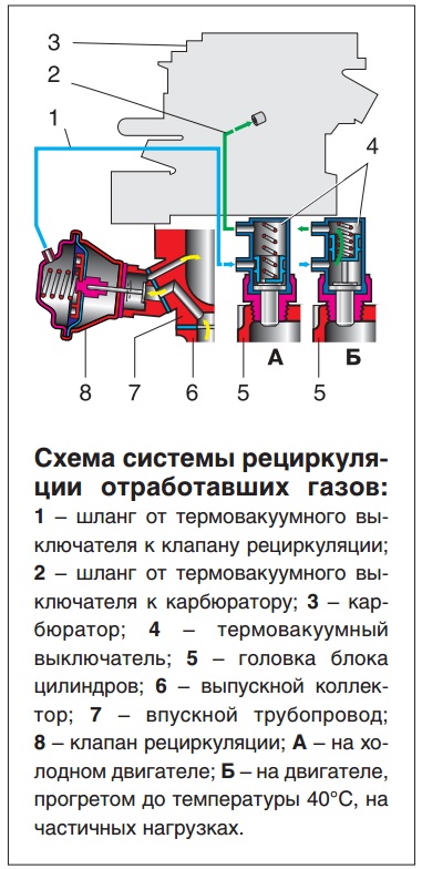

Айдар76 20 Опубликовано 14 декабря, 2019 И для чего вообще эта трубка нужна? Поделиться сообщением Ссылка на сообщение Поделиться на другие сайты
Crady 8 662 Опубликовано 14 декабря, 2019 Только что, Айдар76 сказал: И для чего вообще эта трубка нужна? пускает часть выхлопа во впуск.для экологии типа. 1 Поделиться сообщением Ссылка на сообщение Поделиться на другие сайты
Айдар76 20 Опубликовано 14 декабря, 2019 Типо ЕГР по Российски. Понятно. Спасибо. Получается можно заглушить с двух сторон. А то у меня обломался у выпуска. Поделиться сообщением Ссылка на сообщение Поделиться на другие сайты
Crady 8 662 Опубликовано 14 декабря, 2019 3 минуты назад, Айдар76 сказал: Получается можно заглушить с двух сторон нужно,я бы так сказал.он такой конструкции,что как правило через некоторое время просто не работает как надо Поделиться сообщением Ссылка на сообщение Поделиться на другие сайты

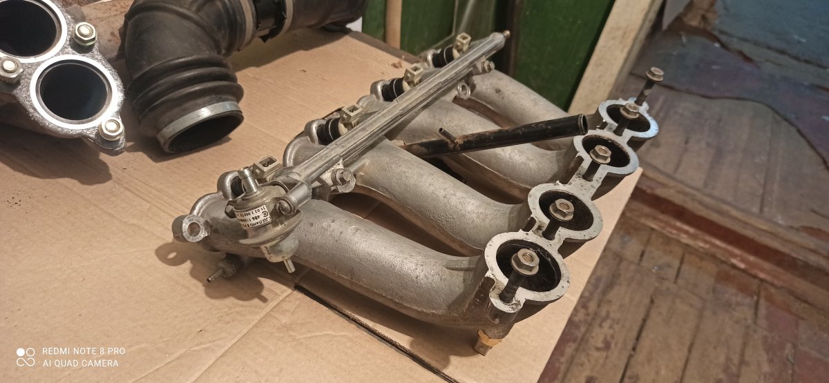

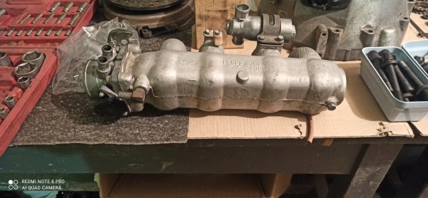

Павел190 0 Опубликовано 1 марта, 2021 Привет. Зачем штуцер перенесен с рессивера на входной коллектор? Есть ли разница в подсоединении? Поделиться сообщением Ссылка на сообщение Поделиться на другие сайты
Crady 8 662 Опубликовано 1 марта, 2021 3 минуты назад, Павел190 сказал: Зачем штуцер перенесен с рессивера на входной коллектор? какой? Поделиться сообщением Ссылка на сообщение Поделиться на другие сайты
Павел190 0 Опубликовано 1 марта, 2021 На впускном коллекторе снизу, под ругулятором который Поделиться сообщением Ссылка на сообщение Поделиться на другие сайты
Crady 8 662 Опубликовано 1 марта, 2021 1 минуту назад, Павел190 сказал: На впускном коллекторе снизу, под ругулятором который регулятором чего?давления топлива или добавочного воздуха? Поделиться сообщением Ссылка на сообщение Поделиться на другие сайты
Павел190 0 Опубликовано 1 марта, 2021 Давления топлива. Навпускном коллекторе с боку Поделиться сообщением Ссылка на сообщение Поделиться на другие сайты
Crady 8 662 Опубликовано 1 марта, 2021 Только что, Павел190 сказал: Давления топлива. Навпускном коллекторе с боку ну так то как раз для регулятора топлива.они шлангом мелким и соединяются.тупо отвод разрежения из канала хх для рдт. Поделиться сообщением Ссылка на сообщение Поделиться на другие сайты
Павел190 0 Опубликовано 1 марта, 2021 Ну так разница есть,что он с рессивера подсоединен(сейчас у меня там заглушка стоит),или на коллекторе лучше? Поделиться сообщением Ссылка на сообщение Поделиться на другие сайты
