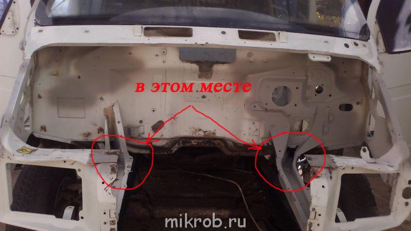

саботан 0 Опубликовано 29 апреля, 2014 соболь 2001 короче рама лопнула... и лонжероны туда же.как раз на месте крепления подушек.. с рамой всё понятно а вот лонжероны??кто как лечил??? что туда вварить??? Поделиться сообщением Ссылка на сообщение Поделиться на другие сайты

Сергей 511 56 Опубликовано 29 апреля, 2014 Лонжероны тут только фары держат.Сними кабину (3 чел),положи ее на заднюю стенку и обваривай,что посчитаешь нужным.В Южном порту когда-то продавались отдельно. Поделиться сообщением Ссылка на сообщение Поделиться на другие сайты
Tekhnik 5 Опубликовано 30 апреля, 2014 Силовой нагрузки не несут, я бы зделал вставки и обварил предварительно открутив подушки и подняв морду :) Поделиться сообщением Ссылка на сообщение Поделиться на другие сайты
Spas750 327 Опубликовано 30 апреля, 2014 соболь 2001 короче рама лопнула... и лонжероны туда же.как раз на месте крепления подушек.. с рамой всё понятно а вот лонжероны??кто как лечил??? что туда вварить??? Я пластины туда вваривал. А еще сверлился в кабине через пол возле перегородки и на болт лонжерон притягивал. У меня щёлкает где то в районе крепления правой предней подушки.на раме нет ничего. а вот на лонжероне не удалось рассмотреть. покажи где конкретно лопнуло.У тебя другие уже лонжероны. Поставь на доп кронштейны между подушкой и перегородкой под гайки усилинные шайбы 2с одной стороны, 2 с другой. Только без фанатизьма затягивай, там резьба 8мм. Поделиться сообщением Ссылка на сообщение Поделиться на другие сайты

Spas750 327 Опубликовано 30 апреля, 2014 Что за дополнительные кронштейны? а где основные?.Зачем шайбы да по две.? Да усиленные.? Что там происходит? Что это даЁт? Счего начинать? давайте по- подробней!!! Завтра уж 1 мая и мне очень нужно излечить перед поездкой!Внимательно сам посмотри, от передних подушек к верху до перегородки стоят U-образные кронштейны, к перегородки прикручены двумя гайками, вот под них по шайбе и положи, а то с завода под прорези только гровера кладут, а они вылетают. Поделиться сообщением Ссылка на сообщение Поделиться на другие сайты
Spas750 327 Опубликовано 1 мая, 2014 (изменено) Почему люди думают ,что все думают как они думают!Вот в соседней теме фотка нашлась, вот под те гайки и подкладывай.http://fotki.yandex.ru/next/users/spas750/album/194240/fullscreen/848534 Изменено 1 мая, 2014 пользователем Spas750 Поделиться сообщением Ссылка на сообщение Поделиться на другие сайты
rusgg 4 002 Опубликовано 1 мая, 2014 так у него старая морда, че пишем непонятно.Внимательно сам посмотри, от передних подушек к верху до перегородки стоят U-образные кронштейнынету у него ихУ меня щёлкает где то в районе крепления правой предней подушки.может у него новая? тогда да , надо варить. Поделиться сообщением Ссылка на сообщение Поделиться на другие сайты
саботан 0 Опубликовано 5 мая, 2014 подлечили старушку... с корешком за 3 дня управились... фоток не делали... о чём сожалею ((. 1. скинули движку2. подвесили морду3. сняли скрутили всё что мешало4. в раму швеллер с внутри приварили... усилили5. с лонжеронами сделали так же - снаружи уголок... из внутри )) пластину из 4 металла..6. поставили прикрутили всё что мешало )))7. опустили морду 8. всунули движку... народ 3 дня... это с учётом дождя. и неопытности НАС!!! )) доволен как слон. Поделиться сообщением Ссылка на сообщение Поделиться на другие сайты
