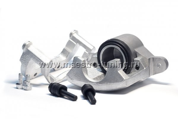

Toyota007 2 891 Опубликовано 19 мая, 2014 Проблема в следующем. Появился скрежет при торможении. Обнаружил, что на правом колесе стерлась тормозная колодка до метала, и скребет по диску. При разборе обнаружил, что стерлась наружная колодка, а внутренняя хоть и под замену, но в лучшем состоянии. И стерты они криво, как бы стояли не параллельно диску. При замене колодок на левом колесе обнаружил равномерно истертые колодки с не большим износом. Колодки прошли тысяч 15. При торможении руль не тянуло. В чем может быть проблема?И для этого целую тему открывать??? :blink:Ответ очень простой,направляющие тормозной скобы очень изношены и скоба болтается как хочет.Замени направляющие.И всё...Направляющие, на фото,черные болты с резиновыми чехлами.. Поделиться сообщением Ссылка на сообщение Поделиться на другие сайты

Toyota007 2 891 Опубликовано 19 мая, 2014 Спасибо! Возможно и так. Когда закручивал болт, то направляющая прокручивалась. Завтра попробую заменить.Направляющая в суппорте не держится ни чем,она должна прокручиваться.Она сама имеет гайку под ключ,и затягивается к скобе болтом.Фишка в том,что когда рвется пыльник под неё набивается песок,и все разбивается.Возможно и разбито отверстие под направляйку.Пыльники не должны быть рваные,под пыльниками должен быть литол для смазки скобы в суппорте. Поделиться сообщением Ссылка на сообщение Поделиться на другие сайты
