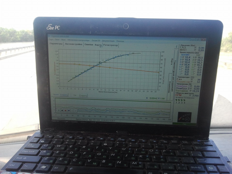

rusgg 4 002 Опубликовано 19 августа, 2012 К примеру за троила,остановился и выяснил какой цилиндр и катушка нам нужна для неких манипуляций.Потом берем и меняем местами проводки идущие с проводки двигателя .Если заработала,то значит катушке ханаИли через программу отключать форс поочередно Поделиться сообщением Ссылка на сообщение Поделиться на другие сайты
Mishania61rus 0 Опубликовано 19 августа, 2012 вечером монометр подключу, посмотрю что покажет. катушку одну поменял, ставил вместо обоих результата 0. А кстати вот она начинает выделываться, глушу, завожу секунд через 15 работает нормально, но опять же может через минуту тяга пропадать, а может и через час. rusgg а как нетбук подключить к мозгам? я так понимаю это нужен переходник к диагностическому разъёму и программа на комп. и скок по деньгам это выйдет? Поделиться сообщением Ссылка на сообщение Поделиться на другие сайты
rusgg 4 002 Опубликовано 19 августа, 2012 rusgg а как нетбук подключить к мозгам? я так понимаю это нужен переходник к диагностическому разъёму и программа на комп. и скок по деньгам это выйдет?1 тыс рублей переходник а программу в инете найдеш без труда нужную Поделиться сообщением Ссылка на сообщение Поделиться на другие сайты
