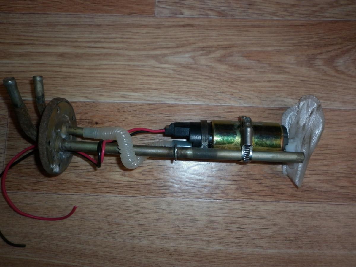

bocman168 3 Опубликовано 16 марта, 2014 а вот такой вариант???. чтобы бак не менять)))) 1 Поделиться сообщением Ссылка на сообщение Поделиться на другие сайты
Splav61 35 Опубликовано 17 марта, 2014 Ну а зачем мучиться рисковать смоделкой если проще на раму выносной насос прифигачить. Поделиться сообщением Ссылка на сообщение Поделиться на другие сайты
bocman168 3 Опубликовано 17 марта, 2014 Splav61,можно и на раму, только он у меня акалел быстро, штуцера пластмассовые у него (были) Поделиться сообщением Ссылка на сообщение Поделиться на другие сайты
Степа 83 Опубликовано 17 марта, 2014 этож какой длинный тракт получится под давлением, и следить за ним недай бог побежит где то, а так установил бензонасос в моторном отсеке и все на глазах. а в общем решение не плохое, я бы еще добавил, сделать всю систему на быстросьемах чтоб хомутами не заморачиваться и вообще песня. Поделиться сообщением Ссылка на сообщение Поделиться на другие сайты
bocman168 3 Опубликовано 18 марта, 2014 этож какой длинный тракт получится под давлением, и следить за ним недай бог побежит где то, а так установил бензонасос в моторном отсеке и все на глазах. а в общем решение не плохое, я бы еще добавил, сделать всю систему на быстросьемах чтоб хомутами не заморачиваться и вообще песня.на заводских инжекторах стоят в баке, а побежать то может и от куда меньше всего ждешь. первый насос у меня стоял тоже под мотором почти пока я не полез поменять шланг и при затяжке не оторвал штуцер. после чего и запихал его в бак все таки плескаясь в бензине он охлаждается лучше. топливная магистраль собрана на шлангах от инж вазов т.е. под давление более менее рассчитано, обратка старая Поделиться сообщением Ссылка на сообщение Поделиться на другие сайты
