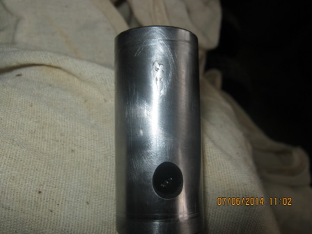

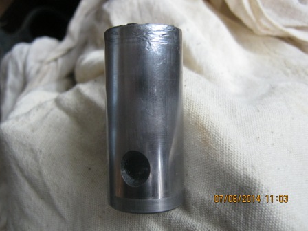

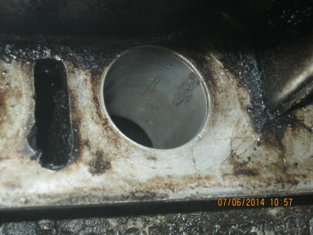

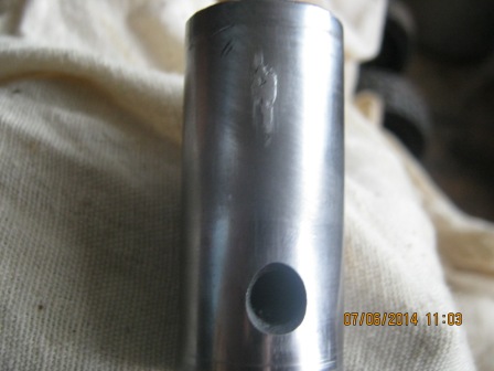

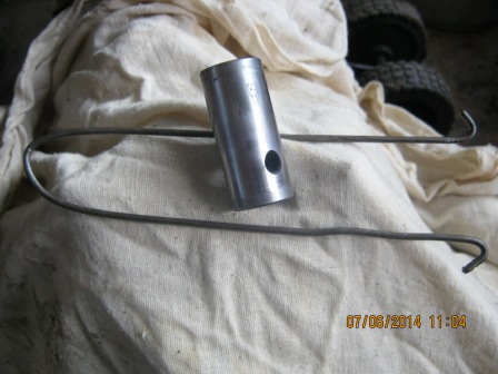

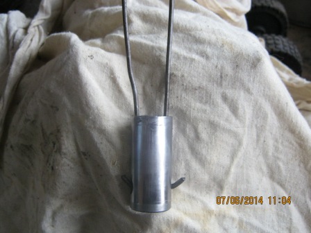

Всем спасибо кто откликнулся. Сегодня разрешил свою проблему.  Вчера вечером набрызгал толкатель вэдэхой сегодня с утра попробовал сидит чуть менее жёстко уже можно от руки давануть. Взял стальную проволку согнул в виде крючков засунул в толкатель зацепил за отверстия в нём. С другова конца вставил монтировку и начал тянуть. Толкатель с усилием вылез. Никакова нагара на нём небыло но были задиры на толкателе и посадочном месте вот они и недавали ему выйти. Посадочное место шлифанул наждачкой нулёвкой смазал маслом и без каких либо усилий вставил новый толкатель. Новый стоит нормально не болтается ходит свободно.
post-74197-0-23595900-1402125073_thumb.jpgpost-74197-0-23595900-1402125073_thumb.jpgpost-74197-0-87597100-1402125074_thumb.jpgpost-74197-0-74648800-1402125075_thumb.jpgpost-74197-0-70182500-1402125076_thumb.jpgpost-74197-0-78353500-1402125077_thumb.jpgpost-74197-0-58207900-1402125079_thumb.jpgpost-74197-0-71543100-1402125080_thumb.jpgpost-74197-0-77659100-1402125081_thumb.jpgpost-74197-0-85061400-1402125082_thumb.jpgpost-74197-0-94953700-1402125083_thumb.jpg
Mortis
Задиры образовались в процессе вытаскивания, толкатель просто был расклепан снизу.
