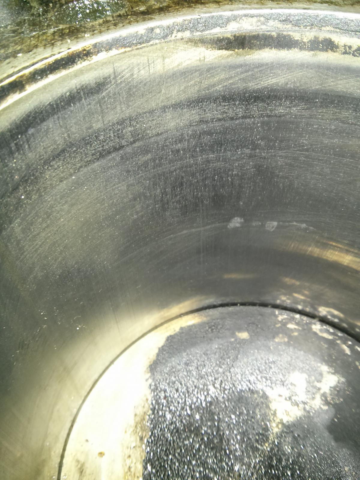

rawsak 7 Опубликовано 12 апреля, 2016 После снятия башки обнаружил во втором цилиндре блока вот это: Я так понимаю что это трещина? На ощупь внутри гладкая, полоса не стирается не смывается ничем, симптомы проблем с двигателем, газы в ож,масло за 100км пробега стало чёрным без имульсии, Гбц шлифованная прокладку меняли 2 раза.,без результатно.И че самое интересное после снятия гбц вся поршневая вымата на половину : Поделиться сообщением Ссылка на сообщение Поделиться на другие сайты
masiy 267 Опубликовано 12 апреля, 2016 Так блок на опрессовку просится. Поделиться сообщением Ссылка на сообщение Поделиться на другие сайты
газель2005 2 770 Опубликовано 12 апреля, 2016 вымыта от масла из под клапанов Поделиться сообщением Ссылка на сообщение Поделиться на другие сайты
Vuvpvo 122 Опубликовано 12 апреля, 2016 Да не так отмывается антифризом думаю И вобще правильно говорят прежде чем производить ремонт нужно опресовать оба узла тем более у тебя выхлоп в расширительном бачке. Поделиться сообщением Ссылка на сообщение Поделиться на другие сайты
эдич 3 212 Опубликовано 12 апреля, 2016 Как вариант, замена блока. Но я бы продал его и поставил бы другой мотор. Практика показывает, если один раз разобрал, дальше будет больше. Замена блока подразумевает кап ремонт двигателя, а при нынешнем качестве запчастей, нет никаких гарантий что получится. 1 Поделиться сообщением Ссылка на сообщение Поделиться на другие сайты

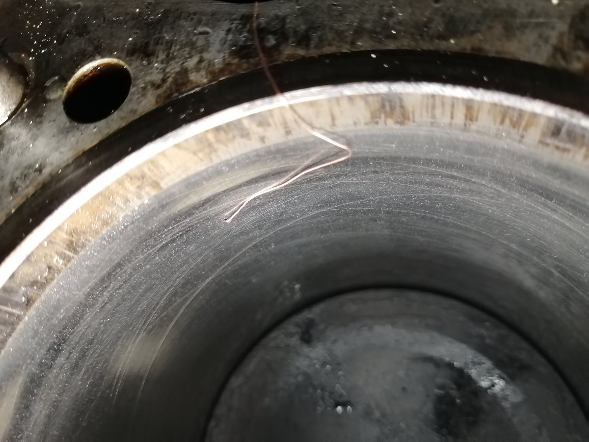

ГАЗеЛёшик 14 Опубликовано 9 января, 2021 Сегодня второй раз снял гбц на 42164, причина все одна, выкидывает тосол, в прошлый раз внимательно изучал гбц на наличие микротрещина, в этот раз решил осмотреть блок цилиндров и не зря, увидел маленькую раковину на гильзе 3 цилиндра. На фото видно куда входит провод, поковырял я эту раковину, вроде не сквозная, миллиметра 1,5-2. Как можно проверить сквозная она или нет? Кто нибудь сталкивался с таким же явлением? Поделиться сообщением Ссылка на сообщение Поделиться на другие сайты
Москаль 232 Опубликовано 9 января, 2021 это самая "хорошая" болячка, не вздумай её лечить, очень дорого! поищи мотор ЗМЗ Поделиться сообщением Ссылка на сообщение Поделиться на другие сайты
ГАЗеЛёшик 14 Опубликовано 9 января, 2021 @Москаль Раковину эту лечить не собираюсь, машина не моя, муниципальная, думаю как дальше быть, собрать и пусть ездит пока не встанет или сразу мотор приговорить. Поделиться сообщением Ссылка на сообщение Поделиться на другие сайты
Москаль 232 Опубликовано 9 января, 2021 приговорить. Поделиться сообщением Ссылка на сообщение Поделиться на другие сайты
L2140 1 837 Опубликовано 10 января, 2021 13 часов назад, ГАЗеЛёшик сказал: Как можно проверить сквозная она или нет? какая разница? 13 часов назад, ГАЗеЛёшик сказал: Кто нибудь сталкивался с таким же явлением? я Меняйте блок цилиндров. Раковины недопустимы на поверхностях цилиндров - это раз. И верхняя поверхность блока у Вас не плоская - это два. Поделиться сообщением Ссылка на сообщение Поделиться на другие сайты
БРОДЯГА74 5 868 Опубликовано 10 января, 2021 12 минут назад, L2140 сказал: Меняйте блок цилиндров А что на УМЗ гильзы не меняются? Поделиться сообщением Ссылка на сообщение Поделиться на другие сайты
L2140 1 837 Опубликовано 10 января, 2021 7 минут назад, БРОДЯГА74 сказал: А что на УМЗ гильзы не меняются? Исходя из конструкции и руководства по ремонту - нет. Поделиться сообщением Ссылка на сообщение Поделиться на другие сайты
