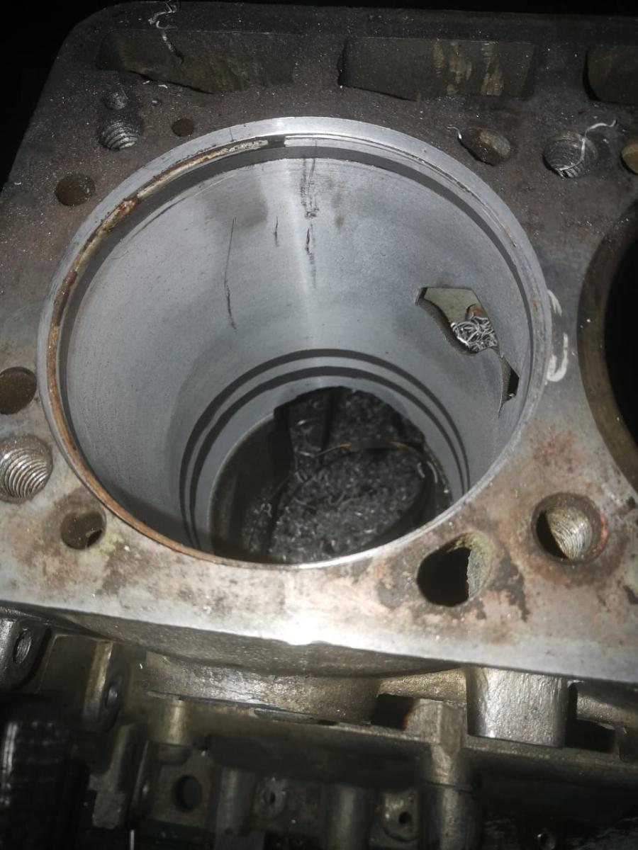

L2140 1 828 Опубликовано 10 января, 2021 5 минут назад, БРОДЯГА74 сказал: Супер! Не знал. на картинке видна конструкция после вырезания гильзы. Чугунная гильза залита в блок и не вынимается, когда надо, тк имеет залитые выступы в нижней части. Однако, ремонт заменой гильз на гладкие распространён. Но, это не имеет отношение к заводским з/ч и технологии. 1 Поделиться сообщением Ссылка на сообщение Поделиться на другие сайты
Владимир 23 507 Опубликовано 10 января, 2021 О, моя картинка. @БРОДЯГА74 поменять то можно только гарантии ни кто не даст. С таким дуплом, как на фото выше, вся надежда только на герметик. Я этот блок второй раз снимал и отдавал обратно, туда где гильзовали. После перегильзовки залили хайгировскую жижу для устранения трещин в блоках и ГБЦ и оставили так на ночь в горячей ванне для опресовки под давлением. После мотор проехал 100тыс и пустил опять газы. Единственное я не знаю гильза это или просто прокладку пробило. Могу уточнить у хозяина. Имеет смысл гильзовать только тонкими гильзами не вырезая весь чугун, но это возможно только если цилиндр расточен по центру гильзы. Поделиться сообщением Ссылка на сообщение Поделиться на другие сайты

Александр_gaz 1 Опубликовано 30 апреля, 2025 Добрый день. Трещина возле рубашки охлаждения и плохая заводская отливка, вроде как видна гильза. Блок под замену? Первый раз сталкиваюсь, поэтому спрашиваю. Симптомы были закипания, выброс тосола, думал поменять прокладку ГБЦ, при разборе увидел эту трещину. Возле 4 цилиндра 1 Поделиться сообщением Ссылка на сообщение Поделиться на другие сайты
L2140 1 828 Опубликовано 30 апреля, 2025 @Александр_gaz а кто изготовил этот блок? Или ремонтировал? Если он конвейрный, то каких годов? Верхняя плоскость имеет грубую обработку. Умз так грязно не обрабатывает на моей памяти. С такой обработкой надежного уплотнения прокладкой быть не может. Следует обратить внимание на замасляность шпильки у маслоканала.И выяснить причины этого. Раковина и трещина в отливке являются дефектом , но прямо не влияют на заявленную проблему. Поэтому необходимости замены блока нет. Также не стоит думать что ремонт может ограничиться заменой прокладки. Она не причина. Нужно выяснить причину. Поделиться сообщением Ссылка на сообщение Поделиться на другие сайты
Александр_gaz 1 Опубликовано 1 мая, 2025 Машина 2010, был ли ремонт я не знаю. Головку снимал три дня, на шпильках, между 3 и 4 цилиндром крепко сидела, отмачивал керосином и WD, потом двумя домкратами потихоньку снимал. Это не маслянная шпилька, это видимо на фотографии такой эффект получился, это просто смазанная шпилька. Старую прокладку паронитовую не до конца убрал, увидел трещину и написал на форум. Если нет необходимости замены, буду очищать плоскость дальше. Поделиться сообщением Ссылка на сообщение Поделиться на другие сайты
L2140 1 828 Опубликовано 1 мая, 2025 @Александр_gaz поверхность блока нужно будет шлифовать Поделиться сообщением Ссылка на сообщение Поделиться на другие сайты
