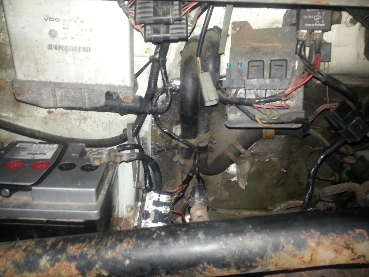

Добрый день! Имеется газель 560 Штайер, садится аккумулятор в нулину в течении 30 минут. Гена заряд даёт 100%. Всё прощупали, ток уходит в один из двух  красных проводов(потоньше и потолще на фото, я отсоеденил их). При их отключении не работает бензонасос, вероятно на этих проводах запитано что-то ещё, что жрёт ток. Что делать, куда смотреть. Заранее спасибо!
P.S. Жрут эти провода 13.00  чего-то, (из меня электрик чайник извиняюсь, потыкал мультиметром) когда оыбчная лампочка на 5W кушает 0.28.

Kakot,на блок предохранителей они идут

Все предохранители по одному вытаскивали и смотрели, ток уходит.

Kakot,повода от блоков отсоедини

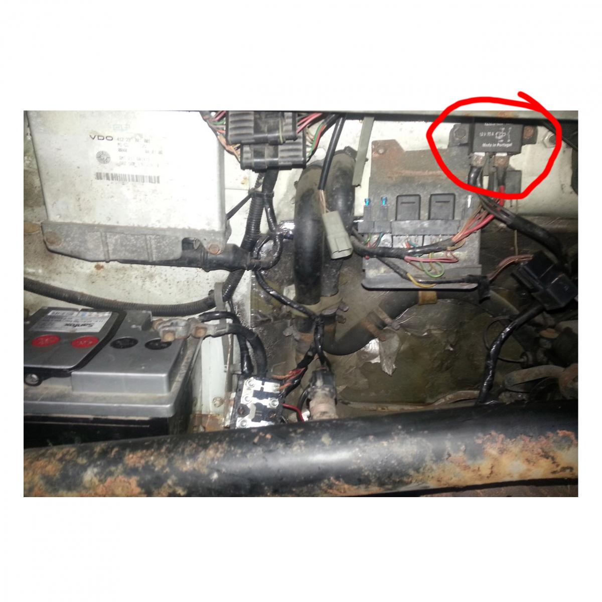

Они идут на какое то реле

реле свечей накала

Kakot,точно оно,значит с него скинь провод

Чегото там намудрили, почему оно без зажиг. включает свечи? Походу и ему конец и свечи не мешало бы проверить в каком они состоянии...

скорее контакты пригорели (слиплись). скинуть силовые провода с реле и посмотреть есть ли утечка
