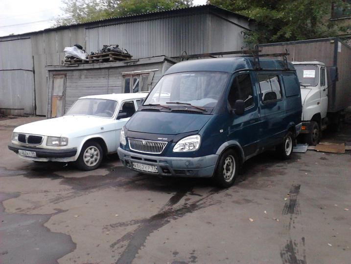

andrey83 328 Опубликовано 3 октября, 2012 (изменено) Всем добрый вечер ,передний стабилизатор стоит.Слава обьясняю всю ситуацию,когда я приобрёл а/м,после первой поезки,Я обнаужил что на одной стороне подвески, растояние между верхней чашкой и ниж. рычагом меньше другой на 7мм. пробег 3000 и тоже обнаружилось что водительская сторона стоит чуть ниже пассажирской: слева между аркой и колесом проходит 3 пальца,справа 4. обратил внимание на бензиновые баргузины,там весь кулак проходит. сколько у нас видел дизельных соболей,все стоят под наклоном как у меня(как будто пружины просели). из за этого неудобно проверять уровень масла,т.к. щуп сзади(приходиться передом заезжать на маленькую возвышенность чтоб выравнять авто), и уровень топлива всегда показывает меньше чем залито,т.к. поплавок находится сзади бака. назавтра AVC записал меня по гарантии с рулевым(тянет вправо, люфт в рулевом, писк в правом колесе) может попробую поговорить на счет пружин Изменено 3 октября, 2012 пользователем andrey83 Поделиться сообщением Ссылка на сообщение Поделиться на другие сайты
