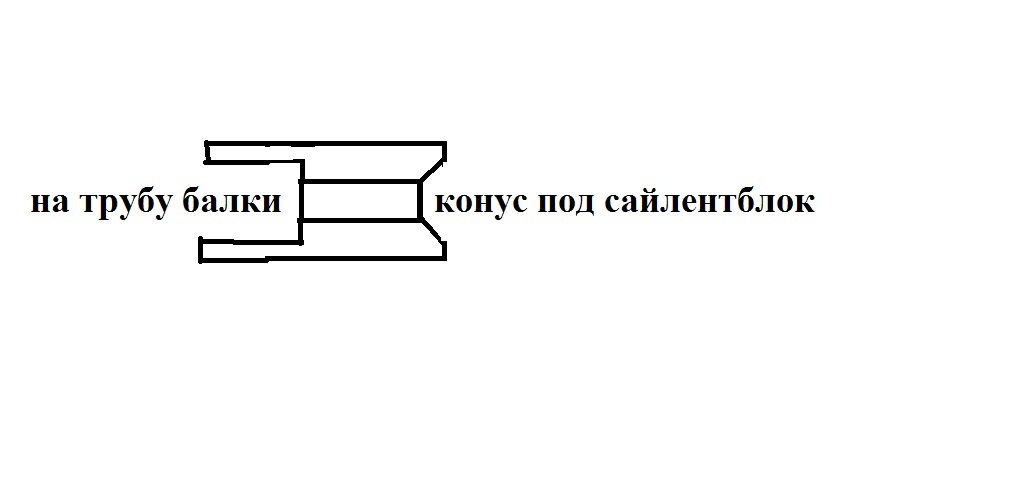

ВадимОрск 14 Опубликовано 13 июля, 2015 До возвращения из командировки думал что с балкой у меня все в норме, лопнула пружина и треснула рама, потекли все аморты ну это пустяки дело житейское к этому был готов, разбирая обнаружил люфт в нижних осях балки и не слабый, а мулиметра 3-4, но машина на ходу не рыскала, резину не хавала вот и думал что основное в порядке. Покупать новую балку не готов морально да и ее раз...т по нашим дорогам за не очень большое время. Предлагали типа стаканов на концы труб, но никто не показал как это реализовано, а вот если эти стаканы сделать как бы с постелью под сайлентблоки то не будет нагрузок в ненужном направлении или они будут гораздо слабее. Не о не..х.чего делать об этом думаю. Пусть один сткан стоит 500 руб - 2000руб а балка наверное под 10тр. Пусть форма не так как у меня нарисовано, а по форме сайлентблока выточить. кто что думает прокатит подобное или нет? ответ обоснуйте как у нас физик говорил :) Поделиться сообщением Ссылка на сообщение Поделиться на другие сайты
