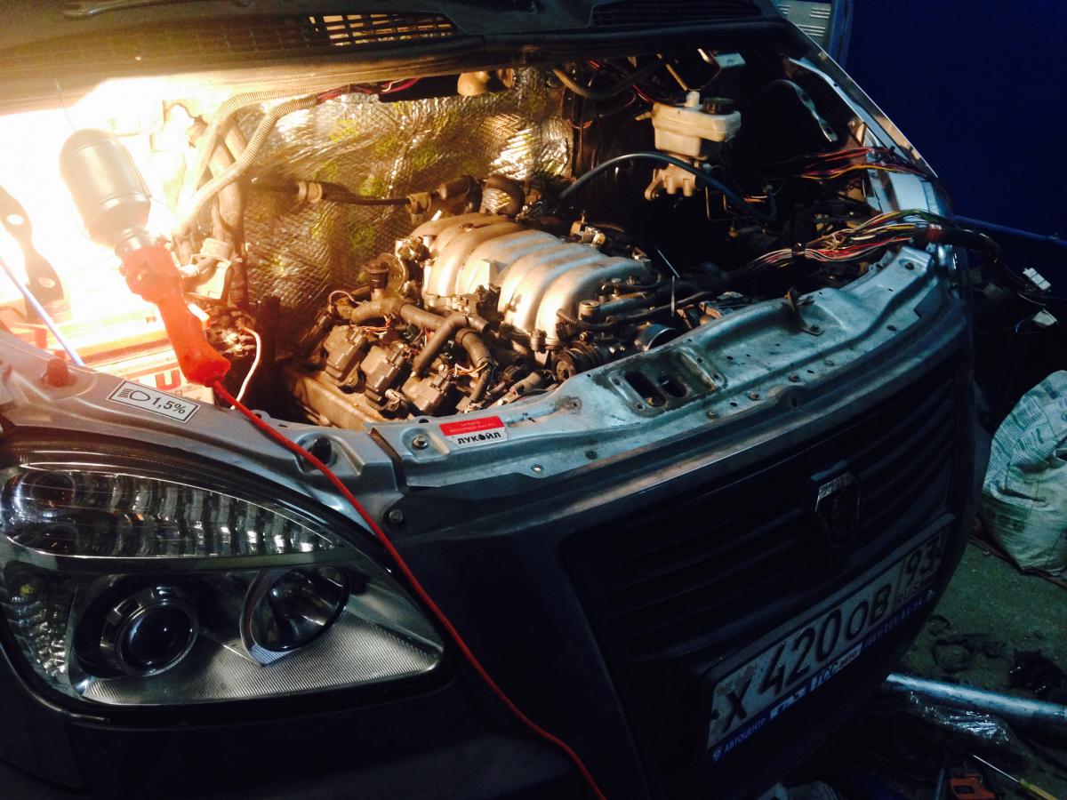

TAD 387 Опубликовано 18 июня, 2014 Не нашел такой темы.Кто ставил? Как ? Цена? Поделиться сообщением Ссылка на сообщение Поделиться на другие сайты
85rin85 146 Опубликовано 19 июня, 2014 афигеть,столько лошадок,прям слюнки текут сучка Поделиться сообщением Ссылка на сообщение Поделиться на другие сайты
TAD 387 Опубликовано 19 июня, 2014 Теперь весь в раздумьях. дизель или бензин. А то заколебал родной движок.Только по цене не понял за 100 тыс мне поставят двигатель с АКПП? Поделиться сообщением Ссылка на сообщение Поделиться на другие сайты
323 394 Опубликовано 20 июня, 2014 Теперь весь в раздумьях. дизель или бензин. А то заколебал родной движок.Только по цене не понял за 100 тыс мне поставят двигатель с АКПП?Да-да, в кузов.поставят. Поделиться сообщением Ссылка на сообщение Поделиться на другие сайты
варлок74 102 Опубликовано 20 июня, 2014 мне поставят двигатель с АКПП? ну да, я звонил им интересовался грят приезжай пракатишься на готовом образцевот еще одного нашел тоже Питер ,он на драйве есть этот челСделаю свап вашей ГАЗели от 110 тысячРасход топлива в среднем от 10 до 18 литров (город+тарасса) зависит от того как вваливать (по трассе если ехать 120 -140 + 2 тонны на борту лично у меня выходило 15.5 литров на сотню у меня бортовая газель)только бензин тарахтелки "дизеля" не ставим!!!!!!!!Много ГАЗеливских запчастей моторы и коробки.Можно устроить Тест-Драйв на готовых экземплярах.Доступные моторы для установки.1JZ --- 110 000 рублей (200 л.с 250 н.м)2JZ --- 120 000 рублей (235 л.с 300 н.м)5VZ --- 170 000 рублей (180 л.с 300 н.м)1UZ --- 150 000 рублей (261 л.с 363 н.м)Все моторы с документами при желание можно внести изменения в конструкцию транспортного средства.Продажа комплектов для самостоятельного свапа!!! Поделиться сообщением Ссылка на сообщение Поделиться на другие сайты

tim36 14 Опубликовано 9 января, 2015 ну да, я звонил им интересовался грят приезжай пракатишься на готовом образцевот еще одного нашел тоже Питер ,он на драйве есть этот челСделаю свап вашей ГАЗели от 110 тысячРасход топлива в среднем от 10 до 18 литров (город+тарасса) зависит от того как вваливать (по трассе если ехать 120 -140 + 2 тонны на борту лично у меня выходило 15.5 литров на сотню у меня бортовая газель)только бензин тарахтелки "дизеля" не ставим!!!!!!!!Много ГАЗеливских запчастей моторы и коробки.Можно устроить Тест-Драйв на готовых экземплярах.Доступные моторы для установки.1JZ --- 110 000 рублей (200 л.с 250 н.м)2JZ --- 120 000 рублей (235 л.с 300 н.м)5VZ --- 170 000 рублей (180 л.с 300 н.м)1UZ --- 150 000 рублей (261 л.с 363 н.м)Все моторы с документами при желание можно внести изменения в конструкцию транспортного средства.Продажа комплектов для самостоятельного свапа!!! Чёт я не понял: 5VZ дороже чем 1UZ - почему? Может цены на оборот 150 и 170... Как тянет ГАЗель (Фермер, кузов 18 кубов, таскаю по 3 - 4 тонны) 5VZ или лучше если ставить, то 1UZ??? Поделиться сообщением Ссылка на сообщение Поделиться на другие сайты
газель2005 2 683 Опубликовано 9 января, 2015 3uz лучше в паре с 6ступенчатым автоматом и редуктор 5.1 Поделиться сообщением Ссылка на сообщение Поделиться на другие сайты
