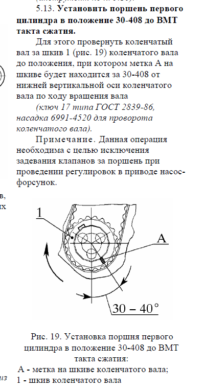

плохиш80 8 Опубликовано 23 сентября, 2018 При установке момента впрыска при застопоренном штифтом КВ в ВМТ при повороте распредвала не могу довести до значения 3,2 по по индикатору- распредвал дальше не прокручивается. Как быть, что делать-может у кого было такое? Простите, что вмешиваюсь в диалог, не хочу задеть "знающих устройство двигателя". Выньте стопор к.вала и проверните его на 30-40 градусов против часовой стрелки, отрегулируйте ход первой насос-форсунки, проворачивая распредвал по часовой стрелке установите на индикаторе 3,27 -+ 0.03мм, проворачивая к.вал по часовой застопорите, натяните ремень, если он не натянут,при затяжке гайки на р.валу размер становится 3,2 проверните к.вал на 4 оборота проверьте показания индикатора на 0 и застопорив к.в.момент впрыска, при застопоренном к.вале вы не подведете распредвал. под натяжным роликом, ролик конус р.вала, шестерню обезжирить ацетоном, на резьбу р.вала маленькую капельку масла, или графитки, также на резьбу болта ролика. Из практики практически всем заглушил ЕГР наполнение цилиндров воздухом лучше, мотор работает жестковато поэтому ставлю момент впрыска 3,16 заводится хорошо, тянет, на холостых работает мягче. Двигатель 5601 от 560 отличается установкой кулера, прошивкой, по паспорту 110 л,с, железо все одинаковое. Недавно перебирал одновременно 2 двигателя 5601 2года и 6г. обратил внимание посадочное место под маховик на к.валу разная, т. е. маховики не поменяешь, каждый к своему Поделиться сообщением Ссылка на сообщение Поделиться на другие сайты

плохиш80 8 Опубликовано 28 сентября, 2018 ".при застопоренном к.вале вы не подведете распредвал. под натяжным роликом, ролик конус р.вала...," Что-то в этом выражении я ничего не понял! При застопоренном к.вале вы не подведете распредвал, т. к. клапан упирается в поршень, отводите к.вал назад, проворачиваете р.вал немного, далее к.вал, и еще распредвал, и подводите к. вал и стопорите. не знаю как еще объяснить, давайте почту, plakhotinm@mail.ru сброшу копию страницы, где процедура описана. Сопрягаемые поверхности ролик-корпус распредвала, конус распредвала-шестерня обезжирить, сами понимаете для чего Поделиться сообщением Ссылка на сообщение Поделиться на другие сайты
bio-dizel 90 Опубликовано 29 сентября, 2018 При застопоренном к.вале вы не подведете распредвал, т. к. клапан упирается в поршень, отводите к.вал назад, проворачиваете р.вал немного, далее к.вал, и еще распредвал, и подводите к. вал и стопорите. не знаю как еще объяснить, давайте почту, plakhotinm@mail.ru сброшу копию страницы, где процедура описана. Сопрягаемые поверхности ролик-корпус распредвала, конус распредвала-шестерня обезжирить, сами понимаете для чего Ты про это? Поделиться сообщением Ссылка на сообщение Поделиться на другие сайты

плохиш80 8 Опубликовано 29 сентября, 2018 Ты про это? шкив коленвала.PNG Я про то, что человек при застопоренном к.вале не может подвести р.вал, обратился за советом. Поделиться сообщением Ссылка на сообщение Поделиться на другие сайты
