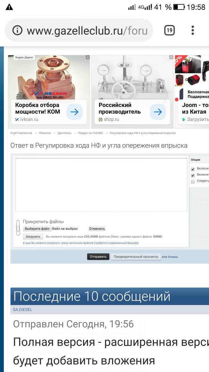

митяй 163 4 Опубликовано 1 апреля, 2019 (изменено) А как фото вкладывать в Сообщения. Хотел тоже показать приблуду какой регулирую. Или только с компа это возможно. Извиняюсь за флуд Изменено 1 апреля, 2019 пользователем митяй 163 Поделиться сообщением Ссылка на сообщение Поделиться на другие сайты
SA.DIESEL 293 Опубликовано 1 апреля, 2019 Полная версия - расширенная версия там будет добавить вложения Ват так Поделиться сообщением Ссылка на сообщение Поделиться на другие сайты
Михаил PNZ 6 Опубликовано 1 апреля, 2019 А как фото вкладывать в Сообщения. Хотел тоже показать приблуду какой регулирую. Или только с компа это возможно. Извиняюсь за флуд я с планшета спокойно фото добавляю Поделиться сообщением Ссылка на сообщение Поделиться на другие сайты
