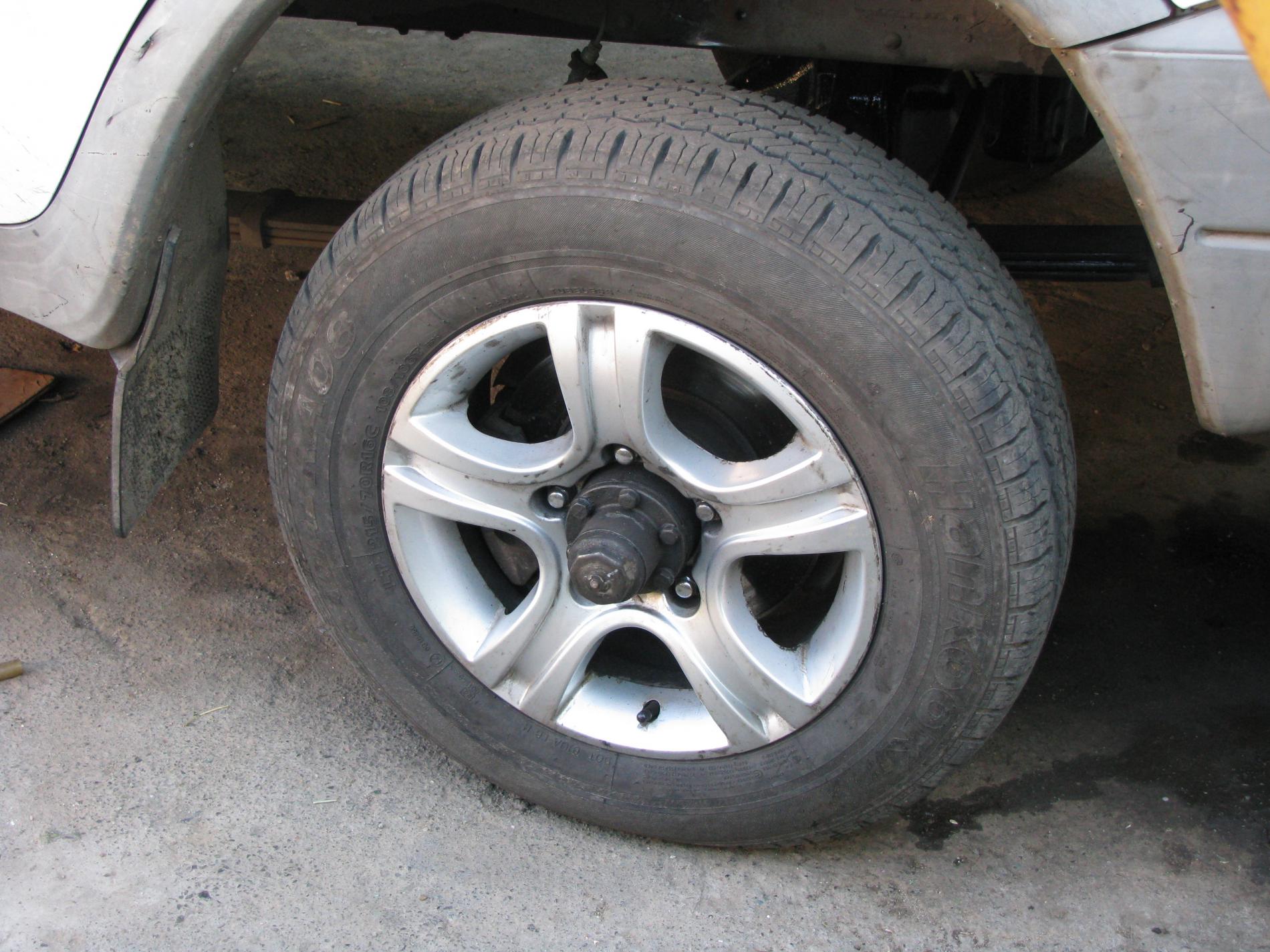

Подскажите кто в теме. Поставил передний гибридный мост (редуктор 31 волга + чулки уаз), отпускаются колёсные гайки, диски легкосплавные.

pitbul, У тебя или гайки колесные или шпильки сыромятина.Остальное не причем...
Ещё как вариант,такие диски видел только на тойоте,там нет конусов посадки гаек.там гайка с шайбой.Может и у тебя такие диски?

Toyota007, Эти гайки стояли на соболе не один год вместе с дисками, шпильки тоже заводские приобрёл вместе с передним мостом уаз,  Может они просто короче соболёвских?

Подскажите кто в теме. Поставил передний гибридный мост (редуктор 31 волга + чулки УАЗ), отпускаются колёсные гайки, диски легкосплавные.
гайки  под  литые  диски  свои.  родные  не  пойдут.  меняй.
pitbul
Внимательно смотрим фото,стоят гайки для литья.

Таймыр
чудес не бывает!
Внимательно смотри посадку диска, конус гайки и диска.
pitbul
Ребята, на этих дисках, с этими гайками пройдена не одна тысяча км. я склоняюсь к мысли, что при установке передних дисковых тормозов на уазовские поворотные кулаки, уменьшилась выступающая часть колёсных болтов.
Игорь85
а  при  чем  здесь  поворотные  кулаки.  тормозной  диск  стоит  на  ступице.  у  меня  уазовские  ступицы.  стоят  тормозные  диски  от  соболя.  стоит  литье,  не  чего  не  откручивается.  колесные  шпильки  уазовские.
