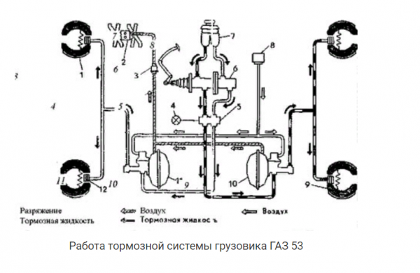

Yevgraf 3 Опубликовано 5 июня, 2020 9 часов назад, L2140 сказал: регулятор тормозных усилий установлен? Где он здесь? 1 Поделиться сообщением Ссылка на сообщение Поделиться на другие сайты
Yevgraf 3 Опубликовано 5 июня, 2020 (изменено) 10 часов назад, L2140 сказал: рекомендую ВЗЯТЬ книжки по устройству , ремонту, обслуживанию, эксплуатации и ПРОЧИТАТЬ Я так тоже могу посоветовать Машине сто лет в обед, регулятор может и был когда-то, а может вообще не было Изменено 5 июня, 2020 пользователем Yevgraf Поделиться сообщением Ссылка на сообщение Поделиться на другие сайты
L2140 1 894 Опубликовано 5 июня, 2020 2 часа назад, Yevgraf сказал: Где он здесь? на схеме газ 53? не знаю. Мы же в теме 3307 находимся. И обсуждаем САЗ на шасси 3307, да? 2 часа назад, Yevgraf сказал: Машине сто лет в обед, регулятор может и был когда-то, а может вообще не было сейчас он есть? Поделиться сообщением Ссылка на сообщение Поделиться на другие сайты
Yevgraf 3 Опубликовано 5 июня, 2020 3 часа назад, L2140 сказал: на схеме газ 53? не знаю. Мы же в теме 3307 находимся. И обсуждаем САЗ на шасси 3307, да? Тему по своей машине не нашел, поэтому написал здесь. На аватарке неправильно, щас исправлю. Машина газ-саз 3507. Система как у газ 53 Регулятора нет. 1 Поделиться сообщением Ссылка на сообщение Поделиться на другие сайты
