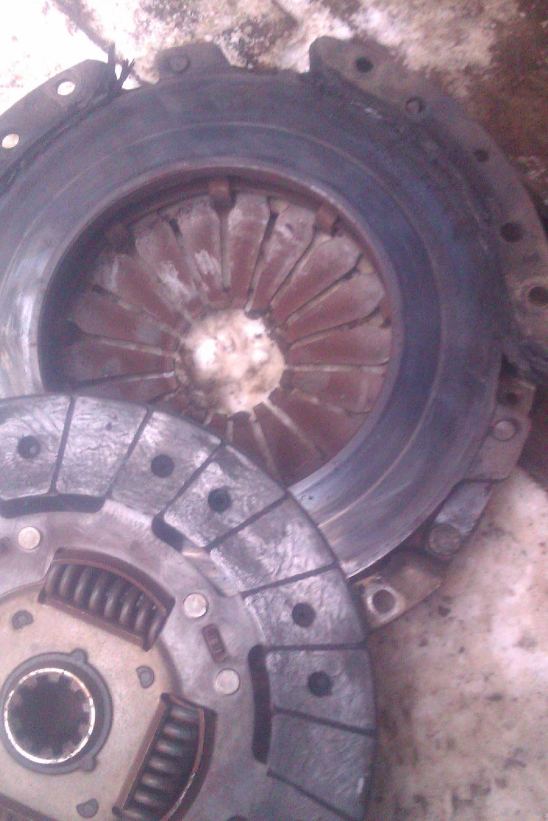

привет всем.мужики тут такой вопрос.это моя первая машина в жизни и плохо в технике разбираюсь.тут когда в перми была температура 0 +1 везде была каша по дворам возить вообще было не возможно.завяз я в сугробе груженый был 1300 машина провалилась до половины колес,примерное расстояние 70 метров участок очень большая нагрузка была на сцепление в салоне очень сильно заваняло как будто плавится проводка, мучаляся гдето пол часа всетаки вылез,после того как вылез заглушил машину и постоял минут 10, а запах не уходил немного отстоялся и поехал а запах еще держался часа 1,5 чейчас ничего не пахнет вроде все нормально переключается скорость, вопрос нужно ли менять мне сцепление или так можно ездить?
МихаилZ
ездий. кто тебе мешает. если на 3й скорости начнет буксовать сцепа тогда уж меняй. единственное. счас у тебя могло диск повести. не смертельно.
speccy28
следущей такой нагрузки уж точно не выдержит
МихаилZ
раза 3 серьезно зажаривал еще ездию

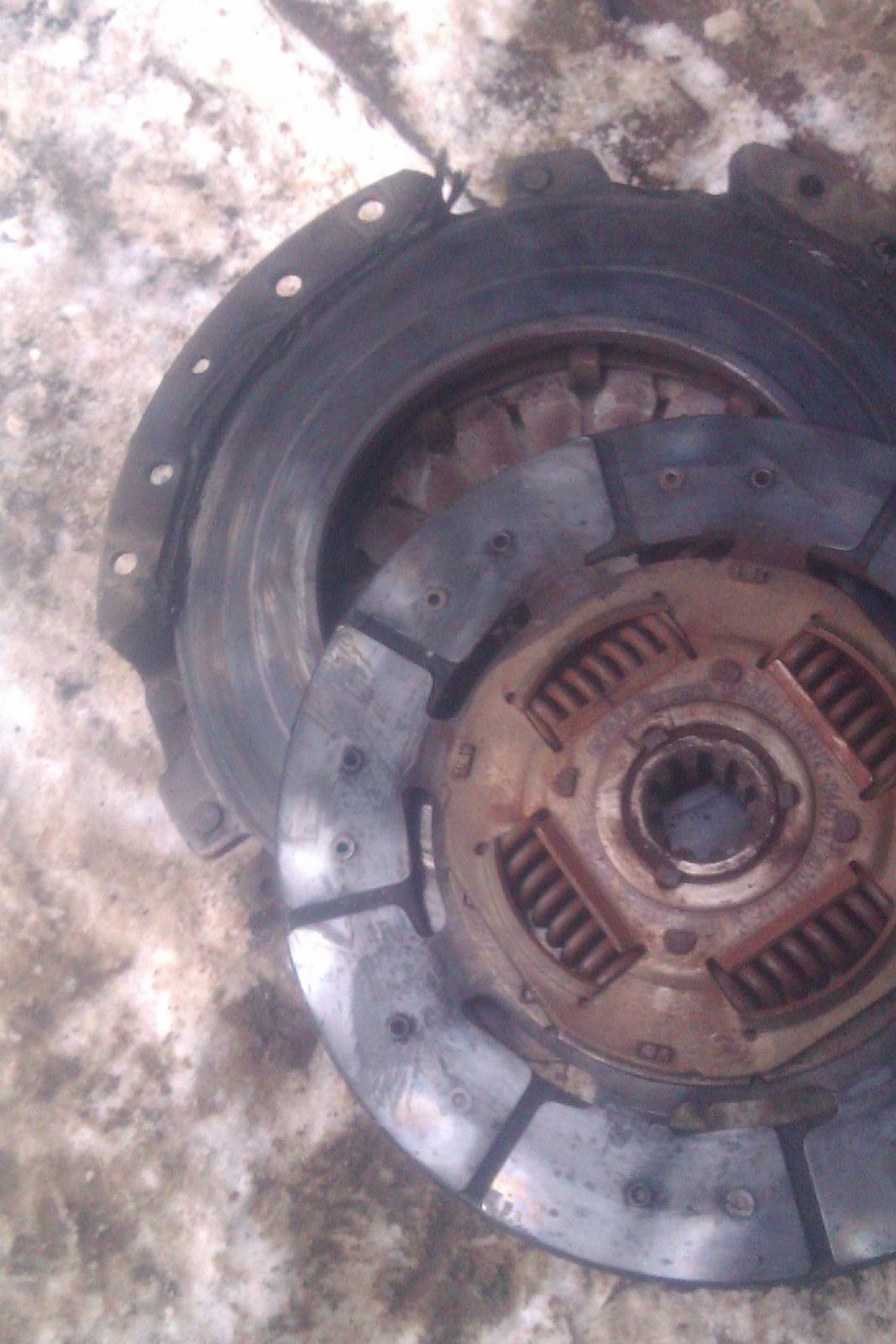

Результат буксование сначала гружёным потом пустым . В оттепель в сыром снегу, Троица, И поездка на чужём горбу.До этого диски тупо стирались а тут сгорело только нитки разлетались и вони особой нет. Дым как от паровоза.
Кпп было волговская
Изменено пользователем Goga
Кпп было волговская
пипец,че корзина-то вся рыжая???((((вроде диск...не видно-импорт,до клепок усе стерло((((резина смотрю тоже не айс...воронеж-хрен догонишь,пластмасса
сам в декабре наеб...я,летний тигар((((видно старый "уже стал",на следзиму обязательно шиповку возьму...на ровном месте парни буксует((((раньше было пох)))))
