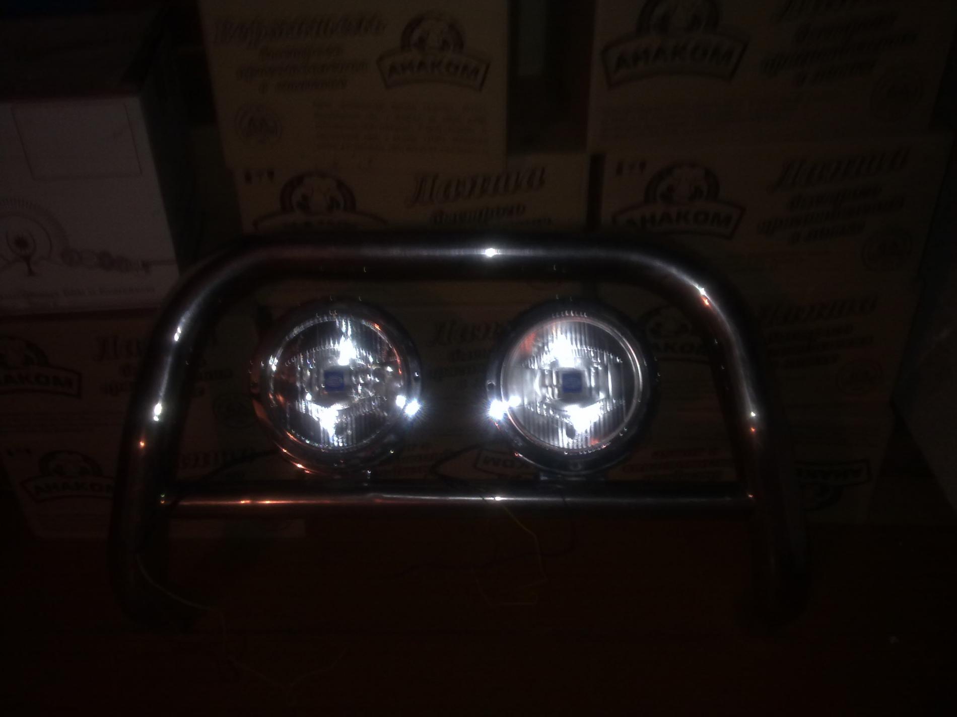

МихаилZ 66 Опубликовано 2 мая, 2016 Вот эту штуку шкипер не захотел брать) Поделиться сообщением Ссылка на сообщение Поделиться на другие сайты
