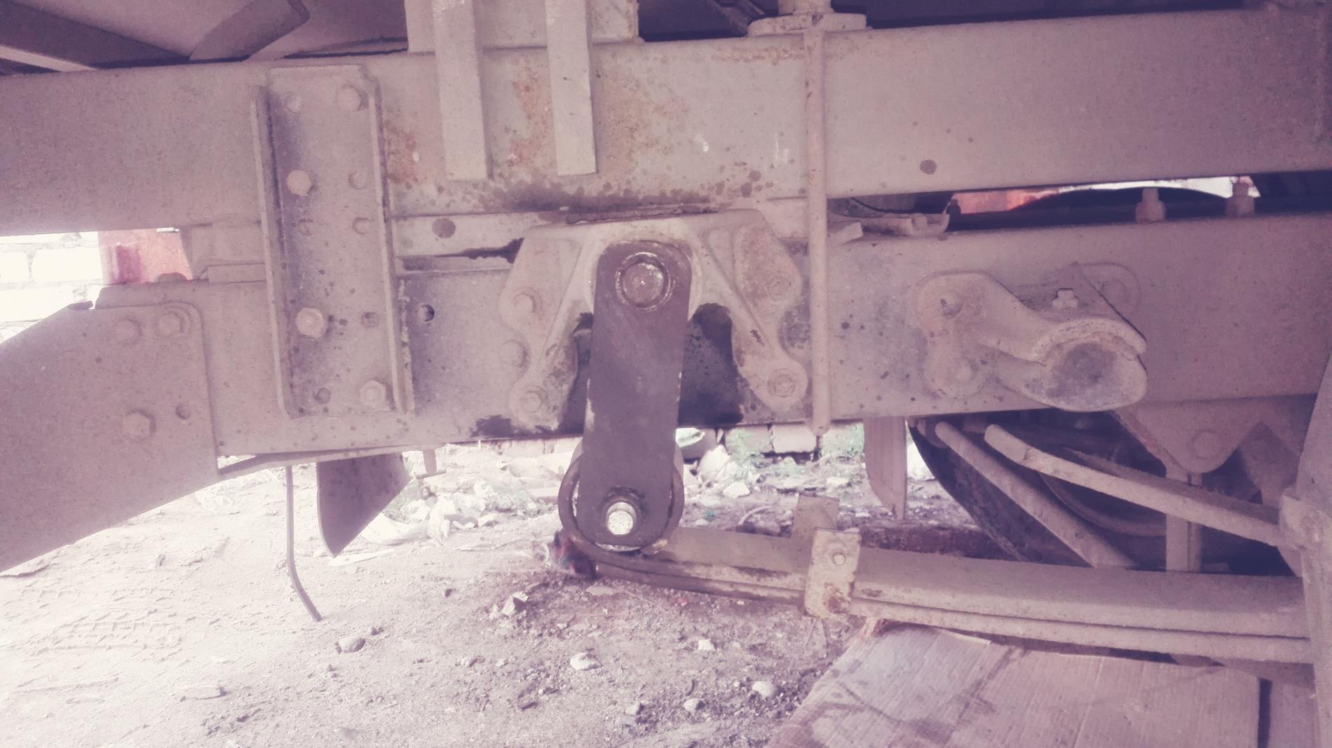

speccy28 5 Опубликовано 1 июля, 2016 (изменено) всем привет ребята,знаю есть тема открытая по замене сайлент блоков,но она с 2007 года идет дак вот я замучаюсь искакть то что надо,сегодня заменил 2 нижних задних сайлент блока высверлил и выбил зажал хомутом снял фаску нождаком и вбил,дак вот в чем вопрос смогули я достать старый сайлент блок из кронштейна его не выбить так как с тругой стороны рама не даст, если так же высверлить резину пластины какнибудь поддеть вы выцмыкнуть плоскагубцами реально ли это сделать не снимая кронштейна или пластины там прикипевшие, замучаюсь кронштейн этот снимать,фото прилагаеться нижний заменен верхний под сомнением ниразу не менял вот и спрашиваюда и болты срывал с помощью этой приблуды если интересно Изменено 1 июля, 2016 пользователем speccy28 Поделиться сообщением Ссылка на сообщение Поделиться на другие сайты
Татарин 7 398 Опубликовано 1 июля, 2016 Сними пластины,нагрей горелкой центральную втулку и вытащи пассатижами.Потом зубильцем подбей пластины и выковыривай его.Будет упираться, прорежь между ламелями резину. Поделиться сообщением Ссылка на сообщение Поделиться на другие сайты
speccy28 5 Опубликовано 1 июля, 2016 Сними пластины,нагрей горелкой центральную втулку и вытащи пассатижами.Потом зубильцем подбей пластины и выковыривай его.Будет упираться, прорежь между ламелями резину.примерно так ? уж больно уж просто как то и по видео видно что видео резаное и останавливалость т ,е во время остановки возможно вбивал ся старый сайлент блок хотя незнаю говорят не реально так сделать как на видео только пресом можно выдавить Поделиться сообщением Ссылка на сообщение Поделиться на другие сайты
Татарин 7 398 Опубликовано 1 июля, 2016 :D Ну можно и так.Там втулка уже практически вывалилась.И главное, список матов записать.Без них, дело не заладится 2 Поделиться сообщением Ссылка на сообщение Поделиться на другие сайты
shkiper 281 Опубликовано 1 июля, 2016 примерно так ? уж больно уж просто как то и по видео видно что видео резаное и останавливалость т ,е во время остановки возможно вбивал ся старый сайлент блок хотя незнаю говорят не реально так сделать как на видео только пресом можно выдавить да нормально они снимаються, я их сверлом с шуриком добывал на раз Поделиться сообщением Ссылка на сообщение Поделиться на другие сайты
speccy28 5 Опубликовано 1 июля, 2016 да нормально они снимаються, я их сверлом с шуриком добывал на разпопробовать конечно можно но если не достану то не уеду никуда с гаража Поделиться сообщением Ссылка на сообщение Поделиться на другие сайты
вилли 913 Опубликовано 2 июля, 2016 попробовать конечно можно но если не достану то не уеду никуда с гаражаЗубило 20-30 см или толстый прут заточи, кувалдочка, и по пластинам.Ставь по круче зубило - не бойся кронштейну ниче не будет и бей - все отлетит.Чистить придется внутри кронштейна,ато новый не зайдет Поделиться сообщением Ссылка на сообщение Поделиться на другие сайты
Gazecus59 633 Опубликовано 2 июля, 2016 извиняюсь конечно..а не проще болгаркой срезать болты.. Поделиться сообщением Ссылка на сообщение Поделиться на другие сайты
вилли 913 Опубликовано 2 июля, 2016 извиняюсь конечно..а не проще болгаркой срезать болты..Тоже снимал,все болты обломал,несложно это - зато запрессовывать легче.Это на видео только легко,а помудохаться придется,т.к чисто не зачистить внутренность кронштейна.Валдаевские наверно легче ставить... Заклепки там мимо проходят :rolleyes: Поделиться сообщением Ссылка на сообщение Поделиться на другие сайты
