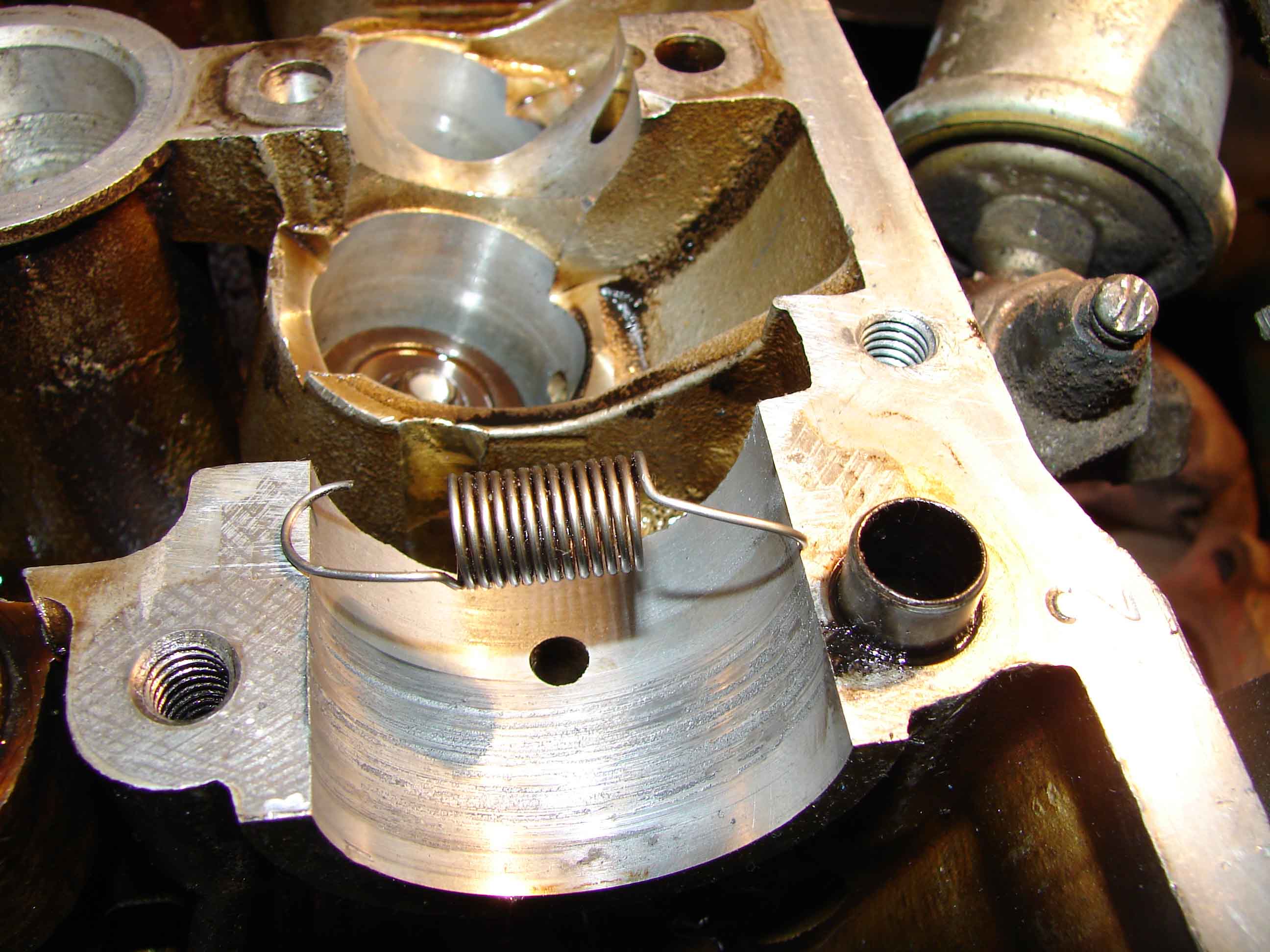

Мастер 1 Опубликовано 23 июля, 2008 Выловил в картере двигателя...Может кто признает куда её вернуть? :) Поделиться сообщением Ссылка на сообщение Поделиться на другие сайты
Tigra 0 Опубликовано 23 июля, 2008 Ну внутри ее точно быть не должно, когда последний раз картер откручивали? И кто? Может просто уронили когда в стороне лежал... Поделиться сообщением Ссылка на сообщение Поделиться на другие сайты
Мастер 1 Опубликовано 23 июля, 2008 Да вроде там таких нет. Но то что с давлением масла у тебя проблемы, это точно. Пастель распредвала вся изодрана. Какое масло юзаешь?Дык пром вал обломился... Вот здесь плакался.. Масло, как на сервисе (АвтоДвигательСервис в Заволжье) залили - Лукойл, сказали по инструкции изготовителя.Как восстановить? Поделиться сообщением Ссылка на сообщение Поделиться на другие сайты
f-i 1 Опубликовано 23 июля, 2008 Выловил в картере двигателя...Может кто признает куда её вернуть? :)пржина эта от привода бензонасоса Поделиться сообщением Ссылка на сообщение Поделиться на другие сайты
Мастер 1 Опубликовано 23 июля, 2008 Ну внутри ее точно быть не должно, когда последний раз картер откручивали? И кто? Может просто уронили когда в стороне лежал...Последний раз делали кап ремонт в АвтоДвигательСервисе в Завольжье 30 тысяч назад. Сделали ужастно плохо. Зазоры свечей не отрегулировали, ремень перетянули, масло и тосол текли, крышку третьего шатуна перевернули, подушки не затянули... Даже капот не закрывался! Вот.Зато неустановленные з/ч приписали в спецификацию. С уважением, Сергей. пржина эта от привода бензонасосаТочно, коромысло болтается... Спасибо! С уважением, Сергей. Поделиться сообщением Ссылка на сообщение Поделиться на другие сайты

MetalVoice 74 Опубликовано 23 июля, 2008 Пружина эта от раскладушки .Видно гастеры спят прям на сто не раздеваясь, вот заципилась за телогрейку а потом отцепилась и оказалась в картере :o Поделиться сообщением Ссылка на сообщение Поделиться на другие сайты
Ваня Страдивари 1 376 Опубликовано 23 июля, 2008 Немного не так- Покупайте масло (любых производителей) на рынках, где подешевле! :PНеее, с регенерации лучше убивает моторы :P :lol: Выловил в картере двигателя...Может кто признает куда её вернуть? :)Возвратная пружина привода дроссельной заслонки карбюратора ВАЗ-2101 :P Поделиться сообщением Ссылка на сообщение Поделиться на другие сайты
sharovvv 21 Опубликовано 23 июля, 2008 (изменено) Немного не так- Покупайте масло (любых производителей) на рынках, где подешевле! :PА где оно хорошее живёт, или хотябы захожит? На лукойловской АЗС купил и вылил не проехав и 1000 км. Двигатель забренчал, как на жигулях, давление ушло совсем, даже на холодную едва до тройки поднималось! Полусинтетика 10W40. А по пружинке- правда, похоже от раскладушки, на своём движке таких не встречал. На приводе бензонасоса длиннее, тоньше и чёрная, но у меня и её нет, хотя и со своей задачей он справляется на 5. Изменено 23 июля, 2008 пользователем sharovvv Поделиться сообщением Ссылка на сообщение Поделиться на другие сайты
tvel1 36 Опубликовано 23 июля, 2008 (изменено) Выловил в картере двигателя...Может кто признает куда её вернуть? :)А на приводе бензонасоса.Не ТАКАЯ ЛЬ СТОИТ??? Знакомая ДО БОЛИ...ПРУЖИНКА.))) ТОЧНО!!!! ОТТУДА!!! И не в масле тут дело,Мужики! Просто вот...оторвалась пружинка...))) Хорошо,что какой нить подшипник не рассыпался...))))) Геморроя было бы больше...)))) Изменено 23 июля, 2008 пользователем tvel1 Поделиться сообщением Ссылка на сообщение Поделиться на другие сайты
