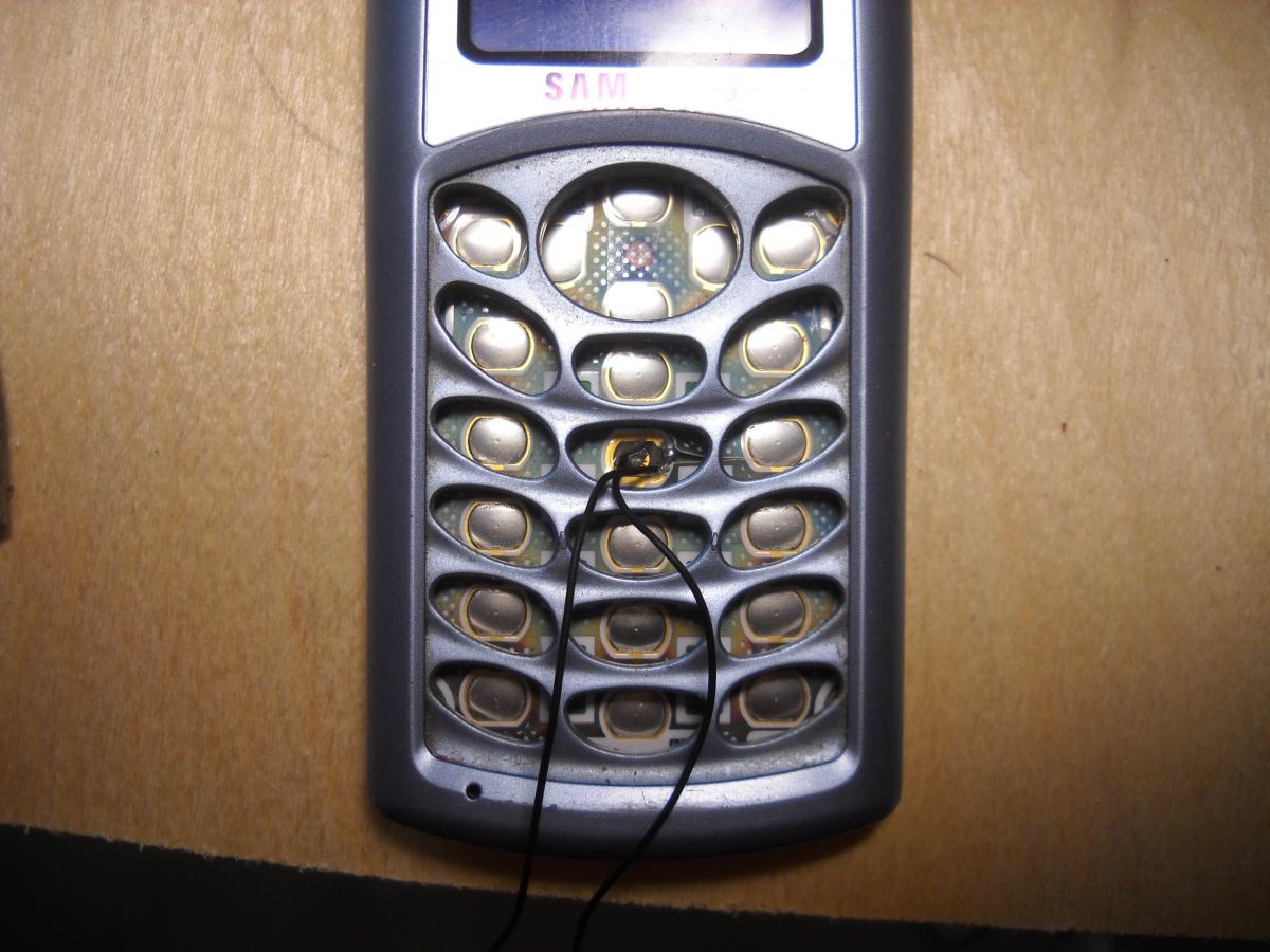

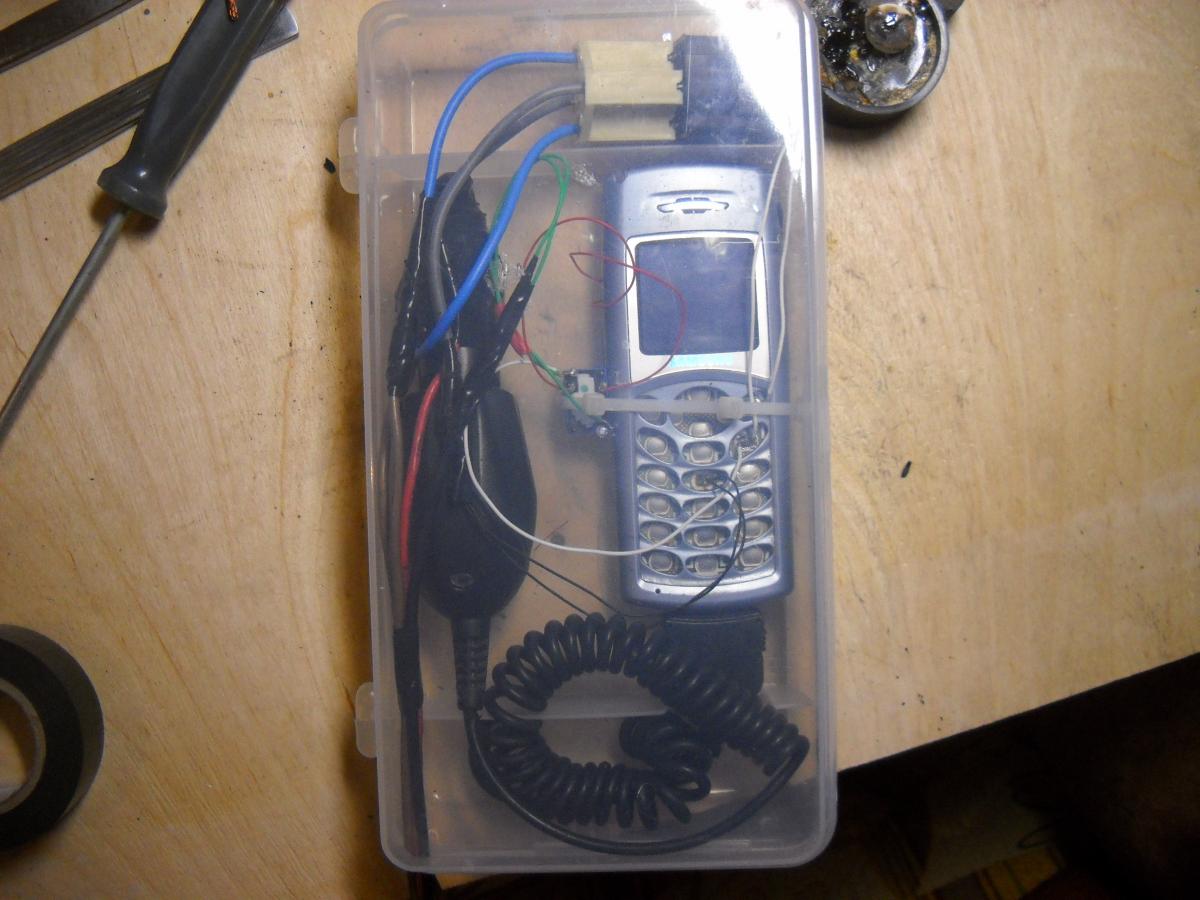

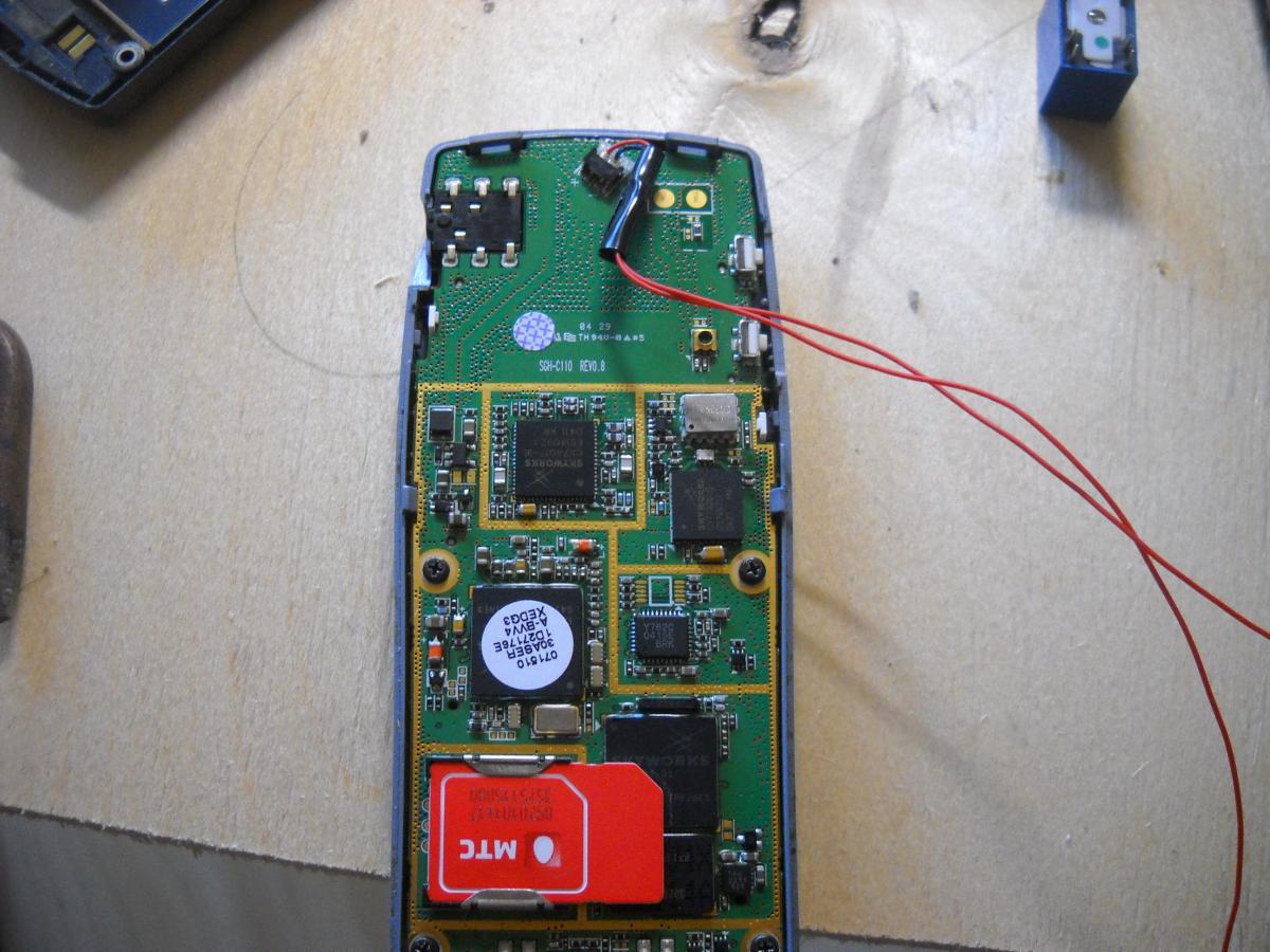

Кроха 8 Опубликовано 19 сентября, 2014 Это пульт гидроника, но уже разобранный и там видно припаянные провода, замыкая их имитируем нажатие на кнопку запуска и автономка запускается на то время какое настроено на пульте т.е. на пульте начинает отсчитывать таймер . здесь видно как я припоял проводки вместо вибрации, т.е. при звонке эти проводки припаянные к реле 5 вольтовому замыкают провода от пульта. Реле на 5 В есть в магазине по електронике, хоть оно и расчитанно на 5 В , от 3,7 В оно тоже работает(напряжение в телефонах). так как телефон старый пришлось искать мелодию где вибрация длинная,а не прерывистая, если будет прерывистая то пульт гидроника будет включаться и выключаться под ритм вибрации. Потом подсоединил провода к кнопке выключения телефона и припоял этот проводок к реле где замыкаются провода от гидроника, тем самым получил, что когда я звоню на телефон идёт звонок,срабатывает реле, сигнал на пульт гидроника и сразу сброс звонка.здесь припоялся для быстрого вызова на цифру 2(где записан мой телефон) и эти провода подсоединил к обычному реле 12 вольт куда + идёт от сигнала на вентилятор печки т.е. когда автономка запустилась, тосол прогрелся до 30 градусов, подаётся сигнал на вентилятор печки, в моём случае на реле и быстрый набор вызова на мой номер. Мне звонит телефон из машины и я знаю что автономка запустилась, до 30 гр. уже прогрелась, и всё нормально работает.это уже конечный результат, решил всё упаковать в коробочку. Сегодня у нас было +7 гр. на улице, запустил автономку и через 7 минут мне был звонок от автономки. . И я доволен, и бюджет копейки, и управление звонками(бесплатно), а смотрел СТАРЛАЙН М 21 который тоже можно подсоединить к автономке, стоит 4200 и управление смс-ками. 6 Поделиться сообщением Ссылка на сообщение Поделиться на другие сайты
Алексей Ф. 8 675 Опубликовано 20 сентября, 2014 А как решил вопрос с зарядкой телефона ? Жаль далеко живёшь, я бы оплатил такую доработку своего гидроника)) Поделиться сообщением Ссылка на сообщение Поделиться на другие сайты
Slavyan 947 Опубликовано 20 сентября, 2014 А как решил вопрос с зарядкой телефона ? Жаль далеко живёшь, я бы оплатил такую доработку своего гидроника))Так на фото видно зарядка в телефоне торчит и к проводам подключена Поделиться сообщением Ссылка на сообщение Поделиться на другие сайты

Кроха 8 Опубликовано 20 сентября, 2014 А как решил вопрос с зарядкой телефона ? Жаль далеко живёшь, я бы оплатил такую доработку своего гидроника))зарядка лежит рядом с телефоном. Так сделай сам, у паяльника жало заточи остро , для тонких работ и вперёд. Если что спрашивай. Я тоже взялся за это не имея опыта в этих делах, но как оказалось глаза боятся, а руки делают. Поделиться сообщением Ссылка на сообщение Поделиться на другие сайты
