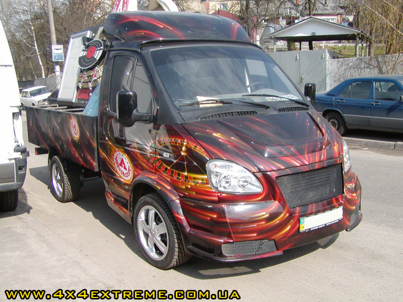

Гость Dekmon Опубликовано 13 июля, 2008 Gazelle_Street_Racing, короче что бы установить на автомобиль «Газель» легкосплавных 18 дюймовых дисков>>>Для этого были изготовлены новые передние ступицы с посадочным местом для расширителей ступиц. Задние расширители ступиц вытачивались из прутка диаметром 250 мм с последующим фрезерованием. Это было сделано для установки их на оригинальные посадочные места задних колес. Результаты работы и то, как автомобиль стал выглядеть на 18 дюймовых дисках, Вы можете оценить по фотографиям на сайте.Сайт>>>http://www.4x4extreme.com.ua/dir/index.php?option=com_content&task=view&id=335&razdel=tuning&Itemid=335 Gazelle_Street_Racing, короче что бы установить на автомобиль «Газель» легкосплавных 18 дюймовых дисков>>>Для этого были изготовлены новые передние ступицы с посадочным местом для расширителей ступиц. Задние расширители ступиц вытачивались из прутка диаметром 250 мм с последующим фрезерованием. Это было сделано для установки их на оригинальные посадочные места задних колес. Результаты работы и то, как автомобиль стал выглядеть на 18 дюймовых дисках, Вы можете оценить по фотографиям на сайте.Сайт>>> http://www.4x4extreme.com.ua/dir/index.php...&Itemid=335 Поделиться сообщением Ссылка на сообщение Поделиться на другие сайты
xSonic 0 Опубликовано 14 июля, 2008 Это же - Валдай. Поделиться сообщением Ссылка на сообщение Поделиться на другие сайты
Cool 1 Опубликовано 14 июля, 2008 А где обвес такой брали? Это на заказ делали? Поделиться сообщением Ссылка на сообщение Поделиться на другие сайты
SERYOGA 1 005 Опубликовано 14 июля, 2008 Это же - Валдай. А мне кажеться - Соболь грузовой. B) для Валдая слишком короткий, для Газели тоже, да и сзади мост от Соболя. Поделиться сообщением Ссылка на сообщение Поделиться на другие сайты

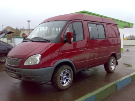

Женёк21 2 Опубликовано 29 января, 2009 Перед новым годом купил! Фирму не помню, какие-то турецкие, но нагрузка написано 900кг, со ступичными колпаками и 30м вылетом! Резина КАМА 215/65/16. Поделиться сообщением Ссылка на сообщение Поделиться на другие сайты
Женёк21 2 Опубликовано 29 января, 2009 (изменено) Перед новым годом купил! Фирму не помню, какие-то турецкие, но нагрузка написано 900кг, со ступичными колпаками и 30м вылетом! Резина КАМА 215/65/16. Изменено 29 января, 2009 пользователем Женёк21 Поделиться сообщением Ссылка на сообщение Поделиться на другие сайты
Ramil681 6 Опубликовано 29 января, 2009 Поздравляю! Круто смотрятся! Поделиться сообщением Ссылка на сообщение Поделиться на другие сайты
yrtchik 5 Опубликовано 21 марта, 2009 Поздравляю! Круто смотрятся!...да пипец, видуха - мерсидесы отдыхают, но тут другая проблемка вылезла.Короче поставиля такие диски (Aleks называются), затянулись нормально, а примерно через неделю приехал на развал схождение, и офигел:колёса на шпильках слегка болтаются!.и мало того - хрен подтягиваются!.затянул, что было сил, но такое ощущение, что шпильки упёрллись своей безрезьбовой частью в края отверстий. Если кто сталкивался с такой проблемкой поделитесь опытом. Короче народ, советуйте, не снимать-же такую красоту. Поделиться сообщением Ссылка на сообщение Поделиться на другие сайты
yrtchik 5 Опубликовано 21 марта, 2009 ...сам себе и отвечаю(может кому поможет), поменял сегодня шпильки на новые - у них более длинная резьбовая часть и покороче без резбы, встало всё - бомба, и в управлении приятнее стало, особенно разгон радует, посмотрим что с расходом будет. Поделиться сообщением Ссылка на сообщение Поделиться на другие сайты
