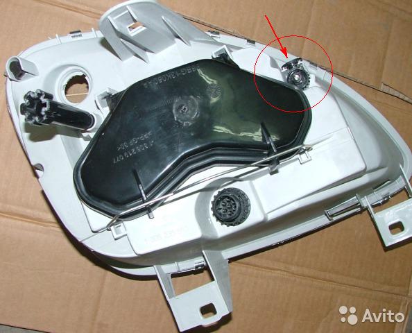

дмитрий 1983 47 Опубликовано 30 сентября, 2014 новая газель бизнес дизель. ночью ездить ваще не возможно,дальним слепит каждый второй! даже сам вижу,как у встречных глаза блестят от моих фар!ближний светит высоко. Как опустить?? Корректор опустил полностью,передние рессоры не усилины. Лампы менять пробовал. Поделиться сообщением Ссылка на сообщение Поделиться на другие сайты
Maks52 641 Опубликовано 30 сентября, 2014 (изменено) новая газель бизнес дизель. ночью ездить ваще не возможно,дальним слепит каждый второй! даже сам вижу,как у встречных глаза блестят от моих фар!ближний светит высоко. Как опустить?? Корректор опустил полностью,передние рессоры не усилины. Лампы менять пробовал.Заезжаешь в сервис, там по прибору отрегулируют!!По гарантии делают бесплатно! Изменено 30 сентября, 2014 пользователем maks52 Поделиться сообщением Ссылка на сообщение Поделиться на другие сайты
дмитрий 1983 47 Опубликовано 30 сентября, 2014 Заезжаешь в сервис, там по прибору отрегулируют!!По гарантии делают бесплатно!машину прошил,гарантии нету. сервисы уже закрыты,а ночью ехать!!новая газель бизнес дизель. ночью ездить ваще не возможно,дальним слепит каждый второй! даже сам вижу,как у встречных глаза блестят от моих фар!ближний светит высоко. Как опустить?? Корректор опустил полностью,передние рессоры не усилины. Лампы менять пробовал.не могу найти регулировку по вертикали. Поделиться сообщением Ссылка на сообщение Поделиться на другие сайты
Maks52 641 Опубликовано 30 сентября, 2014 машину прошил,гарантии нету. сервисы уже закрыты,а ночью ехать!!не могу найти регулировку по вертикали.На корпусе ищи регулировку, там под шестигранник углубление, крутишь и регулируешь Поделиться сообщением Ссылка на сообщение Поделиться на другие сайты
дмитрий 1983 47 Опубликовано 30 сентября, 2014 машину прошил,гарантии нету. сервисы уже закрыты,а ночью ехать!!не могу найти регулировку по вертикали. по горизонтали то есть,короче,которая вверх вниз.На корпусе ищи регулировку, там под шестигранник углубление, крутишь и регулируешьспасибо! видел под шестигранник. думал она на дальний. ща попробую. Поделиться сообщением Ссылка на сообщение Поделиться на другие сайты
Fidei 2 Опубликовано 14 февраля, 2015 Там на Фаре сверху есть Пластмассовый ролик под шестигранник: Вот его на каждой фаре и надо крутить. 1 Поделиться сообщением Ссылка на сообщение Поделиться на другие сайты
vingod 159 Опубликовано 14 февраля, 2015 Заезжаешь в сервис, там по прибору отрегулируют!!По гарантии делают бесплатно!мне 3 раза регулировали! тех осмотр пройти не мог! в итоге отрегулировал ниже на 10см зеркала легковой машины и прошёл ТО тутжевсе приборы особенно которые подкатывают к фаре ФУФЛО!!!! Поделиться сообщением Ссылка на сообщение Поделиться на другие сайты
