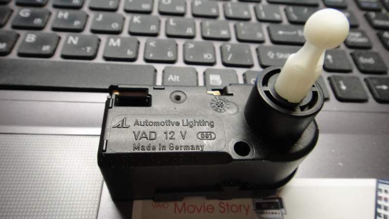

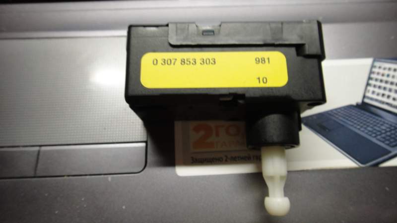

Алексей Ф. 9 401 Опубликовано 10 ноября, 2015 ..."юмги" там и не пахнет! AL BOSCH вот он родной то..Смотрел сейчас новую фару BOSH в магазине - номерок один в один ! По прайсам экзиста цены от 2600))Фара в сборе 3900 руб.Есть аналогимоторчики (информация с форума от ~SazN~)Kalina, Priora: ЮМГИ.654114.033ГАЗ: ЮМГИ.654114.031, ЮМГИ.654114.016Выкинул две фары от Калины полтора года назад (( Наверное подошли бы их корректоры ? Поделиться сообщением Ссылка на сообщение Поделиться на другие сайты
Алексей Ф. 9 401 Опубликовано 10 ноября, 2015 Нашёл одну битую фару от Калины - по размерам вроде такой же моторчик, но маркировка другая и в толкатель вкручен болтик которым можно регулировать длину штокаЮМГИ .654114.033 маркировка , разъём на три провода. Поделиться сообщением Ссылка на сообщение Поделиться на другие сайты
rusgg 4 002 Опубликовано 10 ноября, 2015 не понял, тебе нужно чтоли?могу подогнать если что,газелевские , со стеклянной или пластмасовой фары? Поделиться сообщением Ссылка на сообщение Поделиться на другие сайты
УТЮГ888 943 Опубликовано 10 ноября, 2015 Нашёл одну битую фару от Калины - по размерам вроде такой же моторчик, но маркировка другая и в толкатель вкручен болтик которым можно регулировать длину штокаЮМГИ .654114.033 маркировка , разъём на три провода....это аналог, на BOSCHeвском оригинале -Made in Germany!партнамберы другие. Поделиться сообщением Ссылка на сообщение Поделиться на другие сайты
Алексей Ф. 9 401 Опубликовано 10 ноября, 2015 ...это аналог, на BOSCHeвском оригинале -Made in Germany!партнамберы другие.Да, на снятом родном есть надпись Made in Germany . Калиновский подошёл по посадочным гнёздам и разъём защёлкнулся. Сколько у тебя стоит оригинал ?не понял, тебе нужно чтоли?могу подогнать если что,газелевские , со стеклянной или пластмасовой фары?У меня Рязанские фары с отдельным сектором на габариты, но теперь и они с пластиковым "стеклом" (( которое крепится скобками без герметика - сильно ускоряется разборка и сборка фары, но потеет после мойки! Поделиться сообщением Ссылка на сообщение Поделиться на другие сайты
