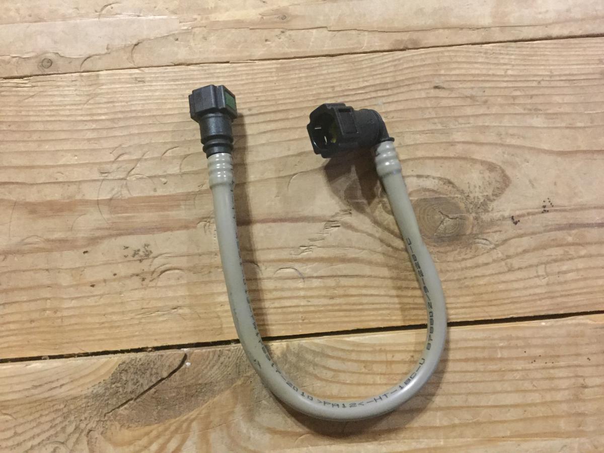

Paguk 289 Опубликовано 19 ноября, 2015 Кто знает каталожный номер этой трубки перетерло где искать без номера не знаю Поделиться сообщением Ссылка на сообщение Поделиться на другие сайты
Владимир c330cp174rus 853 Опубликовано 19 ноября, 2015 Paguk,В магазине спроси думаю не проблема .У меня в запасе лежит на всякий случай. Поделиться сообщением Ссылка на сообщение Поделиться на другие сайты
aleks2 1 181 Опубликовано 19 ноября, 2015 Кто знает каталожный номер этой трубки перетерло где искать без номера не знаютрубку замени на синию нагреешь и хомут. 1 Поделиться сообщением Ссылка на сообщение Поделиться на другие сайты
yan_ybius 8 Опубликовано 25 ноября, 2015 Кто знает каталожный номер этой трубки перетерло где искать без номера не знаю.Это от фильтра к ТНВД? Сам на днях хотел на простой шланг заменить, только не смог быстросъём на насосе отсоединить. Со стороны насоса не подлезть, чтоб зажать с обоих сторон и снять. Поделиться сообщением Ссылка на сообщение Поделиться на другие сайты
angarakan 91 Опубликовано 26 ноября, 2015 Кто знает каталожный номер этой трубки перетерло где искать без номера не знаюЯ поставил резиновый , маслостойкий шланг... и усё :rolleyes:Это от фильтра к ТНВД? Сам на днях хотел на простой шланг заменить, только не смог быстросъём на насосе отсоединить. Со стороны насоса не подлезть, чтоб зажать с обоих сторон и снять.Да там придётся по...ся , но при помощи отвёртки и какой-то матери можно справится...особенно в дороге...когда деваться некуда, а ехать надо... :) Поделиться сообщением Ссылка на сообщение Поделиться на другие сайты
Paguk 289 Опубликовано 26 ноября, 2015 Поставил новый в магазине каминз у нас в городе нашел 400 р цена а чтоб не перетерло глядите кожух щупа маслянного он опускается и трёт её.Это от фильтра к ТНВД? Сам на днях хотел на простой шланг заменить, только не смог быстросъём на насосе отсоединить. Со стороны насоса не подлезть, чтоб зажать с обоих сторон и снять.Я просто нажал на одну сторону и дернул она спокойно вышла с насоса Поделиться сообщением Ссылка на сообщение Поделиться на другие сайты
