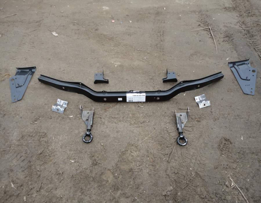

УТЮГ888 943 Опубликовано 14 июля, 2015 Нет кронштейнов которые крепятсяк раме и к усилителю.пара кронштейнов рама -усилитель-600р. остальное всё есть?буксировочные-бизнес нужны?заглушки бампера??? Поделиться сообщением Ссылка на сообщение Поделиться на другие сайты

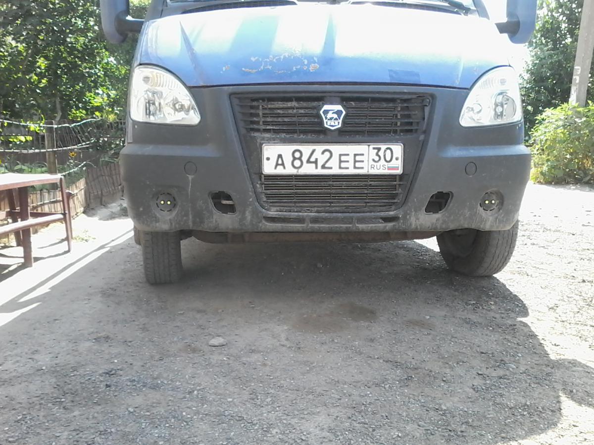

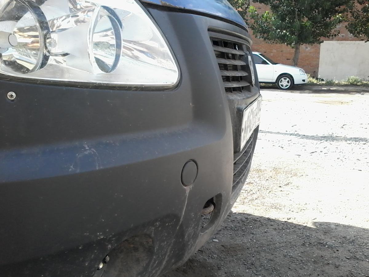

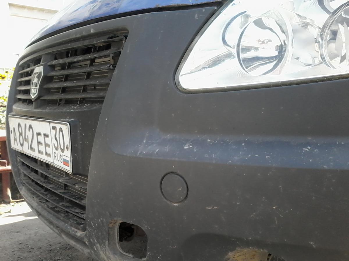

Максим Павлович 123 Опубликовано 14 июля, 2015 Остальное? Что еще нужно для установки? Заглушки и буксировочные не нужны. У меня бампер балтается как сумашедший на ходу. Он висит у меня на 3 болтах которые на поперечине под капотом. Сам бампер к усилителю крепится? Поделиться сообщением Ссылка на сообщение Поделиться на другие сайты

Vovka31 521 Опубликовано 14 июля, 2015 Я и спрашиваю что еще нужно кроме 2 х кронштейнов про которые была речьБампер крепится и к усилителю, и еще какие то косынки по бокам. К ним бампер крепится в районе подкрылок. А сами эти "косынки" или кронштейны крепятся сбоку к крылу где и не бизнесовский бампер крепился. Поделиться сообщением Ссылка на сообщение Поделиться на другие сайты
УТЮГ888 943 Опубликовано 14 июля, 2015 Бампер крепится и к усилителю, и еще какие то косынки по бокам. К ним бампер крепится в районе подкрылок. А сами эти "косынки" или кронштейны крепятся сбоку к крылу где и не бизнесовский бампер крепился..тему штудируйте "установка бампера -бизнес"всё расписано и показано фотками. Поделиться сообщением Ссылка на сообщение Поделиться на другие сайты
Максим Павлович 123 Опубликовано 14 июля, 2015 С боков у меня все нормально. Теперь вопрос для чего нужно блестящие кронштейны (фото) они к чему крепятся и что крепят? Поделиться сообщением Ссылка на сообщение Поделиться на другие сайты

УТЮГ888 943 Опубликовано 14 июля, 2015 С боков у меня все нормально. Теперь вопрос для чего нужно блестящие кронштейны (фото) они к чему крепятся и что крепят?...блестящие ставятся под фары и бампер крепится болтами через усилитель к ним(кронштейнам)как раз по бокам -там где круглые заглушки.. а говоришь всё нормально! .сам же выше писал -бампер болтается на ветру на трёх шурупах.Слав привет скажи цену на блок и поддон каменсРадик привет! в личку написал.. Поделиться сообщением Ссылка на сообщение Поделиться на другие сайты
