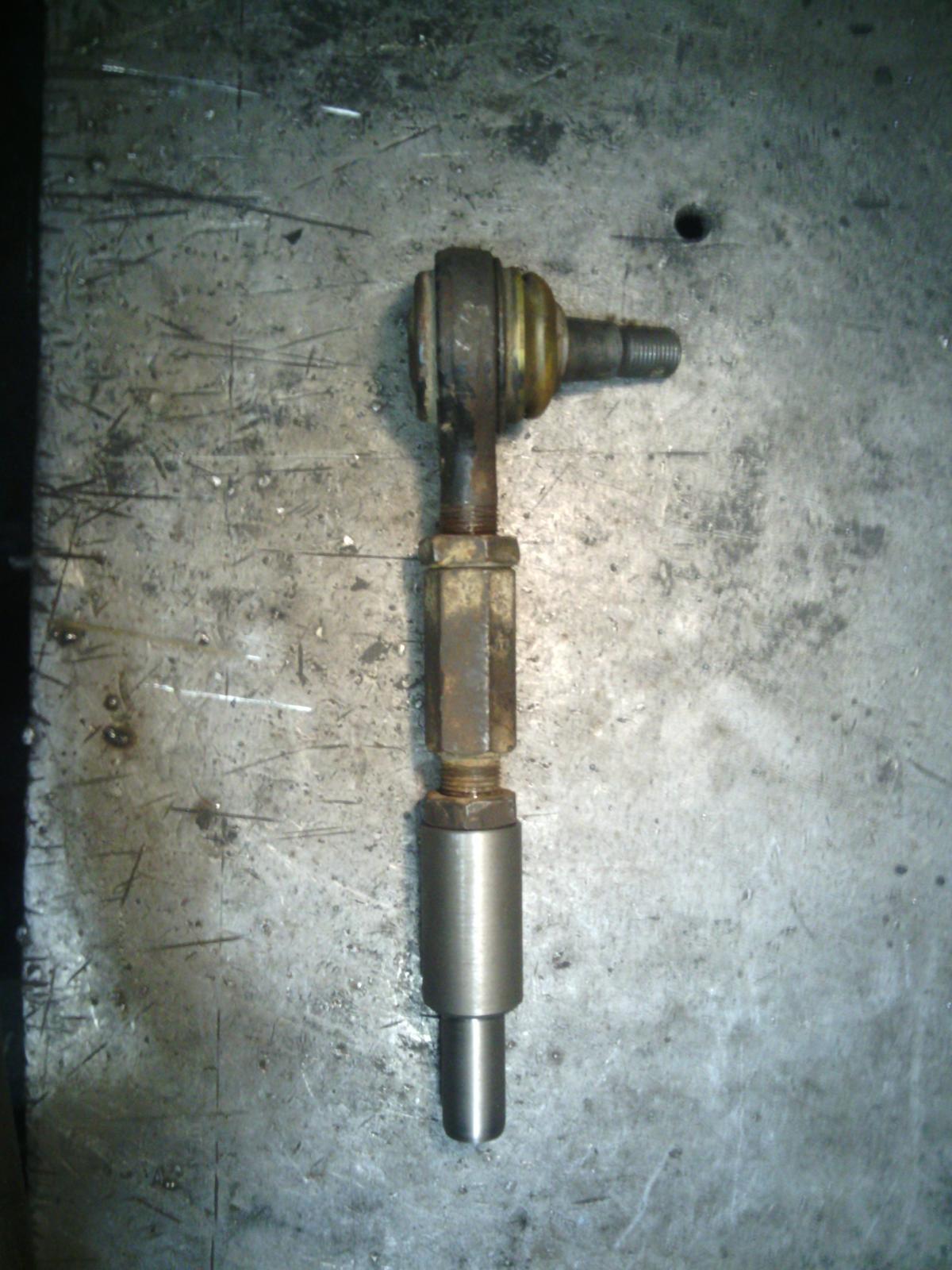

paul799 844 Опубликовано 26 ноября, 2014 Сделано.Ну фото вижу - напоминает УАЗовский узел. А описание? Поделиться сообщением Ссылка на сообщение Поделиться на другие сайты
TAD 387 Опубликовано 26 ноября, 2014 А описание? Я уже час пытаюсь скинуть на комп с тел фото от заготовки, до готового продукта. Видит только одну фотку. А другие не видит... Ну тупой я с этими смартфонами... ТУПОЙ. Поделиться сообщением Ссылка на сообщение Поделиться на другие сайты

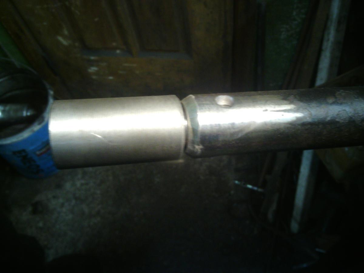

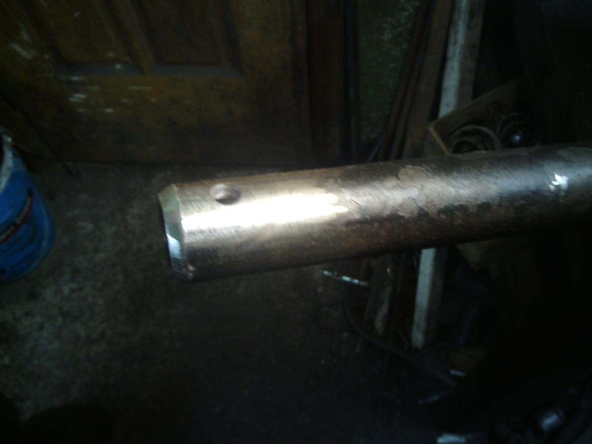

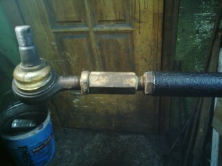

TAD 387 Опубликовано 27 ноября, 2014 (изменено) Шквал звонков... как сделал...??? Снимаем тягу. Делаем измерение ее длинны. У меня была 1606 мм. Выкручиваем ПРАВЫЙ наконечник. Отрезаем по самому краю сужения тягу. И измеряем внутренний диаметр. ( у меня был 19.2) И к токарю. Он делает вставку. По внутреннему диаметру. Резьба левая. 1.5 Диаметр 18 мм. берем УАЗовску регулировку с гайками ( лучше брать б/у, новые фуфло) Вставку точим, так чтобы левая резьба полностью в нее входила. Рулеткой примерно меряем длину получившегося железа. ( у меня вышло, что надо от тяги отрезать 46 мм) Сверлим отверстия в тяге ( я сделал три) Вбиваем втавку. Свариаем, через отверстия, и в стык ( снять фаску) Собираем узел. Изменено 27 ноября, 2014 пользователем TAD 3 Поделиться сообщением Ссылка на сообщение Поделиться на другие сайты
Lakostra 184 Опубликовано 29 января, 2015 Шквал звонков... как сделал...??? Снимаем тягу. Делаем измерение ее длинны. У меня была 1606 мм. Выкручиваем ПРАВЫЙ наконечник. Отрезаем по самому краю сужения тягу. И измеряем внутренний диаметр. ( у меня был 19.2) И к токарю. Он делает вставку. По внутреннему диаметру. Резьба левая. 1.5 Диаметр 18 мм. берем УАЗовску регулировку с гайками ( лучше брать б/у, новые фуфло) Вставку точим, так чтобы левая резьба полностью в нее входила. Рулеткой примерно меряем длину получившегося железа. ( у меня вышло, что надо от тяги отрезать 46 мм) Сверлим отверстия в тяге ( я сделал три) Вбиваем втавку. Свариаем, через отверстия, и в стык ( снять фаску) Собираем узел.Сделал так же ,поставил все очень ОК!!! Поделиться сообщением Ссылка на сообщение Поделиться на другие сайты
