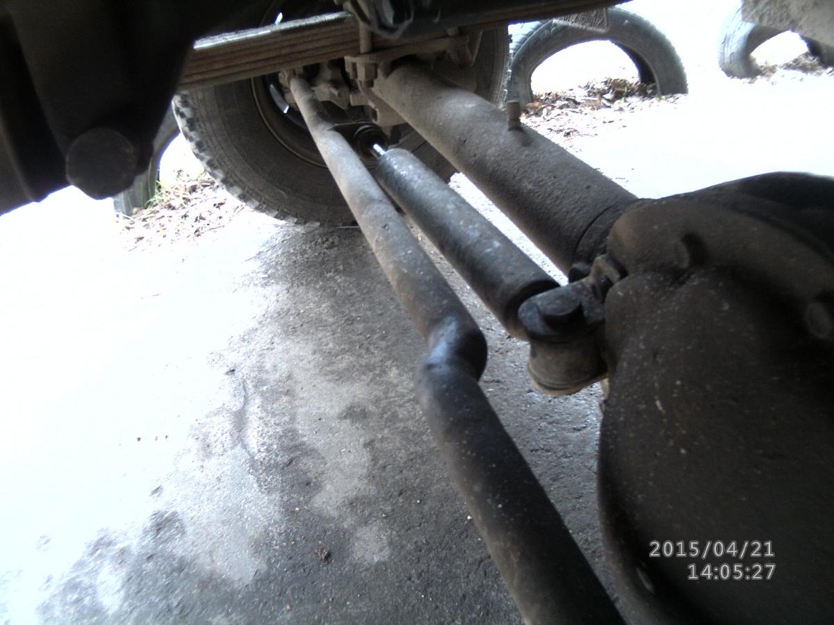

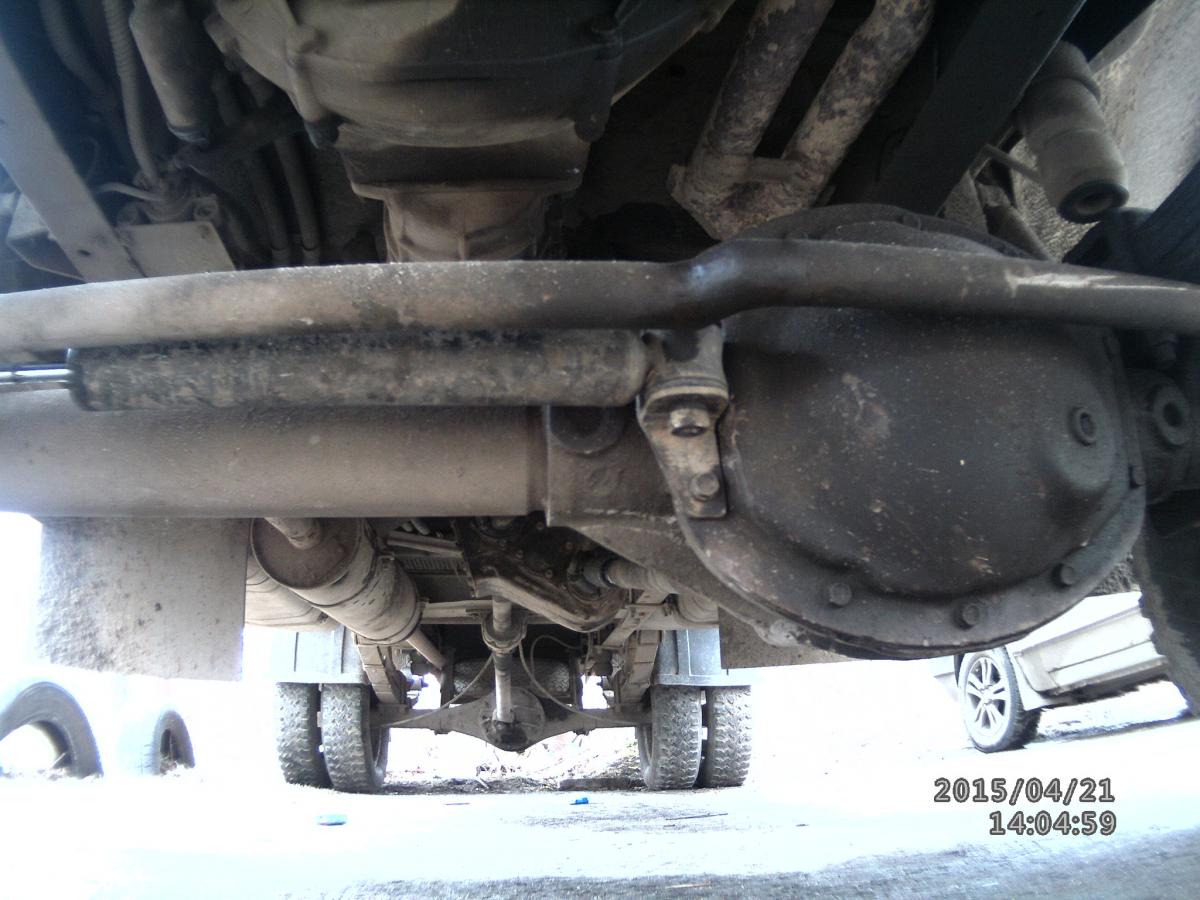

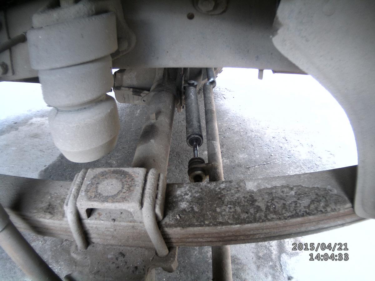

Маркич 708 Опубликовано 21 апреля, 2015 Рулевой амортизатор из заднего волговского: Поделиться сообщением Ссылка на сообщение Поделиться на другие сайты
Toyota007 2 891 Опубликовано 21 апреля, 2015 Рулевой амортизатор из заднего волговского:А ещё пружины не хватает для лучшей стабилизации,хотя сделано очень хорошо.Хода амортизатора хватает полностью?? Поделиться сообщением Ссылка на сообщение Поделиться на другие сайты
Маркич 708 Опубликовано 21 апреля, 2015 Примерял передний влговский - ход штока 150мм. - маловато, задний - само то, запас - 30 мм. Поделиться сообщением Ссылка на сообщение Поделиться на другие сайты
paul799 853 Опубликовано 21 апреля, 2015 Рулевой амортизатор из заднего волговского:Всё это г@вно, шняга. При "шимми" копать надо глубже - разбитые рулевые наконечники (везде - не только в поперечной, но и в продольной), люфт сошки на рулевом (бывает и там откручивается), работают ли нормально амортизаторы. Состояние сайлентблоков рессор. А уж кастор, корректируемый прогибом рессор, это последний этап. Ибо сравнение пружинной подвески Патриота совсем не катит к рессорным Соболю/Газели. Прекрасно ведь понимаете, что на гружёном у меня кастор один, а на пустом другой? Только что-то "шимми" у меня не возникает ни на пустом, ни на гружёном. 1 Поделиться сообщением Ссылка на сообщение Поделиться на другие сайты
